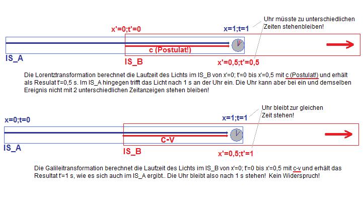

Beitragvon Harald Maurer » Fr 24. Aug 2012, 16:58
Ernst hat geschrieben:Dein Irrtum besteht darin, daß du die transformierten Zeitwerte auf die Uhr in A beziehst, welche B sehen soll. Das ist nicht der Fall. Die transformierten Zeitwerte sind jene, welche B auf einer in B fixierten Uhr beobachtet.
Es erstaunt mich wirklich, dass Du den Durchblick einfach immer noch nicht bekommst. Eine in IS_A und eine in IS_B fixierte Uhr bleiben ja beide in ihren Systemen ruhend! Sind sie beide in x=1 LS fixiert, dann haben sie dieselben Lichtlaufzeiten anzuzeigen - lediglich unterschieden durch die ZD - die Du nicht aus dem Kopf bekommst.
Der Zeitunterschied in meinem Szenario resultiert daraus, dass die Uhr im IS_A auf der Koordinate 1 LS bleibt und die Lichtlaufzeit bis dahin 1 Sekunde beträgt.
Das IS_B bewegt sich indessen aber auf die Uhr zu, und so kommt die Uhr im IS_B auf die Koordinate x=0,5 zu stehen - was natürlich nur die halbe Laufzeit ergibt. ZD und LK verändern die Werte gegenseitig nur gering - sie haben gar keinen Einfluss auf den großen Unterschied zwischen den Lichtlaufzeiten.
Im Ruhesystem des IS_A sieht das Szenario so aus: In einer Entfernung von 1 LS steht eine Uhr und ein Lichtstrahl wird hingeschickt und die Uhr misst die Laufzeit und bleibt mit diesem Messergebnis stehen. Sie zeigt 1 s an!
Im Ruhesystem des relativ zu IS_A mit 0,5 c in positiver Richtung bewegten IS_B sieht das Szenario so aus: In einer Entfernung von 1 LS startet eine Uhr und nähert sich mit 0,5 c. Gleichzeitig mit dem Start der Uhr wird ein Lichtstrahl zur Uhr geschickt, die ihm entgegenkommt. Uhr und Strahl treffen sich auf halber Strecke und die Uhr bleibt stehen. Und zwar mit der Anzeige 0,5 s!
Und zwar deshalb, weil die LG in beiden IS c beträgt!
Die Koordinaten sind nur durch die ZD und LK in den IS unterschiedlich. Mit der Differenz der Laufzeit - verursacht durch das Postulat - haben die beiden Effekte gar nichts zu tun! Das Postulat ist schuld. Im IS_A nähert sich die Uhr nicht und kommt dem Licht also nicht entgegen. Volle Laufzeit 1 s! Im IS_B kommt die Uhr dem Licht mit 0,5 c entgegen, also halbe Laufzeit! Denn das Licht hat hier nun nicht c-v, wodurch die Anzeige der Uhr für beide IS gültig übereinstimmen würde, sondern es hat in beiden IS c !
Die LT sagt ein richtiges Ergebnis für IS_B aus: halbe Laufzeit! Die Uhr bleibt damit stehen. Sie kann die volle Laufzeit im IS_A daher nicht mehr anzeigen! Weil sie eben nur einmal mit einer Anzeige stehen bleiben kann! Im IS_A sollte sie erst nach 1 s stehenbleiben! Ist denn das so schwer zu verstehen?
Mit der Galilei-Trafo ohne Postulat bleibt sie für beide IS mit 1 s stehen. Mit der LT samt Postulat müsste sie sowohl die ganze Laufzeit als auch die halbe Laufzeit bei Ankunft des Strahls anzeigen und stehenbleiben. Wo gibt's die Uhr?
Würde die Uhr im IS_B ebenfalls auf 1 s stehen, wie dies im IS_A zu erwarten ist, so hätte sie das Licht mit 0,5 c gemessen, also mit c-v. Nicht wegen ZD und LK kommt es zu einem Widerspruch, sondern durch das Postulat! Es bewirkt eben, dass die Lichtlaufzeit im IS_B nur die Hälfte von jener im IS_A betragen kann!
Begriffen?

Beitragvon Harald Maurer » Fr 24. Aug 2012, 21:43
Ernst hat geschrieben...
Tja, immer noch nicht begriffen!
Das Ereignis lautet: Im IS_A trifft ein Lichtstrahl an einer im Abstand von 1 LS in diesem IS_A stehenden Uhr nach 1 s ein. Die Uhr bleibt stehen. Die Frage lautet: wo und wann findet dieses Ereignis in einem IS_B statt, welches sich relativ zu IS_A mit 0,5 c in positiver Richtung bewegt!
Die Galieitransformation gibt die in beiden IS richtige Antwort: wo = x'=0,5 ; wann = t'=1 s ! Denn hier gibt es das Postulat c=const nicht!
Die Lorentztransformation gibt für das IS_B die Antwort: wo = x'=0,5 ; wann = t'=0,5 ! Denn hier gilt im IS_B das Postulat c=const und mit c ergibt sich für dieselbe Laufstrecke wie in IS_A eben die halbe Zeit! Dem gegenüber trifft das Licht im IS_A aber nach 1 s ein! Die Uhr müsste demnach sowohl mit 0,5 s als auch mit 1 s stehen bleiben! Die LT verändert die Koordinaten lediglich mit der LK und ZD, aus x'=0,5 und t=0,5 wird dadurch x'=o,577 und t'=0,577 !
In beiden Systemen wird die Laufzeit des Lichts bis zur Uhr gemessen. Mit der Galileitransformation stimmt diese Laufzeit in beiden IS überein, weil die halbe Strecke mit c-v durchmessen dieselbe Zeit ergibt wie die ganze Strecke mit c durchmessen.
Die Lorentztransformation muss aber c=const im IS_B berücksichtigen. Und die Strecke von 0,5 LS mit c durchmessen, ergibt eben 0,5 s! Das Licht trifft also zu unterschiedlichen Zeiten an der Uhr ein. Die Uhr kann aber nicht abhängig vom Bezugssystem zu unterschiedlichen Zeiten stehenbleiben. Das Postulat führt daher zu einem Widerspruch!
Würde die Uhr mit LT bei x'=0,5 mit der Zeit 1 s stehen bleiben (also gleich wie mit der GT), dann hätte sie die Lichtgeschwindigkeit über eine Strecke von 0,5 LS mit c-v gemessen! Das macht sie natürlich nicht, denn lt.Postulat muss die LG c betragen. Pech für die SRT!
