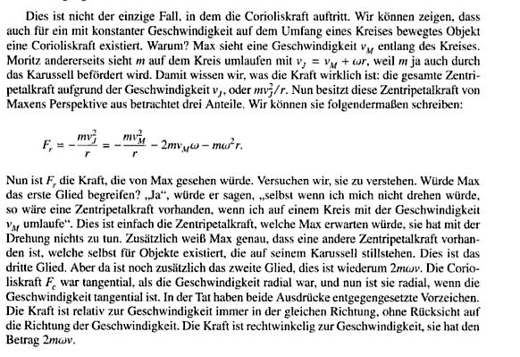

Die Corioliskraft tritt bei jeder Relativbewegung einer Masse in einem rotierenden Bezugssystem auf. Bei jeder. :!: ...
Ich möchte mal gerne wissen, wer Dir diesen Unfug beigebracht hat. :mrgreen:
Du kannst mit scharo einen Verein "Satireverein für Technische Mechanik" gründen. Er als Spezialist für Mechanischen Unfug und Du als Umsetzer in die Komik.
Wenn Du neben deinem Possenreißen dann noch Zeit hast, könntest Du sowas nachlesen.
wiki/Feynman hat geschrieben:
Es ist ein verbreitetes Missverständnis, dass die Corioliskraft nur bei radialen Bewegungen, also bei solchen, die entweder vom Mittelpunkt weg oder zu ihm hin gerichtet sind, wirkt. Tatsächlich wirkt sie bei beliebigen horizontalen Bewegungen auf der Drehscheibe, steht jeweils senkrecht auf der Bewegungsrichtung und hat jeweils den gleichen Betrag
Zuletzt geändert von Ernst am Fr 25. Nov 2011, 21:38, insgesamt 1-mal geändert.

Noch für die "Experten", welche anschauliche Nachhilfe von Feynman benötigen bezüglich der Corioliskraft bei rein tangentialer Relativbewegung der Masse auf der Scheibe.
Entspricht meinem Motorrad auf Scheibe bei Fahrt im Uhrzeigersinn.
Nämlich die Geschichte von Max und Moritz:
Feynman Coriolis.png [ 57.67 KiB | 4967-mal betrachtet ]
