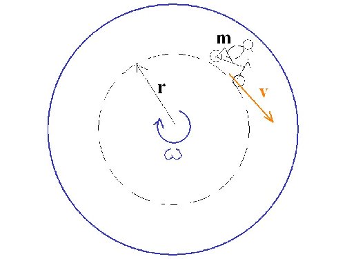

Für diejenigen, die noch an der Coriliskraft interessiert sind:
Die Formel für die Corioliskraft F_c lautet:
F_c = 2 *m * ω x v
ω - Winkelgeschwindigkeit eines rotierenden Körpers (z.B. einer Scheibe)
m - Masse eines Körpers, welcher sich auf dieser rotierenden Scheibe bewegt
v - Geschwindigkeit des Körpers bei beliebiger Bewegungsrichtung auf der Scheibe
Aus der Formel kann man folgendes ablesen
Merke: Die Größe der Corioliskraft (ihr Betrag) bei gegebenem v ist unabhängig von der Bewegungsrichtung des Körpers auf der Scheibe
Merke: Die Richtung der Corioliskraft ist immer senkrecht zur Bewegungsrichtung des Körpers auf der Scheibe
Daraus folgt die für Laien zunächst verblüffende Aussage, daß auch bei rein tangentialer Bewegung mit der Geschwindigkeit v eine Corioliskraft auftritt, deren Größe (Betrag) genauso groß ist, als wenn der Körper sich mit der gleichen Geschwindigkeit v exakt radial auf der Scheibe bewegen würde. Nur die Wirkungsrichtung ist eine andere. Bei rein tangentialer Bewgung wirkt die Corioliskraft radial, bei rein radialer Bewegung wirkt sie tangential.
Das sind die klaren Aussagen der Technischen Mechanik, wie sie in der obigen Formel ausgedrückt sind.
Das Verständnis gerade für den richtungsunabhängigen Betrag der Corioliskraft ist offenbar für mit der Materie nicht so Vertraute zunächst schwer nachvollziehbar:
Wikipedia hat geschrieben:
Es ist ein verbreitetes Missverständnis, dass die Corioliskraft nur bei radialen Bewegungen, also bei solchen, die entweder vom Mittelpunkt weg oder zu ihm hin gerichtet sind, wirkt. Tatsächlich wirkt sie bei beliebigen horizontalen Bewegungen auf der Drehscheibe, steht jeweils senkrecht auf der Bewegungsrichtung und hat jeweils den gleichen Betrag.
http://www.systemdesign.ch/index.php?title=Corioliskraft: hat geschrieben:
Die Corioliskraft wird oft am Beispiel der auf einem Drehteller rollenden Kugel eingeführt. Vom Bezugssystem Drehteller aus gesehen, wirken dann drei Kräfte (die Zentrifugalkraft, die Corioliskraft und eine Haftreibung) in horizontaler Richtung auf die Kugel ein. Auf einer entsprechend komplizierten Bahn bewegt sich die Kugel von der Mitte des Tellers weg. Dieses Experiment führt zusammen mit einer mangelhaften Herleitung zur völlig unsinnigen Aussage, dass die Corioliskraft nur bei einer Radialbewegung auftritt (vergl. dazu Motorrad auf Karussell).
Was ergibt sich also für das Motorrad auf dem Karussell. Das Motorrad fährt ja auf dem Karussell im Kreis. Es führt daher eine ausschließlich tangentiale Bewegung aus. So sieht das aus:
Motorrad & Karussel..jpg [ 19.67 KiB | 6300-mal betrachtet ]
Das Karussell rotiert mit der Winkelgeschwindigkeit ω. Auf dem Kreis mit dem Radius r fährt auf dem Karussell ein Motorradfahrer der Masse m mit der Geschwindigkeit v.
Welche Kräfte wirken?
Die Scheibe rotiert mit ω
Der Motorradfahrer "rotiert auf der Scheibe" mit ω_m = v/r
Seine Winkelgeschwindigkeit "über alles" ist folglich ω_ges = ω + ω_m. Seine "Kraft über alles" ist folglich
F = m * ω_ges² * r
F = m ( ω + ω_m )² *r
F = m * r * ω² + m * r * ω_m²+ 2*m *r * ω * ω_m
und mit ω_m = v/r
F = m * r * ω² + m * r * ω_m² + 2*m * ω * v
Der erste Term ist die Fliehkraft infolge der Rotation des Karussels
Der zweite Term ist die Fliehkraft infolge des Kreisens des Motorrades auf der Scheibe
Der dritte Term ist die Corioliskraft.
Es handelt sich hier, wie gesagt, um die Corioliskraft bei völligem Fehlen einer radialen Geschwindigkeitslomponente.
So läuft das bei richtiger Anwendung der Theorie der Technischen Mechanik ;)

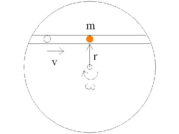

Eine Aufgabe zur Corioliskraft bei ausschließlich tangentialer Bewegung
Scheibe mit Nut..jpg [ 18.26 KiB | 6775-mal betrachtet ]
Die Scheibe rotiert mit ω. In der Nut bewegt sich eine Kugel mit der Masse m gleichförmig mit v.
Aufgabe: Welche Kraft wirkt auf die Kugel, wenn sie sich gerade in der rot markierten Position befindet?
Lösung
F = F_z + F_c (Fliehkraft und Corioliskraft)
F = m * ω² * r + 2* m * v * ω
So ist das in der Technischen Mechanik ;)

    "Ich glaube, dass man von der Corioliskraft nur dann sprechen kann wenn eine Radialkomponente der Geschwindigkeit existiert."
Die Corioliskraft ist eigentlich eine Erscheinung aus der Meteorologie.
Der Effekt entsteht, wenn sich die Erde unter einer Nord-Süd Luftströmung wegdreht.
Dabei muss man aber auch sämtliche anderen Effekte wie vertikale (auf-absteigende) Luftströmungen, thermische Luftströmungen ,Sonneneinstrahlung ,Gravitation und viele andere
Faktoren berücksichtigen. Dazu brauchen die Wetterdienste riesige Rechner, um alle Faktoren erfassen zu können.
Aber eine selbständige Kraft ist die Corioliskraft nicht. Eher ein Effekt.
Mit Gruß Hannes

BeitragVerfasst: Mo 23. Mär 2009, 19:56
wenn ω = ω_m dann ist ω_ges=0, v_ges=0 und F=0.
wenn ω = ω_m dann ist ω_ges= 2ω_m
Glaube ist gut. wissen ist besser ;)
BeitragVerfasst: Mo 23. Mär 2009, 20:23
Bruno hat geschrieben:
In der technischen Mechanik treten nur innere und äußere Kräfte auf.
Scheinkräfte treten da nicht auf.
Ach so, in der Technischen Mechanik kommen Trägheitskräfte nicht vor. Na denn ist alles klar :lol:
http://www.hostpix.de/091008/1jTht9xo.bmp
Hauger/Schnell/Gross, Technische Mechanik - Band 3: Kinetik, Springer Verlag, 1986, S. 40f
Wieso liest du nicht, was da berechnet wurde: zwei Trägheitskräfte! Fliehkraft Kr und Corioliskraft N1 :?:
Ein schönes selbstverständlich richtig gerechnetes Beispiel. Wie würdest Du dann das Beispiel in Deinem Buch rechnen (ohne Trägheitskräfte, die ja in Deiner Technischen Mechanik nicht vorkommen!) ? Und wie würdest Du mein Beispiel der Scheibe mit tangentialer Rille berechnen. Also bitte rechne das vor und gib das Ergebnis an (Kraft auf die Kugel in roter Position). Da kann man nur richtig oder falsch rechnen. Das Ergebnis lassen wir dann von Fachleuten überprüfen; Du darfst selbst jemanden bestimmen; Voraussetzung mindestens auch Dipl.Ing.
BeitragVerfasst: Mo 23. Mär 2009, 20:46
Wenn ω_ges=0 dann ist ω =-ω_m .
Ich dachte: Wenn ω =-ω_m ...
Na, dann rechnen wir doch mal mit der Mororrad-Formel
F = m * r * ω² + m * r * ω_m² + 2*m *r * ω * ω_m
F= m * r * ω_m² + m * r * ω_m² - 2m*r * ω_m²
F = 0
Auf den Mororradfahrer wirkt keine Kraft. Das ist ja nicht verwunderlich. Er steht ja praktisch im Raum. Ein anschaulicher Beweis für die Richtigkeit der Formel. :)
