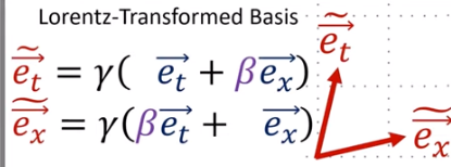

Rudi Knoth hat geschrieben:
Nun wenn du schon "Gummimaßeinheiten" einführen willst, kommst du wohl noch nicht mit den Grundlagen der SRT klar.
Im Gegenteil. Nur wer mit den Grundlagen klar kommt, kann auch die Transformation der Maßeinheiten verstehen, die sich aus der Minkowski-Metrik ergeben. Die Einheitslängen sind nun mal unterschiedlich, wenn man vom orthonormalen (ruhenden) System zum transformierten (bewegten) System wechselt. Diese Basisvektoren sind die Maßeinheiten:
Dateikommentar: Transformierte Basis
SRT-Lorentz-Transformed Basis.png [ 43.2 KiB | 1981-mal betrachtet ]
(Quelle)
Als sog. Einheitsvektoren geben sie die Einheitslängen vor und sind als solche natürlich gleich, jeweils eine SI-Einheit z.B. Aber man muss sie eben ins andere System transformieren, was dann zu unterschiedlichen Maßzahlen führt. Es werden nicht bloß Zahlen transformiert, sondern de facto eben die Basiseinheiten. Dass das wechselseitig ist, ist eh klar. In jedem Ruhesystem ist es eben der SI-Meter und die SI-Sekunde.

Frau Holle hat geschrieben:
Das Video ist über 30 min lang, kannst Du auch die Stelle nennen, wo Du das Bild gemacht hast?
Einheitslängen sind wie Einheiten, eben einheitlich, unterschiedliche lange Einheitslängen sind ein Widerspruch in sich. Ist wie mit unterschiedlich langen Metern. Ein Meter ist ein Meter.
Unfug, die Einheiten ändern sich natürlich nicht, sonst macht kein Vergleich einen Sinn.
Die Maßzahlen sind unterschiedlich, weil Länge und Dauer einfach unterschiedlich sind, dabei bleiben die Einheiten immer einheitlich. Das "de facto" gefällt Dir was?
Das ist der Weg ...

Ereignis hat geschrieben:
Etwas, das an einem bestimmten Ort und zu einem bestimmten Zeitpunkt passiert. Im Zusammenhang mit Allgemeiner und Spezieller Relativitätstheorie ist mit Ereignis in der Regel ein idealisiertes Geschehen gemeint, das durch Angabe eines einzigen Raumpunktes und eines exakten Zeitpunktes eindeutig definiert ist. Solche (im Vergleich zum Alltag idealisierten) Ereignisse spielen in Bezug auf die Raumzeit dieselbe Rolle wie mathematische Punkte in Bezug auf den Raum – ebenso wie ein Raum die Menge aller seiner Punkte ist, ist die Raumzeit die Gesamtheit aller Ereignisse.
Synonym daher auch:
Raumzeitpunkt.
Raum-Zeit-Diagramm hat geschrieben:
Mit so einem Raum-Zeit-Diagramm stellen wir also einen 2-dimensionalen Vektorraum dar und suchen nach Transformationen, die Koordinaten eines Punktes (Ereignis genannt) von einem Koordinatensystem in ein anderes transformieren.
Da kannst Du zicken wie Du willst, geht um Fakten in der Physik, im Rahmen der SRT ist ein Ereignis einfach ein Punkt in der Raumzeit.
