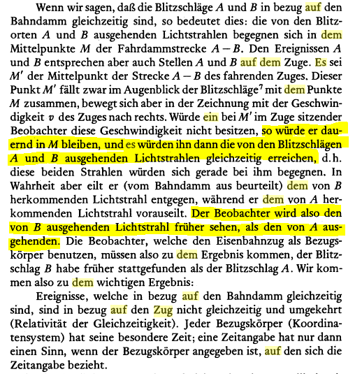

Das sieht der Erfinder der SRT allerdings anders:
A. Einstein "Über die spezielle und die allgemeine Relativitätstheorie"
Original Einstein.PNG [ 148.86 KiB | 4764-mal betrachtet ]

Nein sieht er nicht, er wird leider nur nicht richtig verstanden.
So? Was ist denn daran falsch zu verstehen :?: :
"Der Beobachter wird also den von B ausgehenden Lichtstrahl früher sehen, als den von A ausgehenden."
Dazu ein Beispiel: In der Mitte zweier zueinander bewegten Raketen ist an jeder Außenwand eine Lampe angebracht.
Das ist ein ganz anderes Beispiel. Da gibt es vier Lampen, wovon jeweils zwei in einem IS ruhen und zwei bewegt sind. Du lenkst nur von der klaren Aussage des Erfinders ab. Bei Einstein gibt es nur zwei Blitze, welche in Bezug auf den Bahndamm gleichzeitig sind. Deren Aufschlagpunkte folglich im IS Bahndamm ruhen. Und über das Resultat hat er sich doch wohl klar genug geäußert.
Einstein schildert hier wie leicht erkennbar ist, die klassische Situation. Wohl um damit erstmal ein Verständnis zu erzeugen, dass Gleichzeitigkeit prinzipiell relativ sein kann. Die Lorentztransformation ist auf dieses Beispiel nicht angewendet. Wendet man sie an, kommt heraus, dass die Relativität der Gleichzeitigkeit sich an die Endpunkte der IS verlagert! Daraus entstammt dann auch das logisch zwingende Prinzip, dass gleichzeitige Ereignisse am gleichen Ort auch nach Transformation gleichzeitig bleiben.
Einstein geht in anderen Beispielen solcher Art aber weiter und weist darauf hin, dass die beiden Beobachter vor einem Widerspruch stehen. Denn definiert sich der eine als ruhend, erhält er die Signale gleichzeitig, wogegen beim anderen Beobachter sie ungleichzeitig eintreffen. Definiert sich aber dieser als ruhend, ist der Fall genau umgekehrt - und das kann natürlich nicht sein, denn ein von den Beobachtern mitgeführter Detektor kann ja nicht abhängig vom Bezugssystem sowohl gleichzeitig als auch ungleichzeitig empfangen. In der Folge entwickelt Einstein eben die Lorentztransformation, um diesen Widerspruch zu beheben. Das ist in Hinblick auf die Maxwell-Gleichungen auch nötig, die ja nur in den Ruhesystemen funktionieren und jedes der beteiligten IS das Ruhesystem per definitionem sein kann!
Also, auf das Beispiel Einsteins die LT anwenden - oder meine Rechnung überprüfen! Nicht vergessen, die Maxwell-Gleichungen sind symmetrisch aufgebaut und sie müssen bei Transformation in das andere IS symmetrisch bleiben!
Das klappt eben nur mit der LT. Nach dem Einsteinschen Relativitätsprinzip sind die beteiligten IS gleichberechtigt und keines davon darf ausgezeichnet sein. Wenn beide Beobachter auf gleicher Höhe links und rechts einen Lichtblitz sehen, haben sie in diesem Moment dieselbe Situation. Nun gibt es aber den tatsächlich (absolut) ruhenden Beobachter aber nicht, sondern die IS sind stets relativ zueinander bewegt. Definiert sich ein Beobachter lediglich als ruhend, so darf das nicht dazu führen, dass sich dadurch das Ereignis verändert. Das ist klassisch aber der Fall, denn definiert sich der andere als ruhend, müsste der Detektor plötzlich zwei Lichtsignale hintereinander empfangen - und das wäre eine nicht erlaubte Veränderung des Ereignisses. Deswegen können beide Beobachter nur übereinstimmende Ereignisse beobachten, die auch nach LT übereinstimmend bleiben!
Also bitte nicht alte, etwas ungeschickt formulierte Beispiele Einsteins zitieren, sondern nachrechnen!
