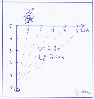

 Betreff des Beitrags: Re: Wie lange leuchtet ein Laserpointer?
BeitragVerfasst: Mi 22. Okt 2014, 18:49
Damit die Deppen nicht anfangen den Faden zu dominieren erweitern wir das Beispiel lieber sinnvoll.
Wir haben also folgende Situation:
Bsp.2.png [ 74.22 KiB | 6121-mal betrachtet ]
Diesmal steht der Beobachter in seinem System 5Lsek vom Weg entfernt, und das rechtwinkelig zum selben, Position:{x=0,y=0}.
Auf dem Weg laufe mit 0.8c eine Glühbirne, und zwar nach rechts. Bei Position {x=1,y=5} beginne sie in ihrem System für ts=3sek zu leuchten.
Die Zeit dilatatiert wie immer bei 0.8c um den Faktor 5/3, im System der Erde leuchtet die Lampe also real 5sek lang.
1) Wie lange sieht ein Beobachter auf der Erde nun die Lampe unter Berücksichtigung der Lichtlaufzeiten leuchten (tS=?)
2) Wo befindet sich die Glühbirne wenn das erste, und wo wenn das letzte Licht beim Beobachter einlangt (p1=?, p2=?)
So weitermachend als wäre nichts gewesen,
BeitragVerfasst: Mi 22. Okt 2014, 20:13
Will keiner? Schade, dann mache ich den Anfang.
Der Beobachter auf der Erde müsste nach Albert Einstein und Adam Riese ein 6.97205 sek langes Signal sehen.
Dieses wird im System der Birne 3 sek und im System des Beobachters 5 sek lang abgestrahlt.
Zum Zeitpunkt wo das erste Licht beim Beobachter ankommt, befindet sich die Lampe auf Position p1: {x=5.07922, y=5}.
Wenn das Signal für den Beobachter endet, befindet sich die Lampe bereits auf p2: {x=10.6569, y=5}.
Alle Einheiten in Sekunden und Lichtsekunden:
Zum Vergleich: nach Newton (also mit γ-Faktor=1) sind die Zahlen
tS = 3.94747 sek, p1: {x=5.07922, y=5}, p2: {x=8.23719, y=5}
In der Probe setze ich y2=0 und erhalte damit die selben Zahlen wie als der Beobachter sich noch auf der Strecke befand.
Befindet sich der Beobachter nicht im Koordinatenursprung, ersetzt man alle x2 durch x2-x1 und y2 durch y2-y1.
BeitragVerfasst: Mi 22. Okt 2014, 22:20
Ich bin derzeit in Villach und reagier nicht so schnell.
Versuch Deine Aufgabe nachzurechnen und bin nicht sicher ob mein Weg richtig iet.
Für den ersten "Sichtkontakt" nehm ich einfach die Wurzel aus 26 ( 5ls querab und 1 ls weiter) - krieg ich heraus dass das Licht nach 5,099 sek vom Beobachter gesehen wird.
Das Licht verlöscht nach 3 Sekunden - also von der Erde aus nach 5 sek, daher ist die Lampe 5*0,8 nach rechts gewandert.
Da die Lampe nun x 5 und y 5, also im 45 °Winkel weg ist, nehm ich die Wurzel aus 25 + 25 Das Licht braucht also 7,071 Sek zum Beobachter.
Und nun rechne ich: erstes Licht nach 5,099 sek, das Lichtende 5 sek später abgesandt und 7,07 sek unterwegs, also 5 + 7,07 minus den 5,099 = 6,972 Sekunden die der Beobachter das Licht sieht.
Da das mit Deiner Angabe übereinstimmt, kann mein Gedankenweg eigentlich nicht falsch sein, ist also eher eine reine Geometrie-Aufgabe.
