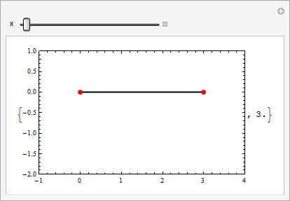

Also Erde mit Lampe, aus 900 000 km Entfernung nähert sich eine Raumschiff mit 0,8 c mit der Batterie an Bord und das Kabel ist auch 900 000 km lang und biegsam. Es bleibt daher auch aus dem Erdsystem betrachtet immer 900 000 km lang.
Also zwischen Raumschiff und Schiff sei ein Kabel gespannt, das zuerst straff ist und je näher das Raumschiff sich der Erde nähert desto mehr zusammengefaltet wird?
3LsKabel.gif [ 126.42 KiB | 7791-mal betrachtet ]
Code:
plot1 = Manipulate[y:=-(9-x^2)/6; {Graphics[{{Thick, Line[{{0, 0}, {0, y}, {x, 0}}]}, {PointSize[Large], Red, Point[{{0, 0}, {x, 0}}]}},
Frame -> True, PlotRange -> {{-1,4}, {-2,1}}, ImageSize -> 320],
Evaluate[N[Sqrt[x^2 + y^2] + Abs[y]]]}, {x, 3, 0}];
Export["plot1.avi", plot1, "FrameRate" -> 100]
Was passiert da nun im Einzelnen? Da bin ich leider überfordert, wüsste nun nicht wie ich das angehen soll.
Abgesehen davon, das ich einen Innenwiderstand von Null annehmen muss, wär es ein durchaus denkbares Szenario.

[IRONIE]Nette Parabel. :D[/IRONIE] (Also die Art, wie sich das Kabel durchbiegt.
Ich wollte zuerst schon die Kettenlinie einbinden, aber damit macht man sich im Weltraum ja auch nur lächerlich und sehr viel leichter verständlich würde das Beispiel damit eigentlich auch nicht werden. Normalerweise würde sich das Kabel wohl eher chaotisch zusammenwurschteln, aber das wäre dann müßig zu berechnen und im Grunde auch die selbe Methode, nur sehr viel aufwändiger. Deshalb ist es wohl am besten, man stellt sich im Eck jemanden vor, der das Kabel per Seilzug nach unten zieht.

Auf den infinitesimalen Teilabschnitten schon, und sobald er um die Ecke ist sowieso. Für solche Probleme wurde im Härtefall ja die Differentialgleichung erfunden, aber es ist auch gut möglich dass es in diesem Beispiel noch einfacher geht. Also bleibt es sofern ich nichts übersehen habe wohl dabei und das Kabel hat die Koordinaten
Line[{{0,0}, {0,y}, {x,0}}] bei xMax=L und y=(L²-x²)/(2L) bei L=3 (alle Einheiten in Lsek),
die Punkte bewegen sich mit x'[t]=0.8*c aufeinander zu und gesucht ist die Signallaufzeit und -dauer von einem Punkt zum anderen respektive die Funktion für die Koordinaten des Photons bzw. Elektrons, Point[{{X,Y}}] mit der Bedingung dass X'[t]²+Y'[t]²=c²=1 und dass sich diese Koordinaten immer auf der zum jeweiligen t passenden Linie befinden.
