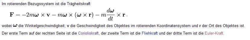

BeitragVerfasst: Fr 27. Mär 2009, 15:25
Und anderen, die sich in der Diskussion einmischen, sollten bitte zuerst die vorherigen Beiträge lesen und erst wenn sie wissen um was es sich handelt, dann mit Kommentaren sich beteiligen.
Das Nachlesen dieser endlos vergeblichen Mühe , die richtige Physik gegen Scheinphysik zu etablieren, muß sich keiner antun. Es geht schlicht um eine simple Berechnunsformel für Kräfte bei Bewegung im rotierenden System:
(Darstellung aus Wikipedia)
Trägheitskraft2.jpg [ 27.05 KiB | 7342-mal betrachtet ]
Die einzige hier mit 100000 Worten bedachte Frage lautet.
a) Gilt der Geschwindigkeitsvektor v im ersten Term für beliebige Position und Richtung auf dem rotierenden Bezugssystem? oder
b) Gilt der Geschwindigkeitsvektor v im ersten Term nur für radiale Richtung auf dem rotierenden Bezugssystem, bzw, gilt nur seine radiale Komponente?
Das ist schon alles. Alles weitere hier Diskutierte folgt daraus. Da kann man sich einfach positionieren. Denn mal los.
Trend bisher:
Richtige Physik verwendet a)
Scheinphysik verwendet b)
