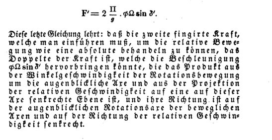

BeitragVerfasst: So 29. Mär 2009, 14:56
Hallo Tria,
Hier ist nun die Originalarbeit von G. Coriolis in deutscher Übersetzung. Es ist ein umfangreiches Werk, welches man auch als pdf downloaden kann. Es ist didaktisch hervorragend und enthält neben den komplexen mathematischen Herleitungen auch klare Zusammenfassungen.
Zur nach ihm benannten Corioliskraft schreibt er zusammenfassend dies:
Coriolis Original.jpg [ 53.23 KiB | 6624-mal betrachtet ]
Das wäre dann wohl der Schluß der Debatte. Es sei denn, der Scheinphysiker behauptet, Coriolis habe die Corioliskraft nicht verstanden. Weil der den Index r vergessen hat. Wie er ja auch meint, Einstein habe die SRT nicht verstanden. Aber das wäre dann ein neues Schmierentheaterstück.

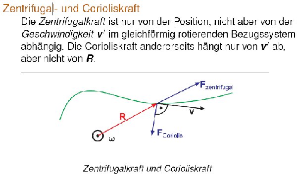

BeitragVerfasst: So 29. Mär 2009, 15:33
Bild eines Coriolisverstehers
http://wwwex.physik.uni-ulm.de/lehre/krm-2007-2008/folien/folien2007-12-07.pdf
Coriolis Bild.jpg [ 39.2 KiB | 6960-mal betrachtet ]
BeitragVerfasst: So 29. Mär 2009, 15:41
Beiträge: 954
Hallo Ernst
Deine Links sind voll der Bringer, wie man so schön sagt. So wie ich den vermutlich die Sonne im Widder seiner Geburtsstunde stehenden Ljudmil einschätze, wird er sich die Herren Coriolis, Einstein et al. gehörig zur Brust nehmen und ihnen endlich seine richtige Physik reinpauken.
Da könnte ja schliesslich jeder kommen! :mrgreen:

BeitragVerfasst: So 29. Mär 2009, 21:17
Beiträge: 954
Hallo Ljudmil
scharo hat geschrieben:
Bevor Du so fröhlich grinst...
Ja, manchmal kann ich mir das Grinsen nicht verkneifen. Aber nun in medias res:
Zunächst mal sind deine Zeichnungen schön wie immer.
Ich zitiere aus Ernsts zweitem Link:
Die Corioliskraft hängt andererseits nur von v ab, aber nicht von R.
Wenn ich mich nicht verzählt habe setzt sich die Scheibenfläche aus 18 Teilkreisen mit einer radialen Graduierung à 2.5m zusammen, also r = 18*2.5m = 45m. Die Zentrifugalkraft können wir aussen vor lassen, ebenso irgendwelche Drehimpulse, da wir uns hier ja über die Corioliskraft unterhalten und vorzugsweise auf irrelevante Parameter verzichten sollten. Die Kugelmasse soll nach wie vor verschwindend klein gegen die Masse der rotierenden Scheibe sein.
Coriolis senkrecht zu v und zu w.
Ja genau. Wortwörtlich für jede beliebige Geschwindigkeit v, die nicht parallel zur Rotationsachse verläuft. Nichts anderes! Die Einschränkung auf die radiale Abstandsänderung ist ein weit verbreiteter Irrtum, zu deren Verantwortung all jene Autoren hinzugezogen werden müssten, die ihren radialen Schulbeispielen keine weiteren tangentialen oder beliebige Fälle folgen lassen und somit den falschen Eindruck einer ausschliesslich auf radiale Bewegungen zurückzuführenden Corioliskraft hinterlassen.
Zurück zu deinem Beispiel mit ω=2rad/s und |v|=5m/s. Ich wähle einen Punkt im Zentrum der rotierenden Scheibe aus und einen Punkt mit einem radialen Abstand von 12.5m. Da wir hier sowieso am zweckmässigsten vektoriell rechnen, ergeben sich folgende Vektoren:
Für den 1. Punkt im Zentrum:
vec_r0 = [ 0, 0, 0 ] m
vec_v = [ -5, 0, 0 ] m/s
vec_ ω = [ 0, 0, 2 ] rad/s
m = 1kg
F_C = [ 0, 20, 0 ] N
Für den 2. Punkt oberhalb des Zentrums:
vec_r1 = [ 0, 12.5, 0 ] m
m = 1kg
Also dieselbe vektorielle Corioliskraft, womit meiner Meinung nach doch eindeutig bewiesen ist, dass die Corioliskraft eben nicht von der radialen Abstandsänderung abhängig ist.

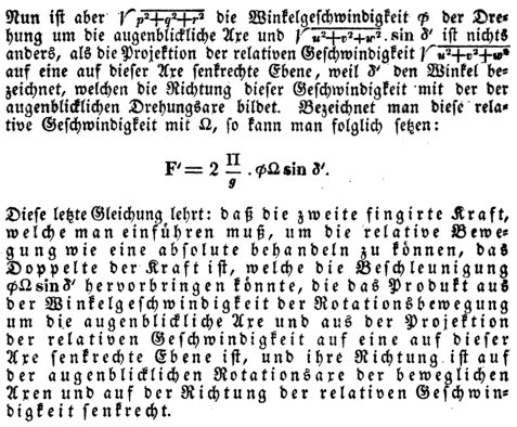

BeitragVerfasst: So 29. Mär 2009, 21:56
Somit gilt auch die Formel Fc = m*2*w*v in diesem Fall NICHT. Ja, so eine Sch....e!?!? Coriolis senkrecht zu w, nicht aber zu v.
Ja, braune Brühe. Würde der Privatphysiker nicht nach selbstgemachten Regeln rechnen, sondern nach den wissenschaftlich gebräuchlichen, bliebe ihm der unangenehme Geruch erspart.
Nachtrag: Ernst hat ein Zitat von Coriolis eingestellt – sehr schön, kann mir bitte einer sagen, wo dort steht, dass v nicht radial ist????
Der Link stand im Text und hier nochmal. Es ist so unendlich dreist, zu unterstellen, der Herr Coriolis hätte eventuell in seiner Gleichung den Hinweis auf eine Beschränkung der Geschwindigkeit unterschlagen und unterlassen, in seinem Kommentar darauf hinzuweisen. Seine gesamte Abhandlung ist mustergültig in ihrer exakten Ausdrucksweise.
Hier ist der Auszug incl Erklärung der Formelbezeichnungen.
Coriolis Original 2.jpg [ 83.13 KiB | 6938-mal betrachtet ]
F´= 2 Π/g ٠ Φ Ω sin δ´
Π/g - Masse
Φ - Winkelgeschwindigkeit
Ω = sqr (u²+v²+w²) - Relativgeschwindigkeit eines Punktes im Koordinatensystem mit den Komponenten u,v,w
δ´ - Winkel zwischen der Relativgeschwindigkeit und der Drehachse
Wer also mit Impulseinbildungsmärchen und brauner Brühe den Herrn Coriolis widerlegen möchte, dem steht ja dessen gesamte Herleitung nun bereit.

 Betreff des Beitrags: Re: Coriolis
BeitragVerfasst: Di 31. Mär 2009, 10:42
Beiträge: 688
Wohnort: Niederbayern
Lieber Ernst,
wer lesen kann ist .... und wer das Gelesene auch verstehen kann, ist doppelt in Vorteil!!!
Original-Coriolis:
Seite 47: „Diese fingierte Kraft ist diejenige, welche für einen sich mit den beweglichen Achsen fortbewegenden Beobachter die Relative Bewegung des materiellen Punktes in Beziehung auf diese beweglichen Achsen hervorbringen könnte.“
Seite 49 – das was Du hier gestellt hast: „... dass die zweite fingierte Kraft, welche man einführen muss, um die relative Bewegung wie eine absolute behandeln zu können ...“
Also, über was schreibt er??? Doch um die fingierte, unechte, nicht existierende Kraft, die man auch in allen Publikationen beschreibt, und die man Corioliskraft nennt, mit einer Ausnahme – Ernst-Physik. :lol:
Das ist die vom mitrotierenden Beobachter eingebildete Kraft, bzw. Beschleunigung, die ihm die relative krummlinige Bewegung des kräftefreien Körpers erklären könnte.
Du warst derjenige, der meinte, so eine eingebildete Kraft sei Sch...se, hat mit Coriolis nichts zu tun, wir sollen unsere „blöden“ Physikbücher, die so was behaupten, wegwerfen. Coriolis sei die „echte“ Trägheitskraft bei Körper, die auf der Scheibe mitgeführt werden.
Betreffend die Formel und „senkrecht“ habe ich mehrmals hingewiesen, dass sie für diese Scheinablenkung ohne wenn und aber gilt, nicht aber für die wirkliche Kraft bei mitgeführten Körpern – ausgenommen bei exakt radialer Bewegung.
Es handelt sich um zwei ziemlich verschiedene Sachen: Bei der scheinbaren Kraft vorführt der bewegte Körper eine krumme Halbkreisbewegung aus der Sicht des mitrotierenden Beobachter. Bei der „echten“ Kraft vorführt der bewegte Körper eine gerade Bewegung (Nut, Rille) aus der Sicht des mitrotierenden Beobachter. Die „wirkliche, reale“ Führungs-, Beschleunigungskraft & entgegengesetzte Trägheitskraft bei einer linearen mitrotierenden Bewegung hat andere Gesetzmäßigkeiten als die „eingebildete“ Kraft.
Und, wenn Du dann weiter bei Coriolis liest - §30 – S. 49-51 ist der Fall behandelt, wo eine Kreisbewegung (Differenz Omega 0 und Omega 1) stattfindet: „In dieser Gleichung kommt die zweite fingierte Kraft (Coriolis) nicht vor, wie auch zu erwarten war, weil diese Kraft auf der Richtung der relativen Geschwindigkeit oder der des beschriebenen Wegelementes senkrecht ist, und folglich keine relative Arbeit hervorbringen kann“
Also, von wegen Coriolis soll auch bei tangentiale (kreis) v-Richtung wirken!!! :lol:
Und jetzt kommt §31 – S. 51-52 – das ist jetzt die drehende Scheibe mit mitgeführtem Körper (Punkt). Dort kannst Du alles finden, worüber ich die ganze Zeit rede – dr (r0, r1), vB (u0, u1) und am Schluss die komplette Formel – das, was ich auf der Zeichnung einigen Amateuren hier zu erklären versuche. Ich müsste bei der Zeichnung nur die Fz nicht als momentan, sondern auch als Differenz von ds angeben. Nichts ist diesem §31 mit F´ (Coriolis), nichts mit „senkrecht“, sondern die Summe der Kräfte für ds in f(dr) des Punktes auf der Scheibe – und diese Kräfte sind nötig um die Änderung von Fz und die Änderung der Bahngeschwindigkeit zu bewältigen. Diese Kraft, die aus dvB entsteht, nennt man fälschlicherweise, wie aus Original-Coriolis zu entnehmen ist, auch Corioliskraft
Lies bitte diesen Paragraph mindestens 20 Mal, mit der Hoffnung, dass Du endlich dahinter kommst, wie Mechanik funktioniert, was wo woher welche Kräfte wirken. :x
Hättest Du nicht nur Deine Rechthaberei in Augen gehabt, sondern genau gelesen, was ich schreibe und hättest nachgedacht, hätten wir diese überlange Tirade längst beendet und uns gegenseitige „nette Komplimente“ erspart.
Und wenn Du noch weiter über Corioliskraft zu palavern möchtest, dann beantworte bitte zuerst meine offenen Fragen, besonders betreffend das „Weihwasser“!
