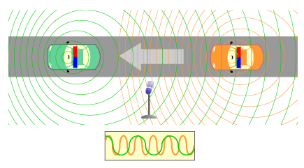

Harald Maurer hat geschrieben:Bild
Anschauliches Bildchen!
Ja schon, es interessiert aber im Zusammenhang mit dem MMI einfach nicht!
Harald Maurer hat geschrieben:Wenn das orange Auto dem blauen nicht nachfährt, empfängt es eine niedrigere Frequenz, weil hinter dem bewegten blauen Auto die Wellen gedehnt ins Medium abgesetzt werden.
ja, aber interessiert bei MMI nicht, es gibt keine Differenzbewegung.
Harald Maurer hat geschrieben:Und wenn das orange Auto mit derselben Geschwindigkeit hinter dem blauen nachfährt, sammelt es die gedehnten Wellen so ein, dass es die Originalfrequenz empfängt. Dann ist der Doppler-Effekt KOMPENSIERT!
Was ist daran so schwer zu begreifen?
Nichts!
In dem schönem Bildchen ist ein Mikrophon gezeigt das zum Träger ruht.
Deine Aussagen sind darauf bezogen.
Beim MMI gibts kein Mikro oder sonstwas das zum Medium/Träger ruht.
Harald Maurer hat geschrieben:Der Doppler-Effekt und seine Kompensation ist wichtig bei Betrachtungen über Wellenbewegungen
Nein, denn es gibt weder einen Dopplereffekt beim MMI noch eine Kompensation dessen.
Du lässt Wellenbewegungen in deinem Kopf ausführen und drückst Wellen in die Arme rein.
Es gibt da aber keine Wellen.

Beitragvon Harald Maurer » So 20. Mär 2011, 07:42
Kurt hat geschrieben:In dem schönem Bildchen ist ein Mikrophon gezeigt das zum Träger ruht.
Nein, das Mikro hat mit meiner Aussage nichts zu tun. Aber Deine Aufmerksamkeit darauf beweist, dass Du meine Aussage nicht nachvollziehen kannst.
Richtig, es zeigt die Situation zweier Autos mit gleicher Geschwindigkeit. Und es unterscheidet sich qualitativ keinen Deut von meinem Bild:
Mein letztes post hast Du sicher überlesen, denn Deine jetzt wiederholten Argumente hatte ich ja alle schon widerlegt.
Es ist erstmal müßig darüber zu streiten, ob der Dopplereffekt im MMI nicht existiert oder ob er kompensiert wird. Er ist einfach nicht wirksam.
Damit egalisiert sich die unterschiedliche Wellenlängenzahl, und die konstante Frequenz in beiden Richtungen ist dafür der Beweis! Die Geschwindigkeiten der Autos relativ zum Medium werden dadurch ebenfalls kompensiert, das heißt, die addierten Wellen verhalten sich so, als wären die Autos unbewegt! Stehende Wellen sind wiederum stehende Wellen, wenn sich die doppler-bedingte Wellenlängenänderung jeweils proportional zu den Geschwindigkeiten verhält.
Diese Aussage bleibt falsch. Die langen Wellenlängen hin und die kurzen Wellenlängen rück kompensieren sich eben nicht. Zwar ist die Summe einer kurzen und einer langen Wellenlänge das doppelte der Wellenlänge ohne Ätherwind. Es sind aber mehr kurze als lange Wellen unterwegs, weshalb die mittlere Wellenlänge auf der Gesamtstrecke kleiner wird und folglich mehr Wellen in den Laufweg passen. Ich hatte das ja eingezeichnet und vorgerechnet. Und in dieser Konstellation entsteht natürlich keine stehende Welle. Die entsteht im modernen MM erst wieder, nachdem die Laserfrequenz von außen gezielt verändert wurde. Diesen Umstand negierst Du beharrlich.
Es ist mir nun wirklich unverständlich, wie Du angesichts der beiden Bilder zu einer solchen falschen Schlußfolgerung kommen kannst.
Die Darstellung in meinem Bild und Highways Autos fußt auf nur drei Algorithmen:
- In Strömungsrichtung werden die Wellenlängen größer
- Am Reflektor dreht die Phase um 180°
- Entgegen Strömungsrichtung werden die Wellenlängen kleiner
Was wäre daran falsch nach Deiner Meinung. Und wenn es richtig ist; wie kannst Du sagen, im gezeigten Fall entstünde eine stehende Welle? Obwohl doch nun eine andere unganzzahlige Wellenanzahl vorhanden ist?
Doch, du -produziert- welche, argumentierst mit Dopplereffekten.
Denn anders kann das nicht gedeutet werden:
Der Doppler-Effekt und seine Kompensation ist wichtig bei Betrachtungen über Wellenbewegungen in MMI-Armen oder Resonatoren,
Die gezeichnete Situation ist aus der Sicht des Mikrophons erstellt.
Dieses ruht im Medium.
Deine Kompensation des Dopplereffektes, du sagts somit dass einer auftritt, dieser tritt aber nur dann auf wenn du aus der Sicht des Mikrophons schaust-, ist nicht vorhanden weil keiner auftritt.
Denn es gibt keinen "Beobachter" der so wie das Mikro zum Medium ruht.
Somit auch keinen Dopplereffekt.
