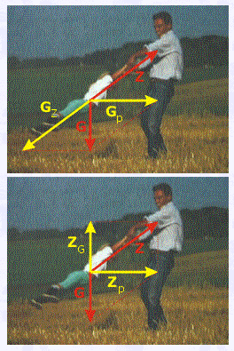

Harald und ich haben es dir x-mal erklärt. Wenn Du es nicht gelesen hast oder nicht verstehst, ist das Dein Versagen.
Noch eine x+1 te Darstellung:
http://schulen.eduhi.at/riedgym/physik/9/zentripetal/zentripetalkraftr.htm
Zentripetalkraft mk.PNG [ 69.24 KiB | 4772-mal betrachtet ]
Ein Vater ‚wirbelt‘ seine kleine Tochter im Kreis.
Wenn wir von den - für die gestellte Frage irrelevanten - Reibungskräften absehen, so wirken auf das kleine Mädchen zwei ‚Grundkräfte‘: die Erdanziehung G und eine Zugkraft Z, die der Mann durch sein ‚Halten‘ ausübt.
Weil die Zentripetalbeschleunigung stets zum Mittelpunkt der Kreisbahn zeigt, liegt es nahe, eine Komponentenzerlegung einer der beiden‚ Grundkräfte‘ zu suchen, bei der eine Teilkraft zum Mittelpunkt der Kreisbahn gerichtet ist.
Wir können hier entweder das Gewicht G in zwei Komponenten GZ und Gp zerlegen, wobei die Komponente GZ gerade die Zugkraft Z kompensiert,
oder die Zugkraft Z in zwei Komponenten ZG und Zp, wobei die Komponente ZG die Erdanziehung G kompensiert; in beiden Fällen bleibt als resultierende Gesamtkraft die zum Mittelpunkt der Kreisbahn gerichtete Kraft Gp bzw. Zp alleine übrig.
Wenn's jetzt immer noch nicht funkt, dann laß das sein.
