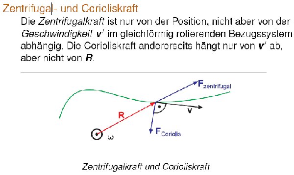

Coriolis leitet diese Kraft ab. Dazu verwendet er die Bezeichnungen u,v,w für die Geschwindigkeitskomponenten einer beliebigen krummlininigen Bewegung.
Quelle
Coriolis Begriffe.jpg [ 81.49 KiB | 6665-mal betrachtet ]
Und für die nach ihm benannte Corioliskraft erhält er:
Quelle
Coriolis Kraft.jpg [ 52.1 KiB | 6600-mal betrachtet ]
Also die Corioliskraft steht senkrecht auf die oben definierte beliebige krummlinige Bewegung. Alles ganz exakt beschrieben. Und von Generationen von Mechanikern akzeptiert und angewendet. Ausdrücklich weisen deshalb rezente Autoren auf die beliebige Bewegung hin:
Wikipedia
Es ist ein verbreitetes Missverständnis, dass die Corioliskraft nur bei radialen Bewegungen, also bei solchen, die entweder vom Mittelpunkt weg oder zu ihm hin gerichtet sind, wirkt. Tatsächlich wirkt sie bei beliebigen horizontalen Bewegungen auf der Drehscheibe, steht jeweils senkrecht auf der Bewegungsrichtung und hat jeweils den gleichen Betrag. Dreht sich die Scheibe im Uhrzeigersinn, wirkt die Corioliskraft aus Sicht der sich bewegenden Person nach links. Bei einer Drehung gegen den Uhrzeigersinn wirkt sie nach rechts.
Quelle
Die Corioliskraft wird oft am Beispiel der auf einem Drehteller rollenden Kugel eingeführt. Vom Bezugssystem Drehteller aus gesehen, wirken dann drei Kräfte (die Zentrifugalkraft, die Corioliskraft und eine Haftreibung) in horizontaler Richtung auf die Kugel ein. Auf einer entsprechend komplizierten Bahn bewegt sich die Kugel von der Mitte des Tellers weg. Dieses Experiment führt zusammen mit einer mangelhaften Herleitung zur völlig unsinnigen Aussage, dass die Corioliskraft nur bei einer Radialbewegung auftritt (vergl. dazu Motorrad auf Karussell).
Quelle
Coriolis Bild.jpg [ 39.2 KiB | 6722-mal betrachtet ]
Es ist eindeutig, klar und allseits akzeptiert.
Ende der Vorstellung
