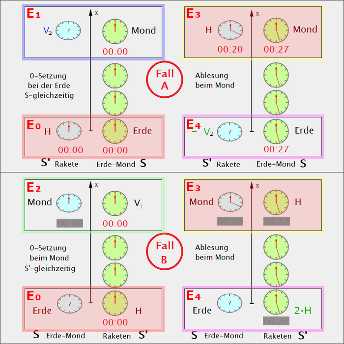

Abb. 01: Quellen der originale Grafiken Fall A, Fall B aus dem Beitrag: Frau Holle » Fr 20. Jan 2023, 21:10
Diese Darstellung von mir wurde auf Basis der beiden Grafiken von Frau Holle erstellt, beide wurden zu einem Image vereint, die Ereignisse wurden nummeriert und teilweise mit einem farbigen Rahmen zur besseren Wiedererkennung der einzelnen Ereignisse versehen. Auf Grund der fehlerhaften Grafiken und der unvollständigen Angaben, wurden die Ergänzungen auf den wahrscheinlichsten gemeinten Aussagen getätigt. Die widersprüchlichen zeitlichen Angaben im Fall B, also fehlerhafte Werte, wurden von mir ausgegraut.

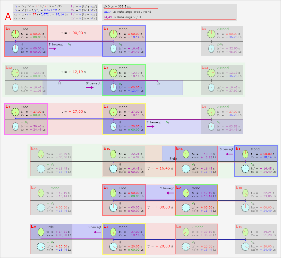

Abb. 02: Im Ruhesystem S bewegt sich H von der Erde E₀ zum Mond E₃
Gezeigt werden also die beiden primären Ereignisse aus dem Ruhesystem S (Erde/Mond) in dem H/V bewegt ist:
E₀ ➞ H an der Erde
E₃ ➞ H am Mond
Es wurden weitere Ereignisse hinzugefügt, und alle mit Koordinatenwerten konkretisiert.
Darstellung Fall A aus dem Ruhesystem S' (V/H), hier sind Mond und Erde bewegt, der Mond bewegt sich von E₁ ➞ Mond bei V:
Abb. 03: Im Ruhesystem S' bewegt sich Der Mond zur Erde
E₀ ➞ H an der Erde
E₁ ➞ V am Mond (Obacht, der Mond ist einfach 18,14 Ls von der Erde entfernt und startet wenn die Erde an H vorbeikommt)
E₃ ➞ H am Mond
Grundsätzlich ging es in der ursprünglichen Aussage von Frau Holle um die beiden Ereignisse E₀ ➞ H an der Erde und E₃ ➞ H am Mond, welche ich darum auch in beiden ganz neu erstellten Grafiken auch rötlich hervorgehoben habe. Erst im nachhinein, nachdem die fehlerhafte Darstellung und auch die falsche Behauptung eingeräumt waren, wurde nun das Ereignis E₁ V am Mond (Mond startet bei V) priorisiert. Darüber hinaus wurde die Erwartung geäußert, man solle doch versuchen das zu verstehen, was eigentlich gemein worden sein könnte und nicht das was wirklich gezeigt und beschrieben wurde. Natürlich wurde dem so weit möglich schon von Anfang an entsprochen, alleine auf Grund der widersprüchlichen Angaben und der fehlenden Werte war gar nichts anderes möglich, als hier auch Mutmaßungen zu treffen.
Darüber hinaus wurde erkannt, dass die von Frau Holle gewählte vertikale Darstellung der Ereignisse nicht wirklich ausreichend ist, um die RdG und den Sachverhalt des gewählten ursprünglichen Vorgangs darzustellen, darum wurde ein vollständige horizontale Darstellung erstellt, welche das Geschehen aus den System S und auch S' als jeweiliges Ruhesystem zeigt.

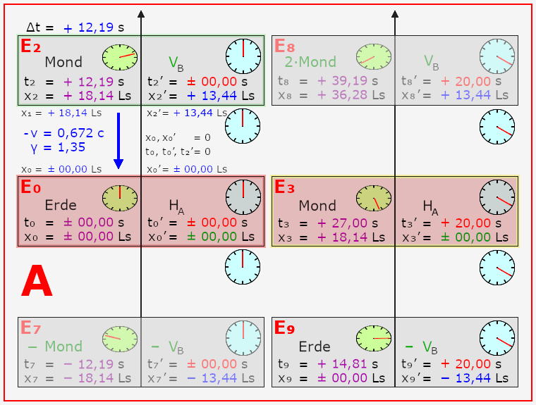

Ausführliche vollständige Darstellung der Ereignisse aus S und S':
Abb. 04: Skalierte Darstellung, originale Größe, die oberen drei Zeilen zeigen die Ereignisse aus dem Ruhesystem S und die unteren drei Zeilen aus S'
Die Zeitdilatation der in S' für H/V bewegten Uhren auf dem Mond und der Erde':
Ja jetzt geht es wirklich auf den Berg, ich brauche einfach die Grafiken, also wir sitzen in unserer Rakete in H und die Erde kommt am Fenster vorbei, wir starten unsere Uhr in H und die Uhr auf der Erde startet auch, nach 20 s auf unserer Uhr kommt der Mond am Fenster der Rakete vorbeigeflogen und die Uhr dort zeigt 27 s an. So sind die Fakten, aber wie kann das sein, die Uhr auf dem Mond ist doch für uns in der Rakete bewegt, nach der SRT sollte für uns diese Uhr langsamer gehen. Sie sollte also gefälligst weniger als 20 s für die Reisedauer des Mondes bis H anzeigen.
Und ich kann hier alle beruhigen, die Uhr auf dem Mond zeigt wie auch die auf der Erde für die Reisedauer weniger als 20 s an.
Es ist nun so, wenn wir uns E₀ ansehen, am Besten Abb. 04, zweite Zeile von unten, dann sehen wir, wie die Uhr auf der Erde und bei ins in der Rakete gemeinsam starten, bei E₃ haben wir dann die Uhr vom Mond vor dem Fenster welche 27 s anzeigt. Wir müssen uns aber fragen, was hat diese Uhr auf dem Mond angezeigt, als die Reise begann, als die Erde bei uns am Fenster war und wir unsere Uhr in H gestartet haben. Um diese Frage zu beantworten, schicken wir einfach nun einen anderen Astronauten weiter nach vorne in unserer langen Rakete, eben so weit, dass er 13,44 Ls von H entfernt, nun den Mond sehen kann, wenn wir die Uhren in S', also bei H und V und überall ruhend in S' starten.
Wir fragen nun diesen Astronauten 13,44 Ls von uns in H entfernt, gegenüber vom Mond, als der seine Uhr gleichzeitig in S' mit unserer startet, was die Uhr denn auf dem Mond so anzeigt.
Diesen Wert hat uns Frau Holle nicht gezeigt, eventuell weil er nicht verstanden und somit auch nicht erklärt werden kann. Wie auch immer, wir kennen die Koordinaten von dem Ereignis E₂ ➞ Uhr in S' ruhend gegenüber dem Mond startet gleichzeitig in S' mit der in H ruhenden Uhr. Die beiden Ereignisse:
E₀ ➞ H an der Erde
E₂ ➞ Uhr in S' ruhend gegenüber dem Mond (V ?) startet gleichzeitig in S' mit der in H ruhenden Uhr.
sind in S' gleichzeitig, und wir kennen die Koordinaten in S' und können somit auch die Koordinatenwerte in S ausrechnen, ich schreibe das einfach mal hin.
E₀ [x₀ = 0,00 Ls; t₀ = 0,00 s | x'₀ = 00,00 Ls; t'₀ = 12,19 s ] ➞ H an der Erde
E₂ [x₂ = 0,00 Ls; t₂ = 0,00 s | x'₂ = 13,44 Ls; t'₂ = 00,00 s ] ➞ Uhr in S' ruhend gegenüber dem Mond (V ?) startet gleichzeitig in S' mit der in H ruhenden Uhr.
Die Uhr auf dem Mond startet also schon mit 12,19 s auf der Anzeige, als die Reise beginnt, als H an der Erde ist, oder die Erde bei H. Und dann läuft sie bis 27 s weiter, bis eben der Mond am Fenster von H vorbeikommt, dann müssen wir also die 12,19 s von den 27 s abziehen und bekommen 14,81 s als Reisedauer heraus.

Kurz und knackig, die vier Ereignisse, welche Du zuerst gezeigt hast:
Daniel K. » Mi 22. Mär 2023, 01:18 hat geschrieben:
Zusammengefasst:
E₀ [x₀ = 00,00 Ls; t₀ = 00 s | x₀' = ± 00,00 Ls ; t₀' = ± 00,00 s] ➞ H bei der Erde
E₁ [x₁ = 18,14 Ls; t₁ = 00 s | x₁' = + 24,49 Ls ; t₁' = − 16,45 s] ➞ Uhr auf dem Mond startet gleichzeitig in S mit Uhr auf der Erde
E₃ [x₃ = 18,14 Ls; t₃ = 27 s | x₃' = ± 00,00 Ls ; t₃' = + 20,00 s] ➞ H beim Mond
E₄ [x₄ = 00,00 Ls; t₄ = 27 s | x₄' = − 24,49 Ls ; t₄' = + 36,45 s] ➞ Uhr auf auf der Erde zeigt gleichzeitig in S mit der auf dem Mond 27 s an
So, das sind die vier Ereignisse im Fall A mit ihren Koordinatenwerten in S und S', wer mir einen Fehler zeigt, also belegt, so mathematisch, soll das gerne machen und klar gebe ich dann zu, wenn ich mich da verrechnet habe. So, das ist einfach wichtig, wenn man die Dinge klären will.
Und was ist falsch?
Und etwas länger:
E₀ [x₀ = 0 Ls; t₀ = 0 s | x₀' = 0 Ls ; t₀' = 0 s] ➞ H bei der Erde
Das wäre einfach schön, dann hätten wir für das Ereignis mal die Koordinatenwerte in S und S' und das ohne weitere Debatten.
Okay?
So, nun dann zurück zu E₃ [x₃ = 18,14 Ls] ➞ H beim Mond, schaut ja noch recht lau aus, in S wurde aber der Zeitpunkt schon vorgegeben, ich füge den hinzu:
E₃ [x₃ = 18,14 Ls; t₃ = 27 s] ➞ H beim Mond
Und damit haben wir die Koordinatenwerte in S und das reicht schon um mit der Lorentztransformation die Werte für das Ereignis in S' eindeutig auch zu fixieren, ich kann es gerne vorrechnen, wer es sehen will fragt einfach, aber es schaut so aus:
E₃ [x₃ = 18,14 Ls; t₃ = 27 s | x₃' = 13,44 Ls ; t₃' = 20 s] ➞ H beim Mond
Das sind die beiden E₀ und E₃ Ereignisse mit ihren Koordinatenwerten in S und S' (zumindest im Fall A):
E₀ [x₀ = 00,00 Ls; t₀ = 00 s | x₀' = 00,00 Ls ; t₀' = 00 s] ➞ H bei der Erde
Okay?
Gut, nun ein weiteres wichtiges Ereignis, [b]E₁ und auch da wissen wir in S den Ort und den Zeitpunkt mir Koordinaten:[/b]
E₁ [x₁ = 18,14 Ls; t₁ = 0 s] ➞ Uhr auf dem Mond startet gleichzeitig in S mit Uhr auf der Erde
Und weil wir nun eben diese Werte des Ereignisses in S kennen, kennen wir auch die Werte in S', zumindest für den Fall A:
E₁ [x₁ = 18,14 Ls; t₁ = 0 s | x₁' = 24,49 Ls ; t₁' = − 16,45 s] ➞ Uhr auf dem Mond startet gleichzeitig in S mit Uhr auf der Erde
So, nun Obacht, hier haben wir nun mal einen Zeitpunkt in S', den Du liebe Frau Holle nicht sehen willst, negativer Vorlauf auf einer Uhr, wie unschön. So, ich gebe nun einfach noch eben ohne groß in Prosa zu erklären, warum die Werte nun so sind, wie sie sind E₄ drauf, einfach damit nun endlich mal die vier Ereignisse im Fall A in S und S' fixiert sind.
Zusammengefasst:
