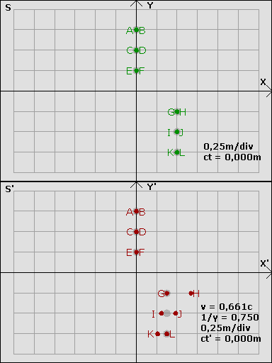

Beitragvon Faber » Di 28. Dez 2010, 18:40
Sechs Zwillingspaare
(Das Bild kann angehalten werden, indem man die Schaltfläche `Stop' des Browsers oder auf der Tastatur die `Esc'-Taste betätigt. Das Bild kann neu gestartet werden, indem man die Schaltfläche `Neu laden' des Browsers oder auf der Tastatur die `F5'-Taste betätigt.)
Das `ruhende' System S zeigt sechs Zwillingspaare A und B, C und D, usf.. Jeweils einer, beide oder der andere Zwilling eines jeden der Paare geht auf Reisen und kehrt zurück. Die Szene stoppt, wenn die Zwillinge sich wiedertreffen. In S treffen sich alle Zwillinge zu ein und demselben Zeitpunkt t wieder, da der Betrag ihrer Relativgeschwindigkeit (Schnelligkeit) zueinander jeweils v beträgt und die zurückgelegten Strecken gleich sind.
Das `ruhende' System S ist ein Inertialsystem, da die vier während der gesamten Zeit unbeschleunigten Zwillinge A, F, G und L in S ruhen. (Die anderen acht Zwillinge sind nur abschnittsweise unbeschleunigt. Es gibt kein Inertialsystem, in dem sie während der gesamten Dauer der Reise ruhen.)
Das `bewegte' System S' ist ebenfalls ein Inertialsystem, denn es ist gegenüber S unbeschleunigt. Die vier in S unbeschleunigten Zwillinge A, F, G und L sind auch in S' unbeschleunigt.
Im `ruhenden' System S ist die Reisezeit T für alle sechs Reisevorgänge gleich lang.
Im `bewegten' System S' dauern die sechs Reisen hingegen unterschiedlich lang. Die Reisedauer ist ortsabhängig. Je nach dem, wo sich der Mittelpunkt zwischen den beiden Zwillingen eines Zwillingspaars in S' befindet, dauert die Reise länger oder kürzer. (Beachte: Die Reisen sind in S' nur ausschnittsweise dargestellt.)

Beitragvon galactic32 » Mi 29. Dez 2010, 07:50
Die Animation zeigt leider noch eine ziemlich „wilde“ Programmiererei.
Das System S', die untere Darstellung, muß zum Start-Zeitpunkt die gleiche Ausgangs-Situatuion, wie in S anzeigen.
Zum Start-zeitpunkt 0, in S':
G und H müssen in S' auch zusammenliegen, wenn A und B zusammen liegen.
Oder anders.
Beobachter B' sieht gleichzeitig A B,C D, E F, zusammen, gemäß der Computer-Skizze (S')!/** [geht ja nicht für B' gleichzeitig zu beobachten in der Computer-Animation!Fehlt wohl die Y' Lichtreisedauer] **/
Zu diesem Ereignis muß er dann auch F H,I J,K L zusammen sehen können, im GEGEN-satz zur Computer-Skizze (S').
Damit ist die Software noch völlig buggy!
Was soll denn S' darstellen?
Die Sicht des Beobachters B'?
oder die Zustände in S' zu allen gleichen Zeiten ct' für die Orte X',Y', wie es der Monitor-Index suggeriert,
völlig analog,wie es der menschliche Betrachter auf dem oberen Bild für das ganze System S und NICHT für B sieht.
Sie haben noch die Formel t'=t*gamma^k ( k<--(-2,-1,1,2) ) für das System S' und die Formel t'=(t+x*v/c²)*gamma für S' oder für den Beobachter B' durcheinandergewirbelt!

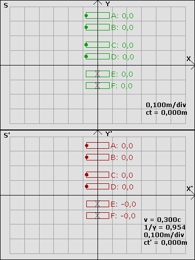

Beitragvon Faber » Mi 29. Dez 2010, 20:30
Hier eine weitere Animation zum Thema `Zwillings-Paradoxon'. Es soll verdeutlicht werden, dass manche Uhren geschwindigkeitsabhängig sind und manche nicht.
Zwillingspaare mit Uhren
Im Laborsystem S werden vier Zwillingspaare A und B, C und D, E und F sowie G und H gezeigt. Die Zwillinge sind/haben jeweils baugleiche Uhren.
Uhrenpaar A,B
Beide Uhren sind baugleiche Lichtuhren, in denen ein Photon zwischen zwei Spiegeln hin- und herfliegt. Jeder Aufprall auf einen der Spiegel erhöht die Anzeige der jeweiligen Uhr um den Betrag 1.
Uhr A ruht in S, während Uhr B sich während der gesamten Reise beschleunigt bewegt. Es gibt vier symmetrische Phasen: Beschleunigen mit a = const bis v = vMax, Bremsen mit -a bis v = 0, Beschleunigen mit -a bis v = -vMax, Bremsen mit a bis v = 0.
Das gestrichene System S' ist mit v gegenüber S bewegt. Die Geschwindigkeit v hat den Wert 0,3c, der in keinem speziellen Zusammenhang zu den Uhren und den Reisen steht. Im gestrichenen System erkennt man die Beschleunigung daran, dass die Länge der Uhren in x-Richtung variiert. (Deutlich zu sehen etwa bei B zu Beginn der Animation.)
Die Uhren sind zu Beginn der Reise synchronisiert. Der Uhrenvergleich nach Ende der Reise ergibt:
  • Uhr A zeigt 12,0. Das Photon bewegt sich gerade v.l.n.r. Die erste Nachkommastelle lesen wir gerundet als 0,5 ab. Uhr A zeigt also: 12,5.
  • Uhr B zeigt 11,0. Das Photon bewegt sich gerade v.r.n.l. Die erste Nachkommastelle lesen wir gerundet als 0,5 ab. Uhr B zeigt also: 11,5.
Uhr B zeigt eine geringere Reisedauer an, als Uhr A. Vertrauen die Zwillinge darauf, dass Lichtuhren die wahre Zeit anzeigen, dann kommen sie zu dem gar nicht paradoxen Schluss, dass A älter als B ist. Reisen macht jung, denken sie sich. A ist aber nicht gereist, denn er wurde nicht beschleunigt.
Uhrenpaar C,D
Die Uhren sind baugleich und baugleich wie A und B. Es reisen aber beide Zwillinge, beide werden beschleunigt. Der Abstand der beiden Zwillinge verläuft mit der Zeit t genau gleich wie bei A und B.
  • Uhr C zeigt 12,0. Das Photon bewegt sich gerade v.l.n.r. Die erste Nachkommastelle lesen wir gerundet als 0,2 ab. Uhr C zeigt also: 12,2.
  • Uhr D zeigt 12,0. Das Photon bewegt sich gerade v.l.n.r. Die erste Nachkommastelle lesen wir gerundet als 0,2 ab. Uhr D zeigt also: 12,2.
Beide Uhren zeigen dieselbe Reisedauer an. Vertrauen die Zwillinge darauf, dass Lichtuhren die wahre Zeit anzeigen, dann kommen sie zu dem gar nicht paradoxen Schluss, dass C und D gleichalt geblieben sind, beide nun aber jünger als A sind.
Uhrenpaar E,F
Das Beispiel entspricht, was die Beschleunigung angeht dem Uhrenpaar A,B. Allerdings handelt es sich bei den Uhren E,F um baugleiche Sanduhren, die von der Gravitation angetrieben sind. Das homogene Gravitationsfeld wirkt senkrecht zur x-Achse.
Die Uhren sind zu Beginn der Reise synchronisiert. Der Uhrenvergleich nach Ende der Reise ergibt: E = F = 12,5. Vertrauen die Zwillinge auf die Uhren, dann stellen sie fest: 1.) Reisen macht nicht jünger. 2.) Man kann auch Lichtuhren anstelle von Sanduhren verwenden, nicht aber, wenn man beschleunigt ist.
Bemerkungen:
  • Das hat - soweit - überhaupt nichts mit der SRT zu tun. Die Vorgänge wurden allein in S betrachtet.
  • Es gibt keine Inertialsysteme, in denen B, C, D oder F ruhen, da B, C, D und F beschleunigt sind. Nur A und E sind inertial.
Betrachtung in S':
In S' sind ebenso wie in S nur A und B inertial bewegt. Die Geschwindigkeit der anderen Uhren variiert und ihre Länge ebenso. Alle Uhrenstände sind kleiner als in S. Qualitativ ergibt sich dasselbe Ergebnis (wenn man wie oben die erste Nachkommastelle der Uhren hinzunimmt). [Ein Pixel Ungenauigkeit im Bild muss hingenommen werden.]
Fazit:
Lichtuhren laufen bei asymmetrischen Zwillingsreisen nicht synchron. Bei symmetrischen Zwillingsreisen hingegen schon. Sanduhren laufen hingegen bei allen Zwillingsreisen synchron, wenn sie im Fahrzeug senkrecht zur Fahrtrichtung installiert sind.
Faber
P.S.: Die Aufprallzeitpunkte der Photonen auf die Spiegel werden mit einer zeitlichen Genauigkeit bestimmt, die mehr als 1000 mal höher als die Bildfrequenz ist.
P.P.S.: Das Bild wird hier leider gestreckt dargestellt. Das Original sieht man, wenn man es sich per Kontextmenü des Browsers separat anzeigen lässt.

Beitragvon galactic32 » Mi 29. Dez 2010, 22:34
Faber hat geschrieben:P.P.S.: Das Bild wird hier leider gestreckt dargestellt. Das Original sieht man, wenn man es sich per Kontextmenü des Browsers separat anzeigen lässt.
Mal ehrlich.
Die Graphik-Info zeigt mir zur Größe: 384px × 512px
Pro Hälfte 384px mal 256px.
Logisch wäre 256x256 pixel, oder ?
Da ist noch mehr optisch was verzerrt.
Wie wäre denn ein Monitor eingestellt ?
4 zu 3 ?Oder 16 zu 9 ?
Diese Gif-Animationen sollten für den Computer-End-Anwender auf X-pixel 1px zu Y-Pixel 1px calibriert sein!
Unsere Browser Betriebs-Systeme hätten dann zu entzerren auf die zugehörigen Monitore!
Auch für den menschlichen Betrachter, wäre es evtl. angemessen ehrlicherweise statt S'
in der unteren Graphic zu schreiben S'(B').
In Ihrer Bedienungsanleitung sollte dann entsprechendes angemerkt sein, oder?
