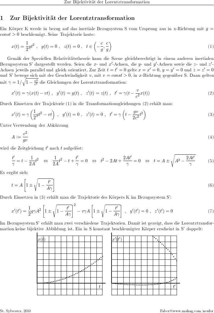

Auf der folgenden DIN-A4 Seite zeige ich, dass die Lorentztransformation keine bijektive Abbildung ist. Es stellt sich heraus, dass ein in S konstant beschleunigter Körper in S' doppelt auftaucht - als sei in S' ein Alkoholverbot vonnöten.

Hallo Faber,
Das Ergebnis ihrer Rechnung hat mit Bijektivität nichts zu tun. Bijektiv ist die Abbildung, weil jeder Raum-Zeit-Punkt auf exakt einen anderen Raum-Zeit-Punkt abgebildet wird. Das ist eindeutig der Fall, wie man in ihren Bildern auch sieht: Jeder Punkt erscheint in dem rechten Diagramm auf einen eindeutigen Punkt.
Was sie hier kritisieren ist, dass ein und das selbe Objekt zu zwei Zeiten an verschiedenen Orten auftaucht. Das liegt daran, dass Sie fälschlicher Weise annehmen, die SRT würde es erlauben, Körper auf Überlichtgeschwindigkeit zu beschleunigen. Mit Bijektivität hat das nichts zu tun.

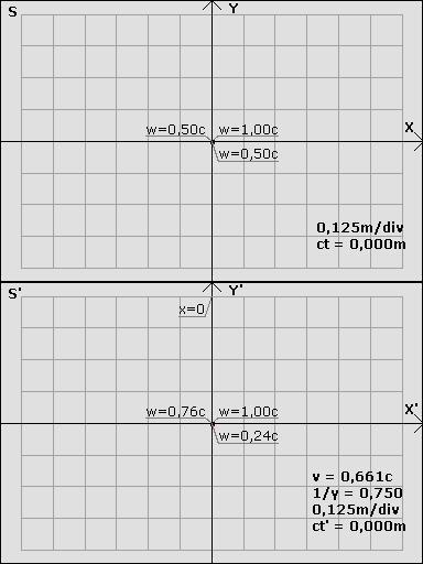

Die folgende Animation zeigt eine Szene, bei der die Zeitgleichung t'(t) = γ (t - v/c² x(t)) i.a. keine streng monoton wachsende Funktion ist.
AcceleratedBallonAnimation-c661-z20.gif [ 1.06 MiB | 8350-mal betrachtet ]
Der dunkle Kreis ist eine Lichtsphäre, die sich mit w = c ausbreitet. Der helle Kreis ist ein Luftballon, der sich mit w = c/2 (1 + v/(1m t)) [m wie Meter] ausbreitet. Seine Anfangsgeschwindigkeit ist c/2. Die Geschwindigkeit wächst mit vc/2m. Die Atome bewegen sich also beschleunigt. Das Atom rechts im Bild erleidet einen Richtungswechsel in der Bewegung. Seine Geschwindigkeit sinkt und dann kommt eine Geschwindigkeitsumkehr. Die Zeitgleichung für das Atom lautet nach t aufgelöst:
x(t) = wt
x'(t) = γ (wt - vt)
t' = γ (t - v/c² x'(t))
t' = γ (t - v/c² γ (wt - vt))
t' = γ (t - v/c² γ ((c/2 (1 + v/(1m t)))t - vt))
Die Differenz von rechter und linker Seite ergibt eine quadratische Gleichung mit i.a. zwei Lösungen für t.
Die Animationssoftware rechnet jederzeit irgendeinen t-Wert (den `nächstbesten') aus und verwendet diesen. Die oben dargestellte Szene sieht herausgezoomt so aus:
AcceleratedBallonAnimation-c661-z05.gif [ 1000.67 KiB | 8332-mal betrachtet ]
Die Wahl des nächstbesten t-Wertes führt zu einem Objekt (Atom des Luftballons), das sich sehr schnell bewegt.

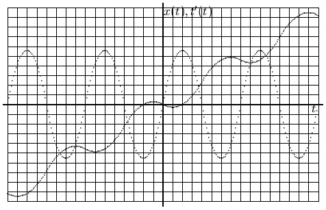

Das folgende Bild zeigt x(t) und t'(t) für ein Objekt, das entlang der x-Achse um den Ursprung schwingt. x(t) besteht abschnittsweise aus Parabeln. Die Zeitgleichung t'(t) ist nicht streng monoton wachsend:
Zeitgleichung.jpg [ 70.69 KiB | 8462-mal betrachtet ]
Fazit: Die Lorentztransformation ist für sich gesehen nicht bijektiv. Erst mit der zusätzlichen Forderung, dass bei Anwendung der mehrdeutigen Abbildung dasjenige Bild gewählt wird, für das t(t') stetig ist, ergibt sich eine bijektive Abbildung.

AcceleratedBallonAnimation-c661.gif [ 1.06 MiB | 8476-mal betrachtet ]
Die Lichtsphäre ist dunkel dargestellt. Sie breitet sich mit w = c aus. Der Luftballon ist hell dargestellt, seine Ausbreitungsgeschwindigkeit ist eine Funktion der Zeit w = w(t). Sie wächst von 0,50c auf 0,98c und bleibt dann konstant bei 0,98c. Mit wachsender Ausbreitungsgeschwindigkeit sinkt die Kontraktion des Luftballons in x'-Richtung in S', wie Herr Maurer es im anderen Strang beschrieben hat.
Die o.g. Mehrdeutigkeiten der Zeitgleichung treten erst dann auf, wenn die Szene beschleunigte Objekte zeigt. Möglicherweise aber auch nicht immer sondern nur, wenn die Geschwindigkeit eines Objektes einen Vorzeichenwechsel erleidet.
Gluon hat geschrieben:
In dem Schwingungsbeispiel vermute ich, dass die größte Steigung - also da, wo die Mehrdeutigkeit auftritt - im ungestrichenen System überlichtschnell ist. Stimmt das? Können Sie das mal überprüfen?
Das oben genannte Parabelbeispiel beweist bereits, dass die Mehrdeutigkeit auch dann auftritt, wenn die Geschwindigkeit kleiner als Lichtgeschwindigkeit ist. Das Beispiel in dem schwarz-weiß-Bild zeigt eine sinusähnliche Trajektorie, die abschnittsweise aus Parabeln besteht. Man kann die Parabeln so wählen, dass die Geschwindigkeit unter c bleibt. Das Problem tritt dann bereits innerhalb einer vollständigen Periode auf, die um t = 0 zentriert ist.
