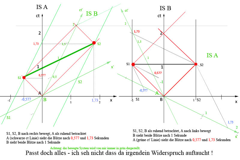

Hallo Harald,
ich hab versprochen noch einmal abschließend zu Deinem "Conclusio zu den Zugbeispielen" für das Szenario mit dem Blitz in der Mitte etwas zu zeichen.
War viel Arbeit - daher erlaub ich mir mal wieder einen neuen Thread - möchte nicht dass es irgendwo völlig untergeht.
Ich beziehe mich auf zwei Beiträge von Dir:
http://www.mahag.com/neufor/viewtopic.php?f=6&t=566#p57487 und http://www.mahag.com/neufor/viewtopic.php?f=6&t=566&start=70#p57635
ich weiß nicht ob ich das richtig verstanden habe - aber Du bist doch der Meinung, das es bei diesem "Blitze in der Mitte Szenario" einen Unterschied macht ob man sich als bewegt oder als ruhend definiert - und dass die Beobachtungen daher unterschiedlich wären.
Daher hier die Minkowski Diagramme für für ein System bei dem:
1) S1 B S2 als bewegt und A als ruhend betrachtet wird
2) A als bewegt und S1 B S2 als ruhend.
SoloBlitzS1ABS2.gif [ 33.01 KiB | 8135-mal betrachtet ]
Also ich stelle fest, dass ALLES immer gleich wahrgenommen wird - egal was man als ruhend definiert.
Dass das Eintreffen des Lichtes für beide Fälle zu identischen Zeiten erfolgt, steht schon in den Zeichnungen (rote Zahlen).
Dass auch die x (bzw. x') Werte identisch sind (blaue Zahlen) ist auch zu sehen.
War aber auch zu erwarten. Wenn die SRT stimmt, dann müssen ja auch die graphischen Darstellungen stimmen.
[b]Also meiner Meinung nach passt doch wirklich alles !
Egal ob man sich als ruhend oder bewegt definiert - man nimmt IMMER das selbe wahr, bzw. würde bei mitgeführten Messgeräten daher auch das selbe messen / detektieren. Sowohl was Positionen als auch Zeiten betrifft.
</b>
Viele Grüße
PS: Die Zahlenwerte sind NICHT identisch mit den Berechnungen von Lübecker.
Für mich sind die Ruhelängen von ruhendem UND bewegtem System immer mit 2ls anzunehmen.
Anders kann man nur völlig unnachvollziehbar darstellen, was die SRT aussagt, wenn man mal des eine und dann das andere IS als ruhend betrachtet.-
Der Unterschied in den Zahlenwerten beruht daher darauf, dass ich als Ruhelänge für beide IS immer 2 ls annehme - Lübecker nimmt für das bewegte System eine Ruhelänge von 2,31 ls an und für das ruhende 2 ls . Und ich glaube er hat auch für dieses Szenario mit diesen Werten gerechnet.
Ich weiß nicht, wie Du darauf kommsr, aber ich war nicht dieser Meinung. Du hast mit Deinen Diagrammen die Richtigkeit dieser beiden Animationen bestätigt.
Und selbstverständlich spielt es keine Rolle, wer sich als ruhend definiert. Du warst es, der die Animationen als falsch bezeichnet hat - und ich habe Dir geraten, dementsprechende Diagramme zu zeichnen, um zu sehen, dass sie richtig sind. Das hast Du nun getan, besten Dank!

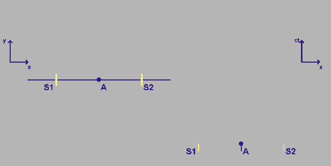

Harald, unter einer Animation verstehe ich etwas dass die Dinge zeitlich so darstellt, dass ich bei jedem Einzelbild nachvollziehen kann was genau los ist.
Und bei Deiner Animation kann ich im unteren Bild für das bewegte System "sehen", das der Lichtblitz bei S1 FRÜHER ankommt als bei S2.
Dass wirst Du wohl selber zugeben müssen - wenn S1 von der Lichtwelle getroffen wird ist die Lichtwelle noch ein deutliches Stück von S2 entfernt.
Die daher "richtige" Darstellung ist:
S1S2anim.gif [ 156.6 KiB | 8105-mal betrachtet ]

Uje - falsche Animation eingetragen - das ist die für zwei Lichtwellen und beschreibt daher nur jenen Teil von Haralds Animation wo die Lichtwellen von S1 uns S2 wieder zurücklaufen.
Die "richtige Animation" wo auch das Hinlaufen der Lichtwelle ZU den Spiegeln gezeigt wird bald nachgeliefert.
Aber man sieht schon aus dieser "nicht passenden" Animation wo der Unterschied zu Haralds Animation liegt.
Sorry - aber "falsch" ist nichts - es ist nur unvollständig.

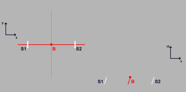

Und hier nun die Animation wo auch der "untere Teil" passt - also nur ein Blitz wird von der Mitte aus ausgesendet.
S1S2anim_BlitzMitte.gif [ 156.1 KiB | 8306-mal betrachtet ]
 Betreff des Beitrags: Re: Beitrag zur Conclusio.. (für Harald)
BeitragVerfasst: Di 9. Jul 2013, 13:15
Und wo soll da nun ein Unterschied sein?
Das waren die Animationen für das bewegte System.
Und für das ruhende schaut's so aus:
Wo ist das Problem? Jeder kriegt sein Licht gleichzeitig und sieht's beim anderen ungleichzeitig. Und natürlich definiert sich jeder Beobachter als ruhend bzw. ist er es, weil er ja den anderen bewegt sieht. Da ruft nicht einer den anderen an und sagt "Hör mal, heute ist Dienstag, da bist Du dran mit dem ruhig Definieren!" Sondern das macht jeder für sich ganz automatisch. Daher laufen stets beide Animationen zugleich.
