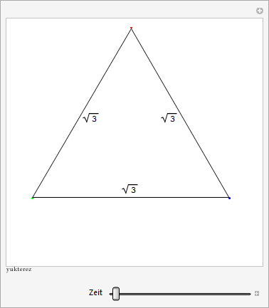

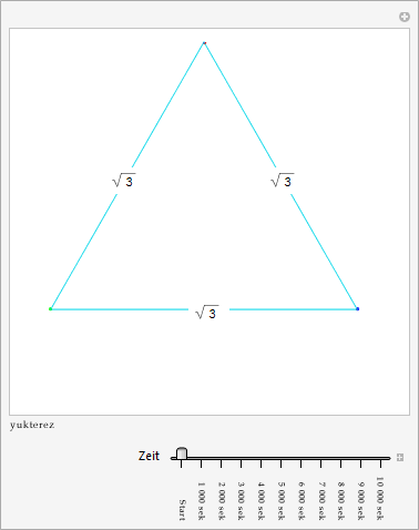

 Betreff des Beitrags: Hammer und Feder, die Lösung
BeitragVerfasst: Fr 30. Aug 2013, 00:09
Nun denn. Da weder Ernst seine dummdreiste Aussage
Haralds Trugschluß besteht darin, daß er nur die Beschleunigung des einen Parts (Hammer bzw. Feder) berücksichtigt und die Beschleunigung des anderen Parts (Erde) unterschlägt.
zurück nehmen will, noch Highway Lust hat, sich erneut zu blamieren, müssen wir davon ausgehen, daß auch alle anderen Mondleugner sich genau wie Jondalar schlicht und ergreifend in die Hose gemacht haben, weswegen sich nun keiner dieser Traumtänzer mehr getraut, sein Erspartes, gegen mich zu verwetten. Wir kommen also zur Auflösung.
Die Differentialgleichung lautet in diesem Fall
Code:
     {x1'[t] == vx1[t], y1'[t] == vy1[t], z1'[t] == vz1[t],
      x2'[t] == vx2[t], y2'[t] == vy2[t], z2'[t] == vz2[t],
      x3'[t] == vx3[t], y3'[t] == vy3[t], z3'[t] == vz3[t],
vx1'[t] == -((G m2 (x1[t] - x2[t]))/
        Sqrt[((x1[t] - x2[t])^2 + (y1[t] - y2[t])^2 + (z1[t] -
             z2[t])^2)^3]) - (G m3 (x1[t] - x3[t]))/
        Sqrt[((x1[t] - x3[t])^2 + (y1[t] - y3[t])^2 + (z1[t] -
            z3[t])^2)^3],
vy1'[t] == -((G m2 (y1[t] - y2[t]))/
             z2[t])^2)^3]) - (G m3 (y1[t] - y3[t]))/
            z3[t])^2)^3],
vz1'[t] == -((G m2 (z1[t] - z2[t]))/
             z2[t])^2)^3]) - (G m3 (z1[t] - z3[t]))/
            z3[t])^2)^3],
vx2'[t] == (G m1 (x1[t] - x2[t]))/
            z2[t])^2)^3] - (G m3 (x2[t] - x3[t]))/
        Sqrt[((x2[t] - x3[t])^2 + (y2[t] - y3[t])^2 + (z2[t] -
            z3[t])^2)^3],
vy2'[t] == (G m1 (y1[t] - y2[t]))/
            z2[t])^2)^3] - (G m3 (y2[t] - y3[t]))/
            z3[t])^2)^3],
vz2'[t] == (G m1 (z1[t] - z2[t]))/
            z2[t])^2)^3] - (G m3 (z2[t] - z3[t]))/
            z3[t])^2)^3],
vx3'[t] == (G m1 (x1[t] - x3[t]))/
            z3[t])^2)^3] + (G m2 (x2[t] - x3[t]))/
            z3[t])^2)^3],
vy3'[t] == (G m1 (y1[t] - y3[t]))/
            z3[t])^2)^3] + (G m2 (y2[t] - y3[t]))/
            z3[t])^2)^3],
vz3'[t] == (G m1 (z1[t] - z3[t]))/
            z3[t])^2)^3] + (G m2 (z2[t] - z3[t]))/
            z3[t])^2)^3],
      x1[0] == Sin[0], y1[0] == Cos[0], z1[0] == 0,
      x2[0] == Sin[2/3*p], y2[0] == Cos[2/3*p], z2[0] == 0,
      x3[0] == Sin[4/3*p], y3[0] == Cos[4/3*p], z3[0] == 0}
Wenn ich das in mein Programm eingebe, erhalte ich für die Konstellation aus dem Eingangsposting mit 1000:100:1 kg
1000-100-1.gif [ 58.36 KiB | 11433-mal betrachtet ]
und in der Proberechnung mit 1000:666:500 kg
1000-667-500.gif [ 68.87 KiB | 12321-mal betrachtet ]
Die Fakten auf den Tisch knallend, Yukterez

Tja, sieht also so aus, dass die 3 Massen sich wirklich gleichzeitig treffen.
Bin zwar etwas enttäuscht - nach den großen Ankündigungen hätte ich gehofft, dass hier eine Formel angegeben wird aus der tatsächlich sichtbar wird, dass das Zusammentreffen der 3 Massen bei einer gleichseitigen Dreiecksausgangslage tatsächlich unabhängig von den einzelnen Massen ist.
Aber vielleicht ist das wirklich nicht geschlossen lösbar obwohl ich das so auf den ersten Blick nicht als klassisches "Dreikörperproblem" sehen würde.
Die Flugbahnen der 3 Körper sind ja definitiv von vornherein exakt geradlinig auf dem gemeinsamen Massenschwerpunkt hin festgelegt.
Aber vielleicht reicht diese Bedingung dennoch nicht aus um es mathematisch exakt zu lösen.
Wie gesagt - bin etwas enttäuscht - da eben die Anfangswerte in ein bestehendes Simulationsprogramm zu geben find ich nicht so wirklich berauschend.
