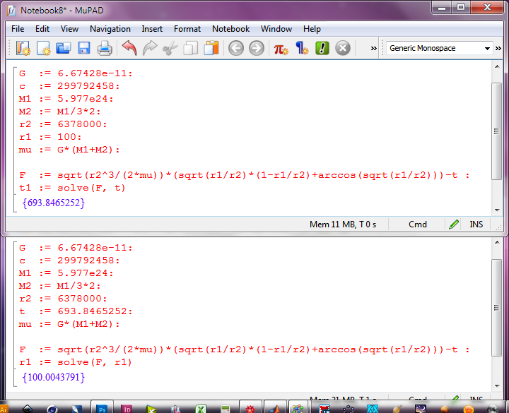

Die Zeit erhalte ich wie gehabt über
Code:
G  := 6.67428e-11:
c  := 299792458:
M1 := 5.977e24:
M2 := M1/3*2:
r2 := 6378000:
r1 := r2/3:
mu := G*(M1+M2):
F  := sqrt(r2^3/2/G/(M1+M2))*(sqrt(r1/r2*(1-r1/r2))+arccos(sqrt(r1/r2)))-t :
t1 := solve(F, t)
Code:
t   = 630.2061785 sek

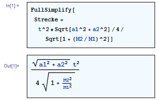

Ich erhalte also die zurückgelegte Strecke über
Code:
Strecke := float(t1^2 * sqrt(a1^2+a2^2)/2^2 / sqrt(1+(M2/M1)^2))
Code:
Strecke := evalf(t1^2 * sqrt(a1^2+a2^2)/2^2 / sqrt(1+(M2/M1)^2))
Code:
Strecke  = 2921091.93 m

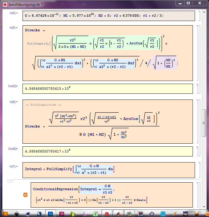

Das Integral ist eh da, sieh in die 2te Zeile des Input dort ist es blau markiert (:
Unbenannt.PNG [ 117.43 KiB | 7809-mal betrachtet ]
Code:
G:=6.67428e-11: M1:=5.977e24: M2:=0: r2:=6378000: r1:=r2/3:
StreckeM2:=(sqrt(r2^3/2/G/(M1+M1))*(sqrt(r1/r2*(1-r1/r2))+arccos(sqrt(r1/r2))))^2*sqrt((int(G*M1/a^2/(r2-r1),a=r1..r2))^2+(int(G*M2/a^2/(r2-r1),a=r1..r2))^2)/2^2/sqrt(1+(M2/M1)^2):
float(StreckeM2); evalf(StreckeM2);

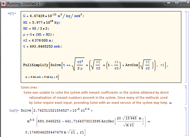

Hat man nun eine Zeit (zB 20 sek) vorgegeben und sucht den dazupassenden r1 wenn man r2 gegeben hat sieht der Lösungsweg umgekehrt aus.
Das packen nicht alle Programme mit allen Angaben, sogar Wolfram bleibt stecken (je kleiner die Zeit t im Input, desto aufwändiger die Rechnung). Ich schaff´s nur mit Mupad und Maple (simply the best): http://www.mahag.com/neufor/download/file.php?id=1554
Die Outputs mit den imaginären Zahlen drin kann man rausstreichen, übrig bleibt dann das Ergebnis das nur aus realen Zahlen besteht, mit dem arbeitet man dann weiter.
