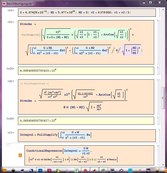

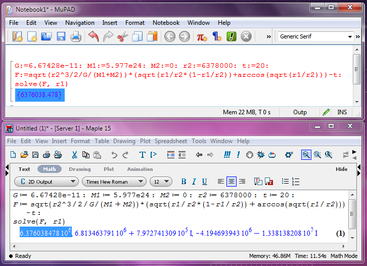

F := sqrt(r2^3/2/G/(M1+M2))*(sqrt(r1/r2*(1-r1/r2))+arccos(sqrt(r1/r2)))-t
dann solve(F, x) wobei x der Platzhalter für M1, M2, r1, r2 oder G sein kann, je nachdem was man als Input hat und als Output erwartet.
Das kann ich symbolisch nur nach G = (r2^(3/2)*arccos(r1^(1/2)/r2^(1/2))+r1^(1/2)*r2*(1-r1/r2)^(1/2))^2/(2*t^2*(M1+M2))
auflösen, r1 und r2 geht wieder nur numerisch unter Aussortierung der imaginären Zahlen.

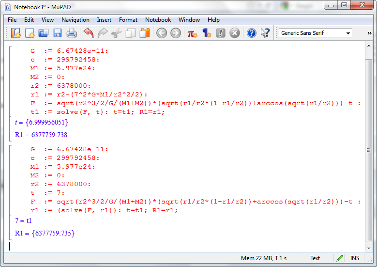

Die Strecke nach Masse muss ich demnach umschreiben, weil ich sie auf den Schönheitsfehler geeicht habe, damit sie trotzdem die richtigen Ergebnisse liefert. Hier: http://www.mahag.com/neufor/download/file.php?id=1555 ist schwer der Fehler drin (im lila markierten Teil nach 4/...), das geht auch einfacher; ich hoffe morgen hab ich Zeit das auszubügeln.
Vielleicht ist es einfach und man kann sagen Strecke_M2 = (r2-r1)/(M1+M2)*M1 - vielleicht ist es auch komplexer, werma schaun.
Ich hab´s soweit ich´s gefunden habe editiert. Uneditierte Beiträge von mir mit der ArcCos Formel, so noch vorhanden, sind daher mit Vorsicht zu geniessen, die alte Formel lieferte das richtige Ergebnis ausgenommen bei einstelligem t Betrag.
Hier die Probe wegen der ich´s gemerkt habe: ich gebe indirekt 7 sek vor und erhalte sie auch im Ergebnis (was ohne Klammer nicht der Fall war)

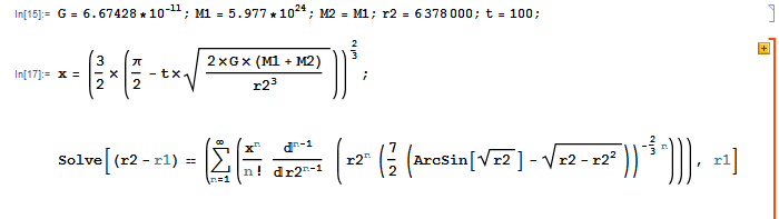

 Betreff des Beitrags: Derivative^(n-1) ?
BeitragVerfasst: Fr 18. Mai 2012, 05:01
Also mit der Formel bin ich weiter, aber irgendwas stimmt damit noch immer nicht. Erstens scheint r weder r1 noch r2 zu sein, das ist auch schon mit y und y0 belegt. Zweitens nimmt er mir auch kein d^(n-1) wie´s scheint, wer kennt sich aus mit Derivaten ?
Code:
x = (3/2*(\[Pi]/2 - t*Sqrt[(2*G*(M1 + M2))/r2^3]))^(2/3);
Solve[(r2 - r1) == (\!\(
\*UnderoverscriptBox[\(\[Sum]\), \(n = 1\), \(\[Infinity]\)]\((
\*FractionBox[
SuperscriptBox[\(x\), \(n\)], \(n!\)]
\*FractionBox[
SuperscriptBox[\(\[DifferentialD]\), \(n - 1\)], \(\[DifferentialD]
\*SuperscriptBox[\(r2\), \(n - 1\)]\)]\ \((\
\*SuperscriptBox[\(r2\), \(n\)]
\*SuperscriptBox[\((
\*FractionBox[\(7\), \(2\)]\ \((ArcSin[
\*SqrtBox[\(r2\)]] -
\*SqrtBox[\(r2 -
\*SuperscriptBox[\(r2\), \(2\)]\)])\))\), \(\(-
\*FractionBox[\(2\), \(3\)]\) n\)])\))\)\)), r1]
 Betreff des Beitrags: Kopfrechnen mit wxMaxima
BeitragVerfasst: Fr 18. Mai 2012, 14:38
Dann musst du den Herstellern einen Bug Report schreiben, oder aber zur Konkurrenz überlaufen:
Dateikommentar: Die Konkurrenz schläft nicht
Unbenannt.PNG [ 156.27 KiB | 9149-mal betrachtet ]
Vielleicht musst du auch ein paar Assumptions wie r1>0 einflechten.
