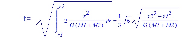

BeitragVerfasst: Di 15. Jul 2014, 15:02
Beiträge: 954
@Yukterez
Deine Zeitbestimmung eines freifallenden Körpers nach Newton ist nur für hinreichend geringe Gravitationsgradienten eine gute Näherung!
viewtopic.php?f=7&t=663&start=1990#p76466
http://yukterez.ist.org/tff5.png
yukterez_t_grav.jpg [ 18.57 KiB | 4879-mal betrachtet ]
Damit ergeben sich zu geringe Laufzeiten. Beispielsweise für einen mit vernachlässigbarer Probemasse losgelassenen Körper von der Erdoberfläche Richtung als idealisierte Punktmasse angenommenes Erdzentrum. Dieser wird nach 896.04s das Ziel erreichen. Mit deinem Formalismus ergeben sich nur 658.68s
@Ernst
viewtopic.php?f=7&t=663&hilit=analytisch+numerisch&start=1850#p76326
sqrt (y0³/(2*G*(m1+m2)))
Dieser Spezialfall von y0 bis y=0 ist auch falsch. Ergibt nur 570.43s
Die geschlossene Lösung aus Wiki ist elegant, allerdings fehlt ihr eine variable Initialgeschwindigkeit (v0=0 wird vorausgesetzt).
Weiterhin frohe Betriebsamkeit!
