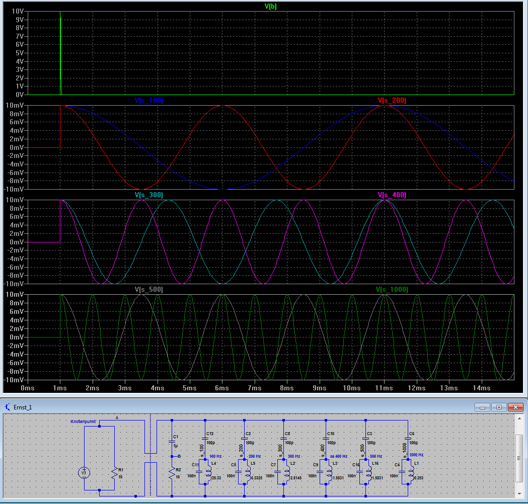

Ernst,
ich habe dir ein Bild gemalt das Schwingkörper für Signale mit folgender Frequenz enthält:
100, 200, 300, 400, 500, und 1000Hz.
Rechts sind die Resonanzkörper, links der Flankengeneraror, es wird nur eine einzige Flanke erzeugt.
Dine aufsteigende Flanke regt all diese Schwingkörper zum Aufbau ihrer Eigenresonanz an, sie schwingen alle an und dann weiter.
Du hast Stimmgabeln angeführt.
Nimm solche, am besten eingespannte Blattfedern die eine vertikale Resonanzschwingung ausführen können.
Diese stösst du alle gleichzeitig und gleich stark von unten her an (Analogie zum aufsteigendem Puls).
Alle werden in ihrer Resonanzfrequenz eine Schwingung aufbauen.
Im Bild ist oben der Puls zu sehen, darunter jeweils die Reaktion der Resonanzkörper.
Blattfedern und Stimmgabeln und andere schwingfähige Gebilde verhalten sich analog.

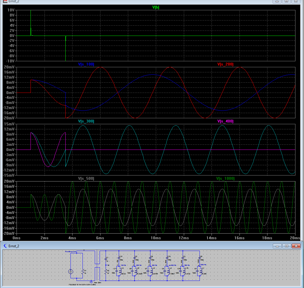

Hier kommt nach 2.5 ms eine negative Flanke, bei den Blattfedern und Stimmgabeln heisst das das sie nun von der anderen Seite "angeschlagen" werden, einer kurzen Flanke ausgesetzt sind.
Bild_Ernst_2.png [ 58.22 KiB | 5486-mal betrachtet ]
Es ist gut zu sehen wie die erste Flanke alle Resonanzkörper zum Schwingen anregt, alle schwingen in ihrer Eigenresonanz.
Die zweite Flanke, welche in die Gegenrichtung zur ersten zeigt, verändert das Schwingen aller Resonanzkörper.
Die 100 Hz-Schwingung wird konstruktiv getroffen und erhöht ihre Amplitude.
Die 200 HZ-Schwingung ebenfalls, sie verdoppelt ihre Amplitude.
Die 300 und 500er und 1000er wird ebenfalls konstruktiv angeregt.
Die 400-Hz-Schwingung wird total abgewürgt und verschwindet ganz.
Es ist gut zu sehen wie die Flanken das Schwingungsverhalten der einzelnen Resonanzkörper bestimmen.
Und sie bestimmen es alleine.
So ist es auch bei Stimmgabeln und Blattfedern und anderen schwingfähigem Gebilden.
(Hinweis: im Bild_1 sind die 500 Hz falsch)
