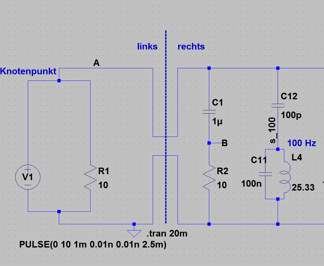

Im Bild ist oben der Puls zu sehen, darunter jeweils die Reaktion der Resonanzkörper.
Blattfedern und Stimmgabeln und andere schwingfähige Gebilde verhalten sich analog.
Tja, in deinem Puls sind also alle Frequenzen enthalten! Warum findet man dann nicht alle im Rechtecksignal?
In welchem Puls? Falls du den meinst der im Plot ganz oben zu sehen ist (die grüne Linie), das ist der Puls der zur Verdeutlichung der Wirkrichtung der Flanke eingestellt wurde, dazu wurde ein C und ein R verwendet um ihn zu erzeugen und zwischen diesen für die Darstellung abgegriffen (Messpunkt B).
Den Resonanzkörpern wird/werden die Flanken zugeführt die links erzeugt werden und quasi auch das Rechteck bilden.
Beim Bild1 nur eine einzige Flanke, beim Bild2 zwei Flanken, beim Bild3 kontinuierlich Flanken.
Bei allen Bildern erscheint die erste Flanke nach 1 Millisekunde, alle weiteren, falls vorhanden, 2.5 ms später.

Hier eine Vergrösserung damits leichter sichtbar ist.
Auszug_Flanken.png [ 25.17 KiB | 4471-mal betrachtet ]
V1 ist der Flankengenerator er erzeugt Spannungssprünge von Null nach 10V und von 10V nach Null, dieser werden vom R1 verbraten und ein weiterer Teil der Leistung geht nach rechts zu den "Verbrauchern".
Am Messpunkt A ist die Spannung zu sehen die der Genrerator erzeugt.
Die Generatoreinstellung ist unterhalb zu sehen.
Die Bedeutung im Einzelnen:
"Pulse" steht dafür dass es Flanken sind dessen Eigenschaften festgelegt werden können.
(0 10 1m 0.001n 0.001n 2.5m)
0 = Anfangsbedingung (hier Null V)
10 steht für die Spannung die erzeugt wird (hier 10V)
1m steht füe die Wartezeit bis V1 aktiv wird (hier 1 Millisekunde)
0.01n steht für die Steilheit der steigenden Flanke (hier 0.01 nanosec)
0.01n steht für die Steilheit der fallenden Flanke (hier 0.01 nanosec)
2.5 m steht für den zeitlichen Abstand bis die nächste Flanke erscheint (hier 2.5 Millisekunden)
Dann geht's nach rechts rüber zum Differenzierglied (C1 und R2), an diesem wird der Puls erzeug der zur Darstellung der Flankenrichtung im Plot verwendet wird, die grüne Linie (Bezeichnung im Plot: B).
Die grüne Linie dient der leichteren Erkennung welche Richtung die Flanken aufweisen und wann sie erfolgen.
Den Resonanzkörpern wird einzig nur das zugeführt was am "A" anliegt.

Korrektur:
hier werden nur zwei Pulse erzeugt, einer rauf, nach 2.5 ms einer runter.
(0 10 1m 0.01n 0.01n 2.5m 5ms )
Die 5ms bedeutet dass die gesamte Periodenlänge, also rauf, Wartezeit, runter, Wartezeit 5ms beträgt.
Das ergibt die Periodendauer von 5 ms und die Frequenz von 200 Hz.

Die grüne Linie oben, auf die du sich wohl beziehst "V(b)", hat mit dem was die Resonanzkreise zu sehen bekommen nichts zu tun, das dient einzig der leichteren Lesbarkeit der zeitlichen Umstände und der Richtungserkennung der einzelnen Flanken.
Hier
viewtopic.php?p=108665#p108665
ist der Schaltplan in "Grossformat" dargestellt und es ist leichter ersichtlich was zu den Schwingkreisen geht.
