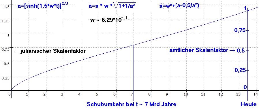

Mach einfach ein Diagramm mit der normalen Formel
Das geht ganz einfach, weil ich dazu gar kein neues Diagramm zeichnen muss.
Bei der normalen Formel hab ich den Korrekturfaktor f~(1/1,39) weggelassen.
Damit nun das Diagramm wieder „normal“ wird, brauch ich jetzt nur eine zusätzliche amtliche y-Achse einzeichnen die im Vergleich zur julianischen y-Achse um den Faktor 1/f~1,39 gestreckt wird und so kann man auch den amtlichen Skalenfaktor heraus lesen.
Dass deine eigene Kurve in den Big Rip führt!
Erst mal eine einfache Verständnisfrage: Welcher Hubbleparameter errechnet sich aus Stammfunktion und 1. Zeitableitung?
Und noch etwas: Über das julianische a errechnen sich die Dichteparameter so:
a³/(a³+1) und 1/(a³+1)
Wie werden die Dichteparameter über das amtliche a berechnet?
Gegen welchen Wert konvergiert dieser Hubbleparameter?

 Betreff des Beitrags: Re: Raum-Zeit-Kontinuum
BeitragVerfasst: Di 22. Jan 2013, 18:26
Also der normale Hubbleparameter nach den Friedmann Gleichungen erreicht nie weniger als H0*√ΩΛ, im Sinne von wenn alles andere durch den großen Skalenfaktor fast durch unendlich dividiert wird, bleibt ΩΛ unzensiert unter der Wurzel bestehen:
Eine richtige Schubumkehr würde so aussehen:

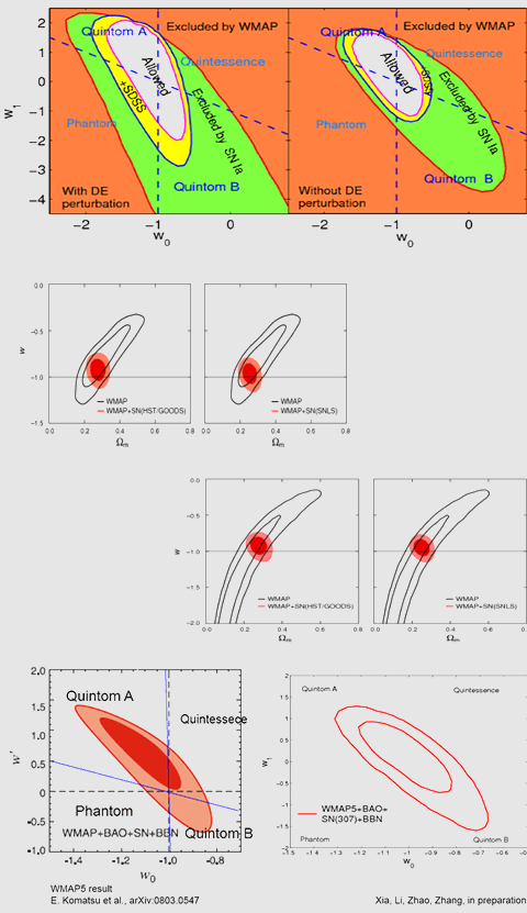

Für das was du willst, brauchst du das hier: http://en.wikipedia.org/wiki/Quintom_scenario. Es ist allerdings wirklich kein Spaß, die ungekürzten Formeln auf Raum und Zeit Achse zu plotten; das lässt meinen PC ganz schön heiss laufen. Ich mach das trotzdem mal, Momento.

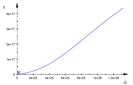

Hier erstmal die ganze Formel für die Standardmodelle. Referenzen: Hogg, Lektion 4 & Lektion 10
t nach a geplottet:
Code:
//      Mupad Syntax for t(a) -> FLRW, ΛCDM, DEOS, PHDE, QESS
//      Yukterez, 01.2013
//      DIGITS  := 22:
//      Input
        Mpc     := 3.085677581e22*m:
        H0      := 70000*m/Mpc/sek:
        c       := 299792458*m/sek:
        OM      := 0.29:
        OT      := 1.0023:
        OL      := 0.728:
        OR      := 0:
        a0      := 1.314e26*m:
        z       := a0/a-1:
        Z       := a0/r2-1:
        e0      := 8.8541878176204e-12*amp^2*sek^4/kg/m^3:
        h       := 6.62606957e-34*kg*m^2/sek:
        e       := 1.602176565e-19*amp*sek:
        alpha   := e^2/2/c/e0/h:
        w0      :=-1.1:
        w1      :=-0.2:
        wx      := w0*(z+1)^alpha:
        r1      := 1*m:         // Skalenfaktor am Anfang des Integrals
//      Dimensionsdefinition
        kg:=1: m:=1: sek:=1:
//      Hubblefrequenzen H als Funktion von Skalenfaktor a
        HF      := H0*sqrt(OR*(z+1)^4+OM*(z+1)^3+(1-OT)*(z+1)^2+OL):
        HL      := H0*sqrt((OM*(1+z)^3+(1-OM))):
        HD      := H0*sqrt((OM*(1+z)^3+(1-OM)*(z+1)^(3*(1+w0+w1))*E^(-3*w1*z/(1+z)))):
        HP      := H0*sqrt((OM*(1+z)^3+(1-OM)*(z+1)^(3*(1+wx)))):
        H5      := H0*sqrt((OM*(1+z)^3+(1-OM)*(1+z)^(3*(1+w0*(1+z)^-alpha)))):
        Hf      := H0*sqrt(OR*(Z+1)^4+OM*(Z+1)^3+(1-OT)*(Z+1)^2+OL):
        Hl      := H0*sqrt((OM*(1+Z)^3+(1-OM))):
        Hd      := H0*sqrt((OM*(1+Z)^3+(1-OM)*(Z+1)^(3*(1+w0+w1))*E^(-3*w1*Z/(1+Z)))):
        Hp      := H0*sqrt((OM*(1+z)^3+(1-OM)*(z+1)^(3*(1+wx)))):
        Hv      := H0*sqrt((OM*(1+Z)^3+(1-OM)*(1+Z)^(3*(1+w0*(1+Z)^-alpha)))):
//      Zeit t als Funktion von Skalenfaktor a
        tF     := (int(H0/((1+z)*HF), a=a0..r2))/Hf/(r2-a0):
        plotfunc2d(tF,    r2=r1..a0,
        Title="tF", TitlePosition = [0, 0], TitleAlignment = Left);
        tL     := (int(H0/((1+z)*HL), a=a0..r2))/Hl/(r2-a0):
        plotfunc2d(tL,    r2=r1..a0,
        Title="tL", TitlePosition = [0, 0], TitleAlignment = Left);
        tD     := (int(H0/((1+z)*HD), a=a0..r2))/Hd/(r2-a0):
        plotfunc2d(tD,    r2=r1..a0,
        Title="tD", TitlePosition = [0, 0], TitleAlignment = Left);
        tP     := (int(H0/((1+z)*HP), a=a0..r2))/Hp/(r2-a0):
        plotfunc2d(tP,    r2=r1..a0,
        Title="tP", TitlePosition = [0, 0], TitleAlignment = Left);
        t5     := (int(H0/((1+z)*H5), a=a0..r2))/Hv/(r2-a0):
        plotfunc2d(t5,    r2=r1..a0,
        Title="t5", TitlePosition = [0, 0], TitleAlignment = Left);
//      Modellvergleich
        plotfunc2d(t1, tF, tL, tD, tP, t5,    r2=r1..a0,
        Title="t(a)", TitlePosition = [0, 0], TitleAlignment = Left);
Hier deine beiden Formeln im Vergleich zum normalen FLRW Integral so wie es meiner Meinung nach aufgestellt gehört:

BeitragVerfasst: Mi 23. Jan 2013, 18:20
Richtig, auch bei mir nicht, wie kommst du dann auf einen Big rip???
Also noch mal zurück bis zu diesem Punkt und meiner Grafik darüber.
Dort ist definiert: w=H*√ΩΛ und zwar sind die Werte von H und √ΩΛ nicht so gemeint, dass es die heutigen Werte sind, sondern zu verschiedenen Zeiten unterscheiden sich diese Werte, deren Produkt Omega ist jedoch bei diesem Weltbild eine Konstante, die für alle Zeiten gleich bleibt.
Also H=w/√ΩΛ
und da √ΩΛ dem Grenzwert 1 entgegen strebt, konvergiert H gegen w, wird also ständig kleiner, unterschreitet w aber nie.
Obige Info hätte man auch ganz leicht aus der Grafik entnehmen können, wenn man nur die mittlere Gleichung (1.Zeitableitung) etwas genauer angeschaut hätte…
…warum also übst du Kritik, ohne die Zeichnung zu betrachten?
Falsch! Ich seh nur eine Umkehr der Expansion, nicht aber des Schubs (2.Zeitableitung)
Dort wird nur gebremst, und nicht gebremst und dann beschleunigt, wie in meiner Zeichnung.
Ich bring nochmal die Animation, die ich vor Jahren zu diesem Thema schon mal gebastelt habe.
Der rote Kreis ist der Hubbleradius, auf dem sich alle Objekte mit c von uns weg bewegen.
Die beiden äußeren Rosinen befinden sich am Anfang außerhalb des Kreises (v>c)
Wenn die Ampel umschaltet sind sie auf dem Kreis (v=c).
Danach, die Ampel wird grün, sind sie wieder außerhalb des Kreises (v>c)
Das kann man in etwa mit einem Autofahrer vergleichen, der bei 80 km/h eine rote Ampel sieht und auf 50 km/h runter bremst…
..wird die Ampel wieder grün, kann er wieder auf‘s Gaspedal treten.

BeitragVerfasst: Do 24. Jan 2013, 17:11
So sehen übrigens Stammfuktion (=Skalenfaktor=blau), 1.Zeitableitung(Geschwindigkeit der Expansion=rot) und 2. Zeitableitung (Beschleunigung=grün) aus.
Dazu gebe man im Funktionsplotter folgende 3 Formeln ein. Die Formeln werden natürlich wesentlich einfacher, wenn man die Zeit x über die Stammfunktion eliminiert, aber das geht bei diesem Plotter nicht.
sinh(1.5*x)^(2/3)
cosh(1.5*x)/sinh(1.5*x)^(1/3)
1.5*sinh(1.5*X)^(2/3)-0.5*cosh(1.5*X)^2/sinh(1.5*X)^(4/3)

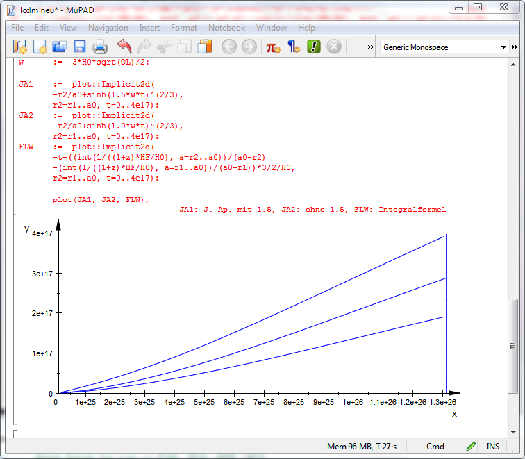

 Betreff des Beitrags: Lookback Time, Korrektur
BeitragVerfasst: Do 24. Jan 2013, 23:06
Ich weiss jetzt, woher der lästige Vorfaktor von 1.5 kommt. Man muss das Integral astrein notieren, und H(a') einmal für die Integrationsvariable, und einmal H(a) für den laufenden Skalenfaktor notieren, dann kann man statt durch 1.5*H0 zu dividieren an der Stelle H(a) einsetzen, und erhält den richtigen Wert:
Bild -> stellen wir um auf -> Bild
wobei -> Bild ->
Dafür brauchen wir, zB im Friedmann Modell, sowohl
als auch
auf deutsch also:
Code:
    //      Yukterez, 25.01.2013
    //      DIGITS  := 22:
    //      Input
            OM      := 0.29:
            OT      := 1.0023:
            OL      := 0.728:
            OR      := 0:
            a0      := 1.314e26*m:
            z       := a0/a-1:
            Z       := a0/r2-1:
            w0      :=-1.1:
            w1      :=-0.2:
    //      Modellvergleich
Neuer Plot t nach a:
Ich habe das alte Posting, wo statt mit 1/H(a) = t(H) mit 1.5/H0 (dem Korrekturfaktor) multipliziert wurde, korrigiert. Die Kurven sind jetzt deutlicher ausgeprägt.
