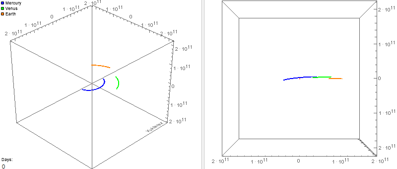

BeitragVerfasst: Sa 10. Okt 2015, 02:59
Dilettant Guido,
nennst du so ein Geschmiere etwa eine Rechnung? Da muss ich dich enttäuschen, den Mist kannst du gleich wieder in die Tonne aus der du ihn gezogen hast klopfen. Ich würde sagen du und deine Saufkumpanen hattet eure Chance, jetzt werde ich zeigen wie so was wirklich geht. Ich demonstriere also wieder mal die Bewegung unseres Sonnensystems ohne Berücksichtigung der Zentrifugalkraft, so wie es sich bei einer Betrachtung aus einem nichtrotierenden Inertialsystem gehört. Die einzige Kraft die einfließt ist
und das ist definitiv nicht die Zentrifugalkraft. Ohne diese ergeben sich genau die Bahnen die man auch tatsächlich beobachtet:
inneres.system.mehrkörpersimulation.gif [ 239.22 KiB | 6705-mal betrachtet ]
Sind die Bahnen also falsch weil ich die Zentrifugalkraft nicht berücksichtigt habe, oder sind sie aber richtig, und man muss sie gar nicht berücksichtigen? Vielleicht, so werden Highway, Chief, Pernes, Markweger und Spaßratz womöglich sagen, habe ich in meinem Code ja ohne es zu wissen die Zentrifugalkraft berücksichtigt? Sieht wohl leider nicht so aus:

            z3[t])^2)^3] + (-q3*
         q2/(4 \[Pi] \[CurlyEpsilon]0 )/m3 (x2[t] - x3[t]))/
        Sqrt[((x2[t] - x3[t])^2 + (y2[t] - y3[t])^2 + (z2[t] -
         q4/(4 \[Pi] \[CurlyEpsilon]0 )/m3 (x4[t] - x3[t]))/
        Sqrt[((x4[t] - x3[t])^2 + (y4[t] - y3[t])^2 + (z4[t] -
            z3[t])^2)^3],
      vy3'[t] ==
       (G m1  (y1[t] - y3[t]))/
        Sqrt[((x1[t] - x3[t])^2 + (y1[t] - y3[t])^2 + (z1[t] -
            z3[t])^2)^3] + (G m2  (y2[t] - y3[t]))/
            z3[t])^2)^3] + (G  m4 (y4[t] - y3[t]))/
            z3[t])^2)^3] +
        (-q3*q1/(4 \[Pi] \[CurlyEpsilon]0 )/m3   (y1[t] - y3[t]))/
         q2/(4 \[Pi] \[CurlyEpsilon]0 )/m3   (y2[t] - y3[t]))/
         q4/(4 \[Pi] \[CurlyEpsilon]0 )/m3 (y4[t] - y3[t]))/
            z3[t])^2)^3],
      vz3'[t] ==
       (G m1  (z1[t] - z3[t]))/
            z3[t])^2)^3] + (G m2  (z2[t] - z3[t]))/
            z3[t])^2)^3] + (G  m4 (z4[t] - z3[t]))/
            z3[t])^2)^3] +
        (-q3*q1/(4 \[Pi] \[CurlyEpsilon]0 )/m3  (z1[t] - z3[t]))/
         q2/(4 \[Pi] \[CurlyEpsilon]0 )/m3  (z2[t] - z3[t]))/
         q4/(4 \[Pi] \[CurlyEpsilon]0 )/m3 (z4[t] - z3[t]))/
            z3[t])^2)^3],
      vx4'[t] ==
       (G m1  (x1[t] - x4[t]))/
        Sqrt[((x1[t] - x4[t])^2 + (y1[t] - y4[t])^2 + (z1[t] -
            z4[t])^2)^3] + (G m2  (x2[t] - x4[t]))/
        Sqrt[((x2[t] - x4[t])^2 + (y2[t] - y4[t])^2 + (z2[t] -
            z4[t])^2)^3] + (G  m3 (x3[t] - x4[t]))/
        Sqrt[((x3[t] - x4[t])^2 + (y3[t] - y4[t])^2 + (z3[t] -
            z4[t])^2)^3] +
        (-q4*q1/(4 \[Pi] \[CurlyEpsilon]0 )/m4  (x1[t] - x4[t]))/
            z4[t])^2)^3] + (-q4*
         q2/(4 \[Pi] \[CurlyEpsilon]0 )/m4   (x2[t] - x4[t]))/
         q3/(4 \[Pi] \[CurlyEpsilon]0 )/m4  (x3[t] - x4[t]))/
            z4[t])^2)^3],
      vy4'[t] ==
       (G m1  (y1[t] - y4[t]))/
            z4[t])^2)^3] + (G m2  (y2[t] - y4[t]))/
            z4[t])^2)^3] + (G  m3 (y3[t] - y4[t]))/
            z4[t])^2)^3] +
        (-q4*q1/(4 \[Pi] \[CurlyEpsilon]0 )/m4   (y1[t] - y4[t]))/
         q2/(4 \[Pi] \[CurlyEpsilon]0 )/m4   (y2[t] - y4[t]))/
         q3/(4 \[Pi] \[CurlyEpsilon]0 )/m4 (y3[t] - y4[t]))/
            z4[t])^2)^3],
       vz4'[t] ==
       (G m1  (z1[t] - z4[t]))/
            z4[t])^2)^3] + (G m2  (z2[t] - z4[t]))/
            z4[t])^2)^3] + (G  m3 (z3[t] - z4[t]))/
            z4[t])^2)^3] +
        (-q4*q1/(4 \[Pi] \[CurlyEpsilon]0 )/m4  (z1[t] - z4[t]))/
         q2/(4 \[Pi] \[CurlyEpsilon]0 )/m4  (z2[t] - z4[t]))/
         q3/(4 \[Pi] \[CurlyEpsilon]0 )/m4 (z3[t] - z4[t]))/
            z4[t])^2)^3],
      x1[0] == x1x, y1[0] == y1y, z1[0] == z1z,
      x2[0] == x2x, y2[0] == y2y, z2[0] == z2z,
      x3[0] == x3x, y3[0] == y3y, z3[0] == z3z,
      x4[0] == x4x, y4[0] == y4y, z4[0] == z4z,
      vx1[0] == vx1x, vy1[0] == vy1y, vz1[0] == vz1z,
      vx2[0] == vx2x, vy2[0] == vy2y, vz2[0] == vz2z,
      vx3[0] == vx3x, vy3[0] == vy3y, vz3[0] == vz3z,
      vx4[0] == vx4x, vy4[0] == vy4y, vz4[0] == vz4z},
     {x1, x2, x3, x4, y1, y2, y3, y4, z1, z2, z3, z4,
      vx1, vx2, vx3, vx4, vy1, vy2, vy3, vy4, vz1, vz2, vz3, vz4},
     {t, 0, T},
     MaxSteps -> Infinity,
     Method -> {"ImplicitRungeKutta",
       "DifferenceOrder" -> 20},
     InterpolationOrder -> All];
   (* Solve *)
   If[Head[nds] =!= NDSolve, Tmax = nds[[1, 1, 2, 1, 1, 2]];
    funcToPlot =
     If[plotType ===
        "x", {{x1[t], y1[t], z1[t]}, {x2[t], y2[t], z2[t]}, {x3[t],
         y3[t], z3[t]}, {x4[t], y4[t], z4[t]}}, {{vx1[t], vy1[t],
         vz1[t]}, {vx2[t], vy2[t], vz2[t]}, {vx3[t], vy3[t],
         vz3[t]}, {vx4[t], vy4[t], vz4[t]}}] /. nds[[1]];
    (* Plot *)
    ParametricPlot3D[Evaluate[funcToPlot],
     {t, Tmax - Tmin, Tmax},
     PlotStyle -> {{Red, Thick}, {Blue, Thick}, {Green,
        Thick}, {Orange, Thick}},
     (* Plot Range *)
     PlotRange -> {{-3/2 Au, 3/2 Au}, {-3/2 Au, 3/2 Au}, {-3/2 Au,
        3/2 Au}}, AspectRatio -> 1,
     MaxRecursion -> ControlActive[3, Infinity], Axes -> True,
     plotOptions], Text["Yukterez Mod."]]] // Quiet
(* Manipulate *)
plot[a_, b_, c_] := Quiet[Manipulate[Show[Funktion[{
       {P1x, P1y, P1z},
       {P2x, P2y, P2z},
       {P3x, P3y, P3z},
       {P4x, P4y, P4z}},
      {{v1x, v1y, v1z},
       {v2x, v2y, v2z},
       {v3x, v3y, v3z},
       {v4x, v4y, v4z}},
      {M1, M2, M3, M4},
      {Q1, Q2, Q3, Q4},
      T, xv, ImageSize -> {380, 380}],
     (* Startpositionen *)
     Graphics3D[{
       {LightRed, Point[{P1x, P1y, P1z}]},
       {LightBlue, Point[{P2x, P2y, P2z}]},
       {LightGreen, Point[{P3x, P3y, P3z}]},
       {LightOrange, Point[{P4x, P4y, P4z}]}}],
     (* Perspektive *)
     ViewPoint -> {a, b, c}],
    {{xv, "x", "Modus"}, {"x" -> "Position"}},
    (* Zeitregler *)
    {{T, Tmin, "Time"}, Tmin, 3 yr}, ControlPlacement -> {Bottom}]];
(* Yukterez Code *)
p1 = plot[0, 0, 4]
p2 = plot[0, 4, 0]
p3 = plot[4, 4, 4]
