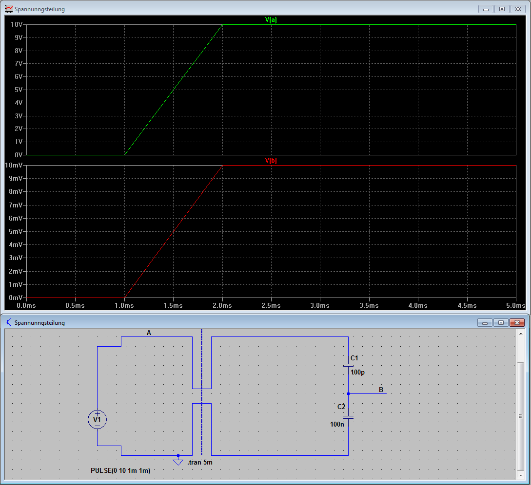

Es werden zwei Kondensatoren in Reihe geschaltet, einer mit 100 pF, einer mit 100 nF, es werden +10V DC angelegt.
Seid ihr auch der Meinung dass sich die Spannung so aufteilt dass sich am 100nF 10 mV ergeben, am 100pF 9.99V.
Stimmt jemand nicht zu?
Da kein Widerspruch kommt hier ein LT-Bild dazu.
Bild_Spannungsteiler.png [ 29.91 KiB | 4882-mal betrachtet ]
Die grüne Linie zeigt den Verlauf der Spannung die links generiert wird, die rote Linie die Spannung am 100nF.
Nach 1ms beginnt die Spannung linear zu steigen, die Spannung des Spannunungsteilers (C1 und C2) läuft proportional mit.
Muss ja auch so sein weil hier keinerlei Widerstände vorhanden sind.

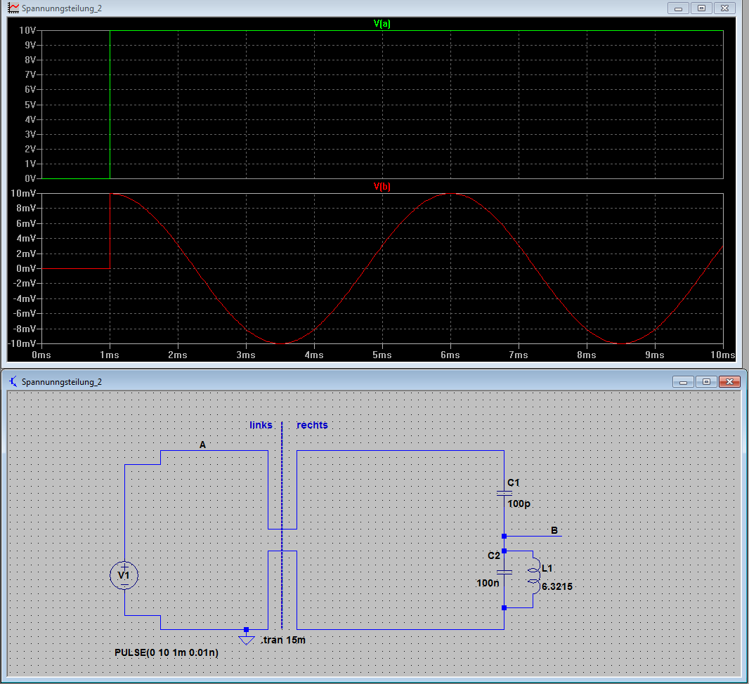

Nun wurde ein L dazu geschaltet und die Steilheit der Spannungsquelle erhöht.
Bild_Spannungsteiler_2.png [ 31.24 KiB | 4904-mal betrachtet ]
Der Kondensator mit 100nF wird wiederum auf eine Spannung von 10mV geladen.
Nun beginnt die "Ladung" des Kondensators in die Spule zu fliessen und es baut sich darin ..... auf.
Ein Schwingkreis wurde mit der Ladung, die in den Kondensator eingebracht wurde, in Gang gesetzt.
Da wir hier ja verlustlos sind wird dieses Pendeln zwischen C und L "ewig", mit einer Amplitude von +- 10V, andauern.
Der 100pF Kondensator bekommt nun keine schnellen Änderungen mehr zugeführt (er ist ja nun Teil des Resonanzkreises) und verhält sich deswegen hochohmig, sein X_c ist fast vernachlässigbar.
Irgendwelche Einwände oder Erklärungen dazu?

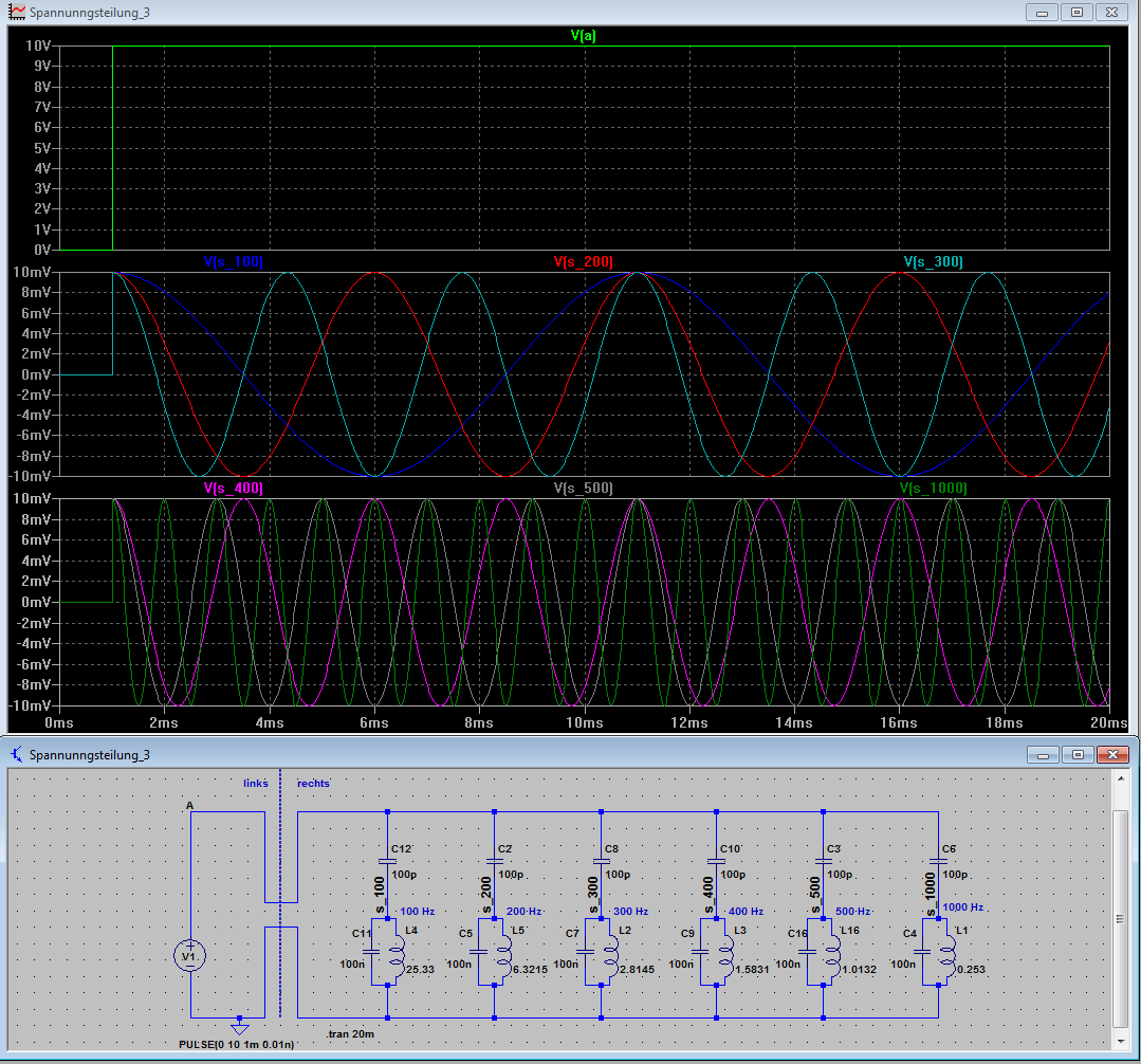

Nun ein Bild mit 6 Resonanzkreisen auf der rechten Seite.
Bild_Spannungsteiler_3.png [ 72.78 KiB | 4880-mal betrachtet ]
Alle sechs Kondensator mit 100nF werden auf eine Spannung von 10mV geladen.
Nun beginnen die "Ladungen" der Kondensatoren in die dazugehörenden Spulen zu fliessen und es bauen sich darin ..... auf.
Alle Schwingkreise wurden mit der "Ladung", die vorher in den zuständigen Kondensator eingebracht wurde, in Gang gesetzt.
Alle vorhandenen Resonanzkreise wurden durch die eine Flanke zum Anschwingen gebracht und führen nun ihre Schwingung, entsprechend der Resonanzfrequenz des jeweiligen Schwingkörpers, aus.
Alle schwingen mit der selben Amplitude.
Es spielt auch keinerlei Rolle welche Resonanzfrequenz die einzelnen Schwingkreis haben.
Gibt's da irgendwelche Einwände oder Erklärungen dazu?

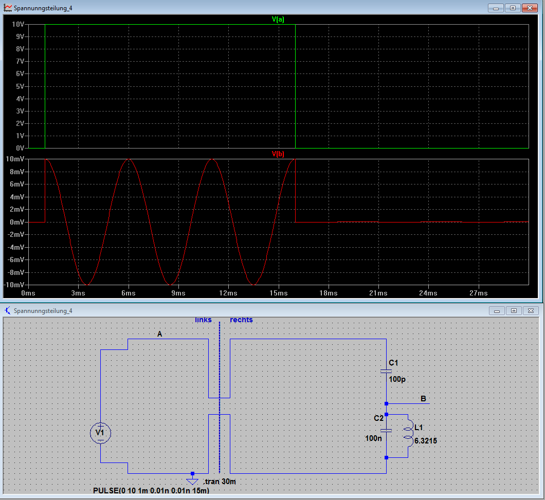

Hier eine Situation in der die fallende Flanke die sich aufgebaute Resonanzschwingung zum Erliegen bringt.
Bild_Spannungsteiler_4.png [ 34.28 KiB | 4119-mal betrachtet ]
Damit sich die Schwingamplitude weiter aufbaut ist konstruktives Einwirken von aussen notwendig, erfolgt dieses nicht bleibt (hier wegen Verlustlosigkeit) die Amplitude konstant, erfolgen weitere passende, also konstruktive Anregungen, baut sich die Schwingamplitude weiter auf.
Erfolgt destruktive Anregung bricht diese zusammen bzw. wird kleiner.
Es hängt also von der passenden Anregung von aussen ab ob sich eine Schwingung aufbauen kann oder nicht.

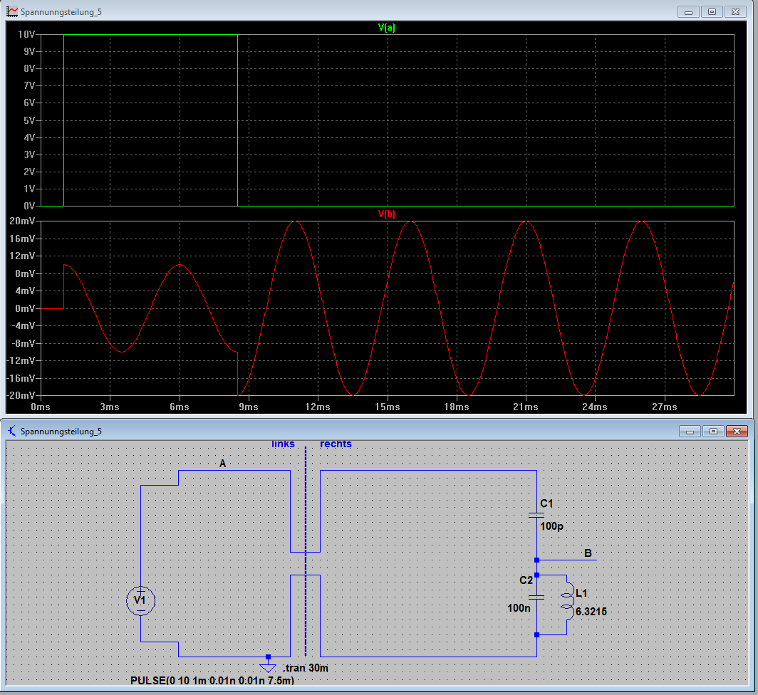

Bild_Spannungsteiler_5.png [ 36.5 KiB | 4091-mal betrachtet ]
Hier wird die Schwingamplitude des Resonanzkreises erhöht weil die negative Flanke passend zur Schwingung des LC-Kreises eintrifft.
Es erfolgt also konstruktive Anregung.
