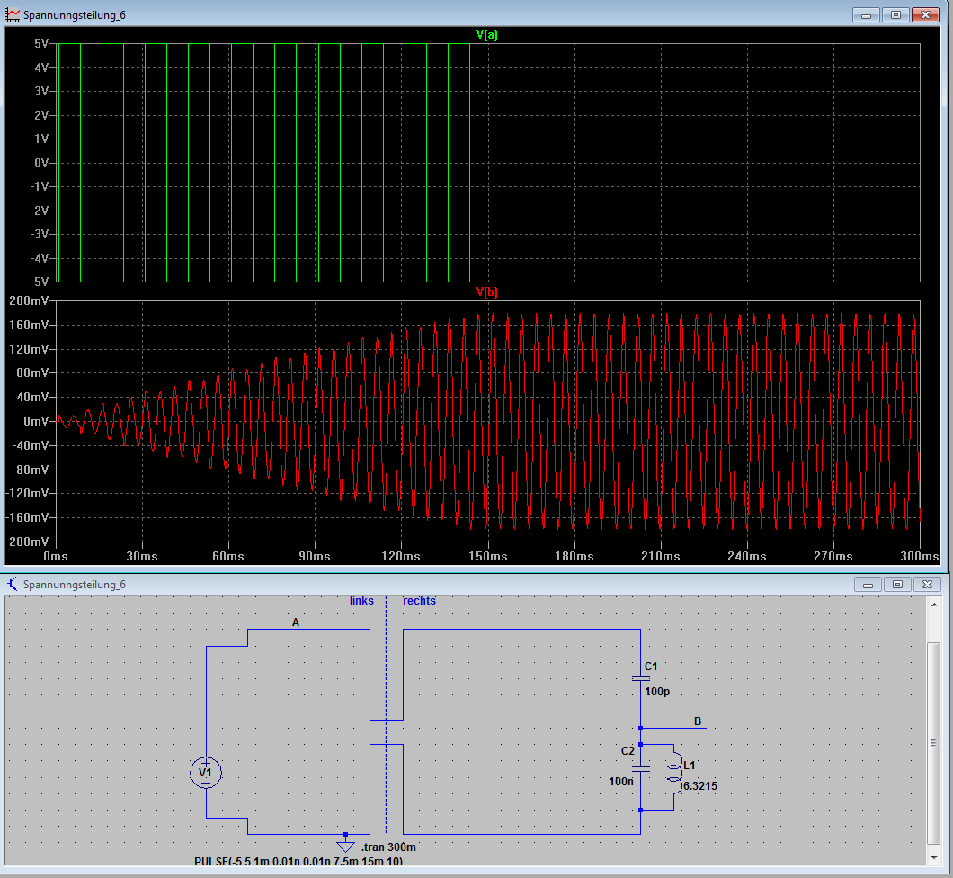

Bild_Spannungsteiler_6.png [ 54.6 KiB | 4662-mal betrachtet ]
Hier sind es 20 Flanken die zeitlich auf den Schwingkörper so einwirken dass sich pro Flanke konstruktive Anregung ergibt.
Die Schwingamplitude wird dadurch jedesmal erhöht.
Kommen keine Flanken mehr an verändert sich (hier) die Schwingamplitude nicht mehr.

Nun noch schnell den Flanken einen Signalstatus verpasst (Yukterez wartet schon darauf) damit da eine eindeutige und von allen leicht verständliche Zuordnung draus wird.
Die einzelnen Flanken haben einen Abstand von 7.5ms zueinander, das ergibt eine Widerholrate von 15ms.
Alle 15ms beginnt ein Schwingzyklus, hier bestehend aus zwei gegensätzlichen Flanken.
Dieser Schwingzyklus sei Rechtecksignal genannt, und hat eine Periodendauer von 15ms, somit eine Frequenz von 66.66... Hz.
(irgendwelche Einwände?)
