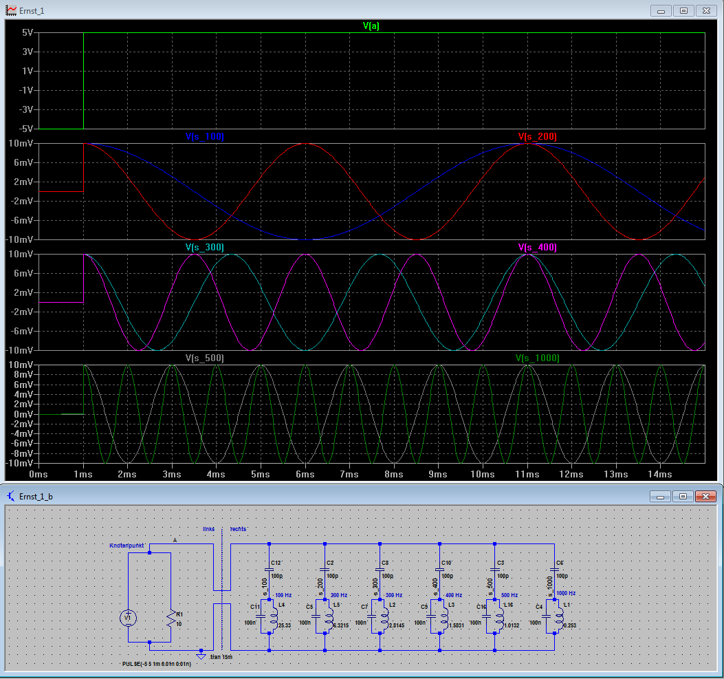

Da dürften doch alle geradzahligen Resonanzkreise nicht ihre Eigenresonanzschwingung aufbauen!!
Machen sie aber!
Wo denn? :mrgreen:
Na da doch.
Bild_Ernst_1_b.png [ 53.88 KiB | 4674-mal betrachtet ]
Nachdem Kondensatoren aufgeladen sind schwingen sie vor sich hin! :lol: :lol: :lol: :lol: :lol:
Wie/womit werden denn die Kondensatoren aufgeladen?
(warum stellst du deine eigene Aussage als lächerlich hin?)
Du bist lächerlich! Mit Strom, mit was denn sonst? :lol: :lol: :lol: :lol: :lol: :lol: :lol: :lol:
Aso, dachte mit dem Hammer :!: :?: :lol: :lol: :lol:
Echt! Mit Strom.
und wenn sie mit Strom aufgeladen sind was passiert dann?
Wieso laden sich die Kondensatoren überhaupt auf, der "Strom" fliesst doch über die Spulen direkt weg und diese schliessen den Kondensator kurz.
Du bist lächerlich, schreibst du, warum versiehst du dann deine eigenen Aussagen mit Lächerlichmacherln, und es werden immer mehr!
Also findest du deine eigenen Aussagen immer lächerlicher! (ich manchmal auch)

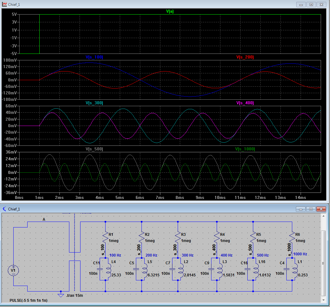

Übrigens, du sollst deine C2, C3, C6, C8, C10 und C12 durch Widerstände ersetzen. :mrgreen:
Welche hättest du denn gerne?
BeitragVerfasst: Do 5. Mai 2016, 19:12
Beiträge: 23264
Bild_Chief_1.png [ 47.69 KiB | 4804-mal betrachtet ]
Passts so?
