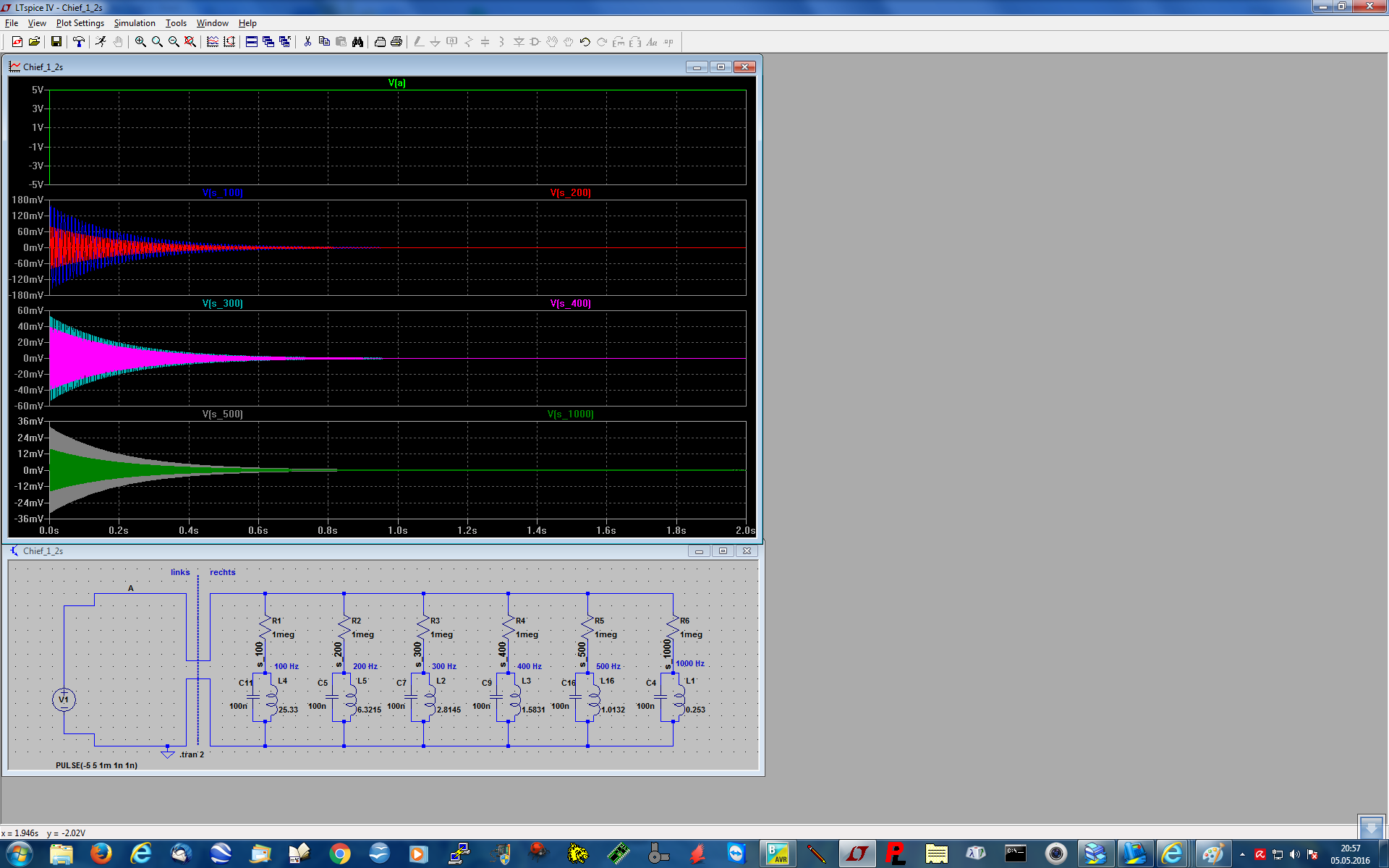

Machst du jetzt Stop Time = 2 s.
Bild_Chief_1_2s.png [ 212.5 KiB | 3981-mal betrachtet ]
BeitragVerfasst: Do 5. Mai 2016, 20:03
Beiträge: 23264
Gedämpfte Schwingungen.
So in etwa, belastete Schwingung wäre ev. besser, oder gleich: parr geschaltete Verbraucher_R.
Grund: die Widerstände wirken als Last.

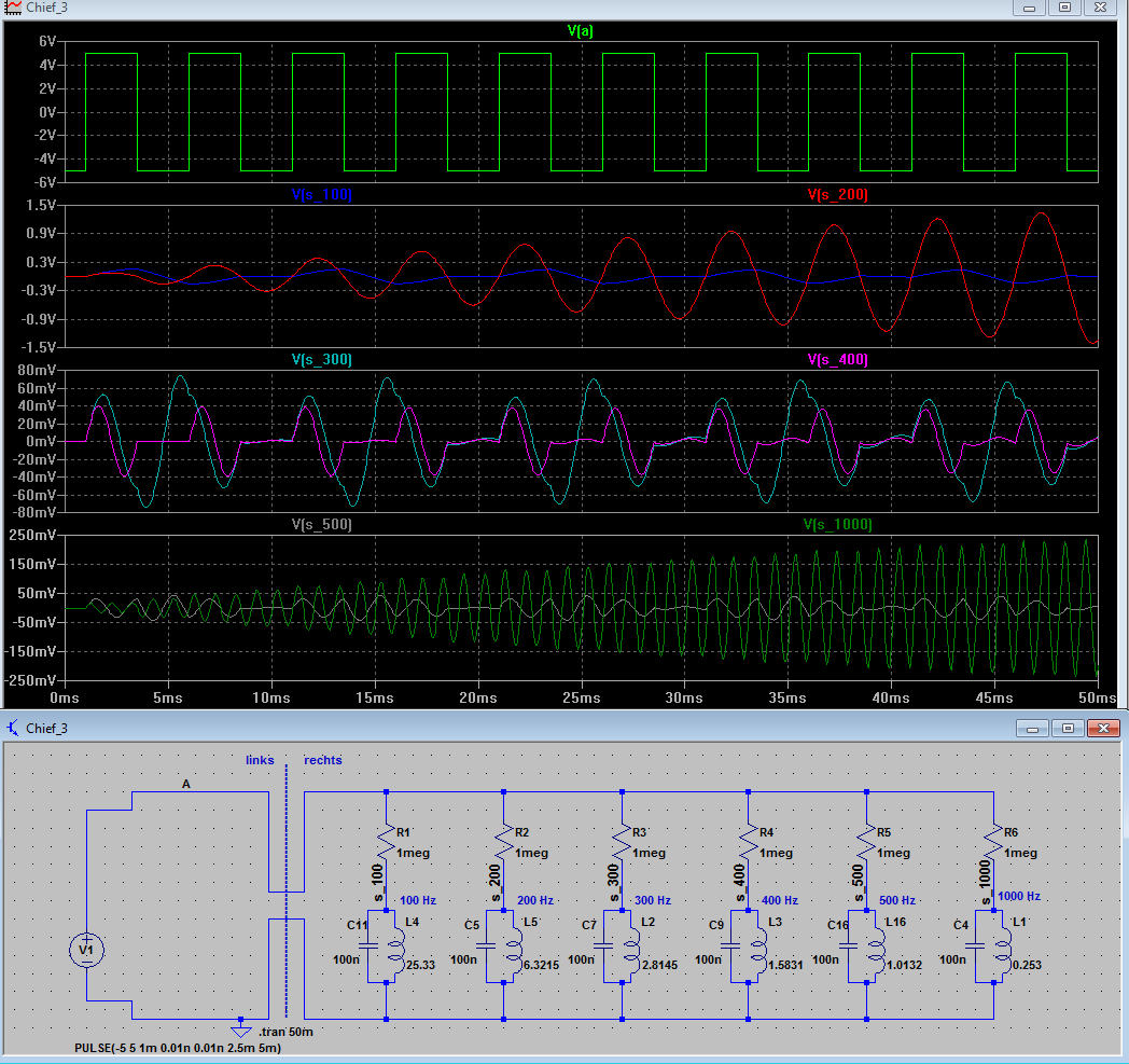

Machst du jetzt 100 Hz Rechteck mit ganz steilen Flanken.
Ich habe 200 Hz genommen.
Bild_Chief_3.png [ 56.07 KiB | 3965-mal betrachtet ]

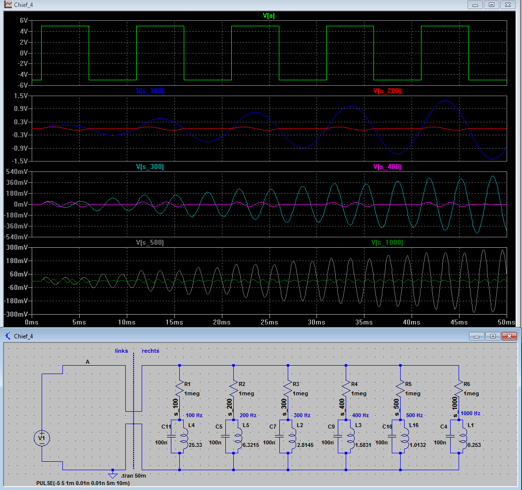

Deswegen hast du solche Resonanzen!
Hier mit 100 Hz
Bild_Chief_4.png [ 50.19 KiB | 4342-mal betrachtet ]
