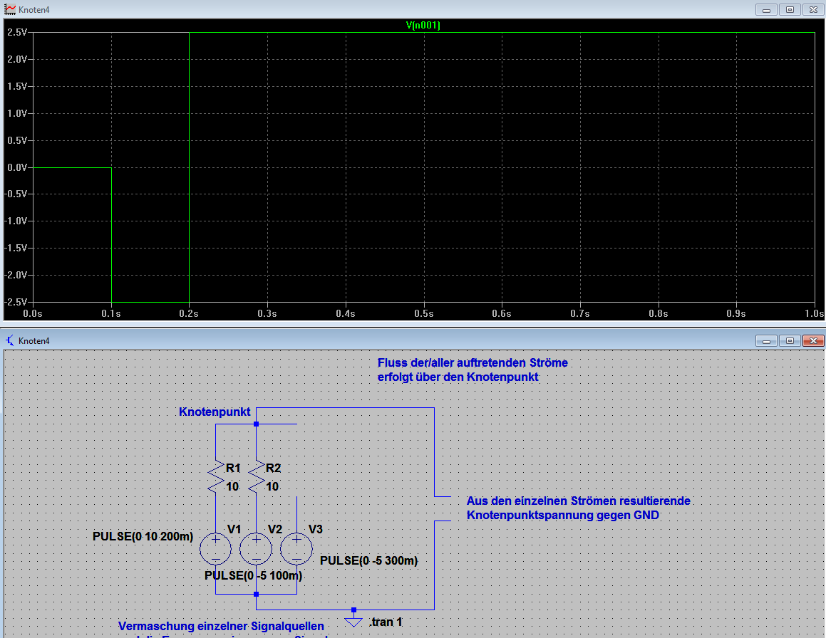

Du meinst was da als neues Spannungssignal rauskommt.
Sind alle Generatoren an hat dieses Signal eine Spannung von 0 V.
Welche Spannung es hat wenn einer nach dem anderem zugeschaltet wird zeigt der Plot.

Sieh mal:
Am unteren Knotenponkt werden alle Spannungen auf ein Potential gelegt, vergleichbar, als wenn man den Pluspol einer Batterie mit dem Minuspol von zwei Akkus kurzschließt
Hallo Spacerat, passiert da irgendwas?

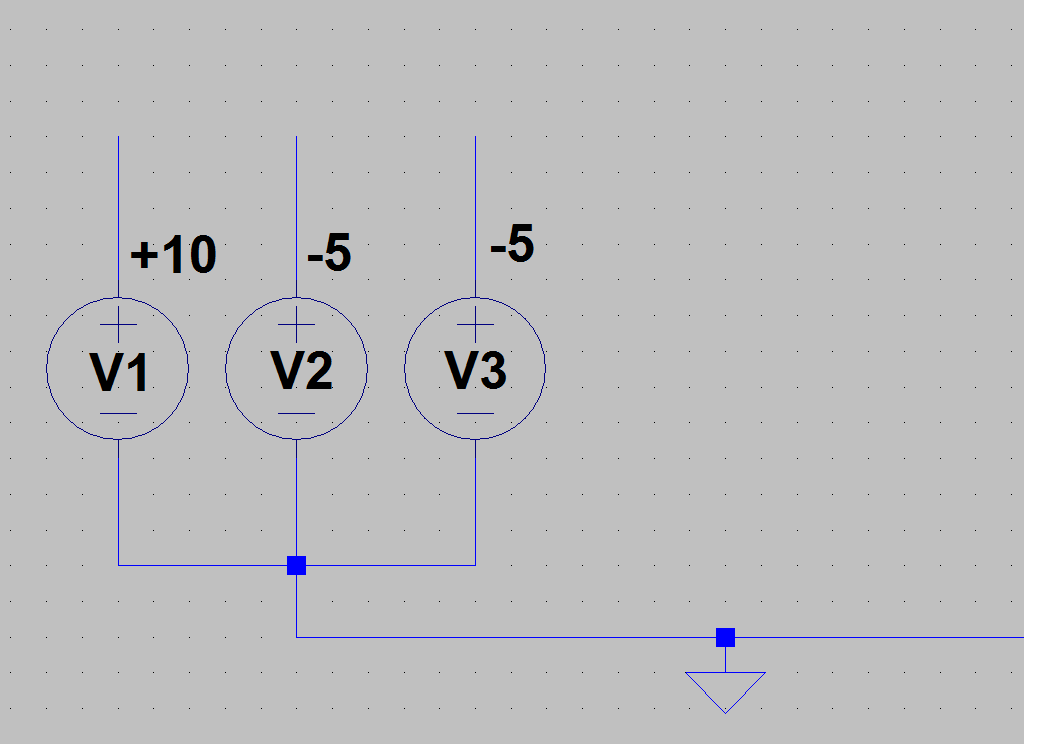

BeitragVerfasst: Fr 22. Apr 2016, 22:12
Beiträge: 23263
Nimm R3 weg, was passiert?
