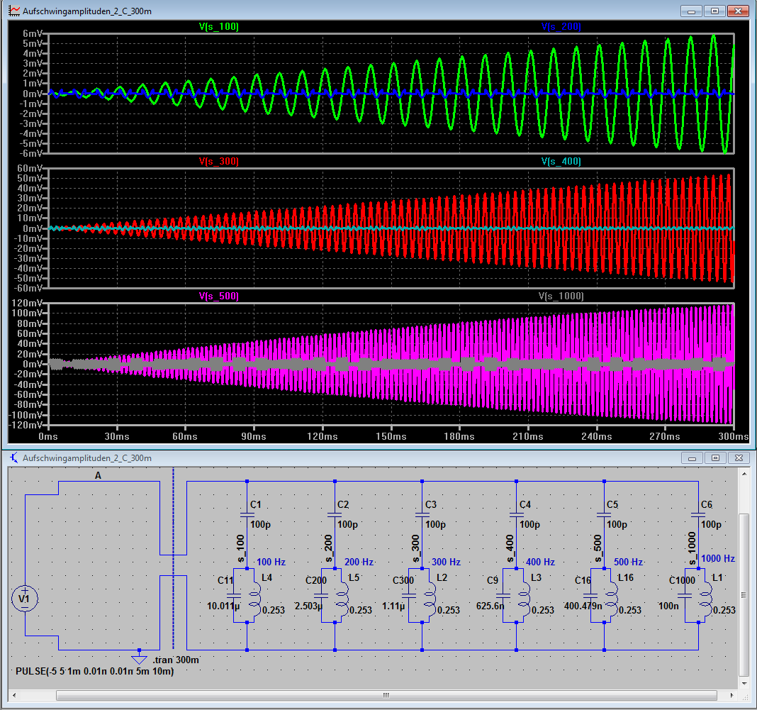

Die Amplitude der ersten Schwingung beträgt bei:
100Hz ca. 155mV
200Hz ca. 100mV
300Hz ca. 55mV
400Hz ca. 40mV
500Hz ca. 30mV
1kHz ca. 15mV
Zurückzuführen ist das auf das zeitlich verzögerte Eingreifen der jeweilgen Induktivität.
Es ist zu sehen dass alle Schwingungen im Nulldurchgang starten sobald die Flanke eintrifft, sich also die Ansteuerspannung am Koppelwiderstand ändert.
Damit eindeutig klar und sichtbar wird woher die unterschiedlichen Anschwingamplituden kommen ein weiteres Bild.
Anstatt unterschiedlicher Spulen wurde nun unterschiedliche Kondensatoren verwendet.
100Hz ca. 1.5mV
200Hz ca. 3mV
300Hz ca. 5.3mV
400Hz ca. 6.3mV
500Hz ca. 8mV
1kHz ca. 15mV
Zurückzuführen ist das auf das Verhalten des jeweiligen Kondensators.
Seine Kapazität beeinfluss den Spannungsaufbau durch den Ladewiderstand.
Hier nochmal die direkte Gegenüberstellung.
100Hz ca. 155mV zu 1.5mV
200Hz ca. 100mV zu 3mV
300Hz ca. 55mV zu 5.3mV
400Hz ca. 40mV zu 6.3mV
500Hz ca. 30mV zu 8 mV
1kHz ca. 15mV zu 15mV
Somit ist klar herausgearbeitet dass das Anschwingverhalten der einzelnen Resonanzkreise nur von ihren Eigenschaften bez. L und C, sowie der entsprechenden Kopplung zum Anregesignal abhängt.
Das Anregesignal selbst spielt dabei keine bestimmende Rolle (hier ein Rechteck mit guten Flanken, der Flankenabstand beträgt 5ms).

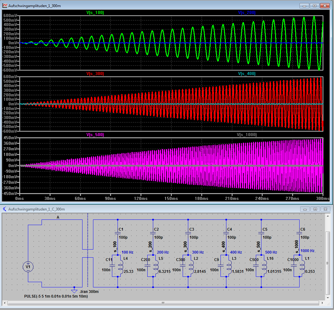

Hier wird das Aufschwingverhalten der Resonanzkreise bei gleichen Schwingkreiskondensatoren bzw. gleichen Schwingkreisinduktivitäten betrachtet.
Die Betrachtungszeit beträgt 300 ms.
Bild_Aufschwingamplituden_1_C_300m.png [ 91.49 KiB | 5628-mal betrachtet ]
Alle Schwingkreis_C haben 100nF, die Spulen wurden dazu passend gewählt
Innerhalb von 300ms ergeben sich diese Spannungswerte:
(alle Werte V_s)
100Hz ca. 5V
200Hz ca.
300Hz ca. 1.7V
400Hz ca.
500Hz ca. 800mV
1kHz ca.
Jetzt ein Plot bei dem die Induktivtäten der Schwingkreise gleich sind, die Kondensator sind passend gewählt.
Bild_Aufschwingamplituden_2__C300m.png [ 90.97 KiB | 5593-mal betrachtet ]

100Hz ca. 100mv
200Hz ca.
300Hz ca. 270mV
400Hz ca.
500Hz ca. 300mV
1kHz ca.
Gegenüberstellung:
100Hz ca. 5V zu 100mV
200Hz ca.
300Hz ca. 1.7V zu 270mV
400Hz ca.
500Hz ca. 800mV zu 300mV
1kHz ca.
Im nächsten Durchgang kommen die Werte wenn mit Koppel_C angesteuert wird.

Jetzt sind die Koppelwiderstände zum Anregesignal gegen Koppelkondensatoren getauscht.
Wie hoch die Amplitude des jeweilgen Schwingkreises sich aufschaukelt ist in dem Plots zu erkennen.
Auch hier wieder der Vergleich bei gleichen Schwingkreiskondensatoren zu gleichen Schwingkreiskapazitäten.
Bild_Aufschwingamplituden_1_C_300m.png [ 91.49 KiB | 5585-mal betrachtet ]
(alle Werte V_s)
100Hz ca. 600mv
200Hz ca.
300Hz ca. 600mV
400Hz ca.
500Hz ca. 450mV
1kHz ca.
Und nun der Plot mit gleichen Spuleninduktivitäten und dazu passenden Schwingkreiskondensatoren.
Bild_Aufschwingamplituden_2_C_300m.png [ 90.97 KiB | 5615-mal betrachtet ]
Die Werte:
100Hz ca. 6mV
200Hz ca.
300Hz ca. 55mV
400Hz ca.
500Hz ca. 120mV
1kHz ca.
Gegenübergestellt:
100Hz ca. 600mV zu 6mV
200Hz ca.
300Hz ca. 600mV zu 55mV
400Hz ca.
500Hz ca. 450mV zu 120mV
1kHz ca.
Die Untersuchung des Verhaltens der einzelnen Resonanzschwingkreise ergibt, so wie erwartet, dass es einzig und allein davon abhängt wie die einzelnen Schwingkreise aufgebaut sind und wie sie an das Steuersignal angeschlossen sind welche Schwingamplitude sich ergibt.
Eine indirekte Beeinflussung oder gar eine Bestimmung der Schwingfrequenz oder Schwingamplitude durch das Anregesignal findet nicht statt.
Die Behauptung dass sich das was sich "rechts" ergibt "links" schon drin ist ist ein Märchen und gehört aus allen Lehrbüchern usw. rausgestrichen und durch die realen Vorgänge ersetzt!
(eine Plotserie mit längerer Betrachtungsdauer befindet sich in Vorbereitung)
