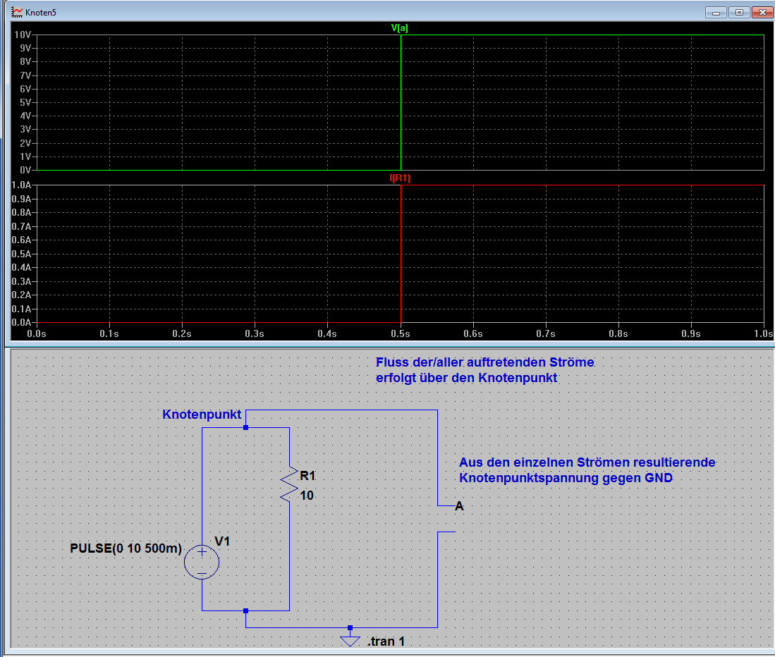

Bild_Knoten_5.png [ 35.45 KiB | 6584-mal betrachtet ]
Hier liefert der Generator nach 1/2 s eine Spannung von 10V.
Diese erzeugt am R eine Leistung von 10 Watt, die gesamte Leistung wird im R in Wärme gewandelt und abgestrahlt.
Die grüne Linie zeigt die Spannung am R, die rote den Strom durch den R.
Es liegt hier nur ein Quellsignal vor welches seinerseits ein Ausgangssignal erzeugt.

BeitragVerfasst: Sa 23. Apr 2016, 12:57
Beiträge: 23204
Es wird immer die komplette, in die Schaltung hineingesteckte, Leistung innerhalb der Schaltung verheizt, nach aussen geht Garnichts!
Irgendwelche Widersprüche und Einwände?
Zu diesem einen Satz nicht, denn das geht aus den Kirchhoffschen Regeln hervor.
Mir wäre es lieber wenn du dazu nicht Kirchhoff brauchen würdest sondern es selber "siehst".
Aber wie gesagt habe ich Einwände, was die Spannungen in den einzelnen Strängen angeht und die bleiben bestehen. Kannst dir das Ganze ja mal in Yenka (Crocodile Clips) ansehen.
Die solltest du in dir ausräumen, da bist du nämlich auf dem Holzweg, da gibt's keine Probleme.
Überlege dir mal was Spannung überhaupt bedeutet (eigentlich nur Differenz zwischen zwei Punkten)
Mit Spannungsquellen und anderen Kapazitäten (Kondensatoren) ist das alles nicht so einfach.
Sind denn Spannungsquellen immer Kondensatoren?
Kannst dir ja z.B. auch mal überlegen, was passiert, wenn du zwei gleichwertige Elektrolytkondensatoren in Reihe schaltest.
Das gleiche wie mit jedem anderem Kondensatortyp auch, die Kapazität ist halbiert (nach aussen hin).
Es ist wie immer, so wie beim schräg fallendem Regen oder bei Füllungsgrad eines Bechers, es kommt immer, wirklich Immer, auf den Bezug an gegen den eine Aussage gemacht wird.
Nimm als Bezug für deine Überlegungen zu den Spannungen der Generatoren den ich auch genommen habe, den gegen GND.
Alle Angaben der drei Spannungsquellen sind auf diesen Bezug bezogen.
Gen1 10V (gegen Masse)
Gen2 -5V (gegen Masse)
Gen3 -5V (gegen Masse)
Jetzt kannst du dir überlegen wie die Ströme fliessen, und dann machst du in Kirchhoff und dann stellt sich heraus dass am Knotenpunkt alle Ströme einen Wert von Null Amp. ergeben (egal ob du dann zwei oder drei Generatoren am Laufen hast), sich also alle auskompensieren, somit die Knotenpunktspannung Null Volt beträgt wenn alle Generatoren an sind, ungleich null wenns nur zwei sind.
Ich höre keine weiteren Widersprüche oder Einwände, somit kanns also weitergehen.
