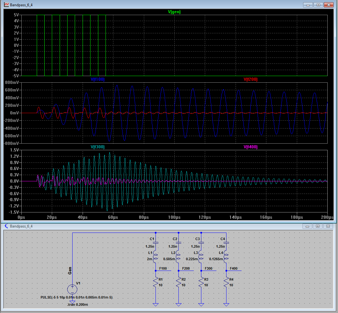

Oder meinst du immer noch dass auch 200 und 300 und 400 usw.. entstehen und aus dem Rechtecksignal ausgefiltert werden, also von diesem direkt stammen?
Ja
Bandpass_6_4.png [ 55.23 KiB | 6309-mal betrachtet ]
Alle Verlustwiderstände der Serienresonanzkreise sind gleich und betragen 10 Ohm.
Die Serienkreiskapazität beträgt bei allen 1.25 nF, die Spulen sind entsprechend der gewollten Frequenz gewählt.
Schau dir die Vorgänge bei Erscheinung der ersten Flanke an, das ist sehr wichtig.
(wenn du dir LT selber runterlädtst dann wird es für dich einfacher die Vorgänge die ablaufen zu sehen)

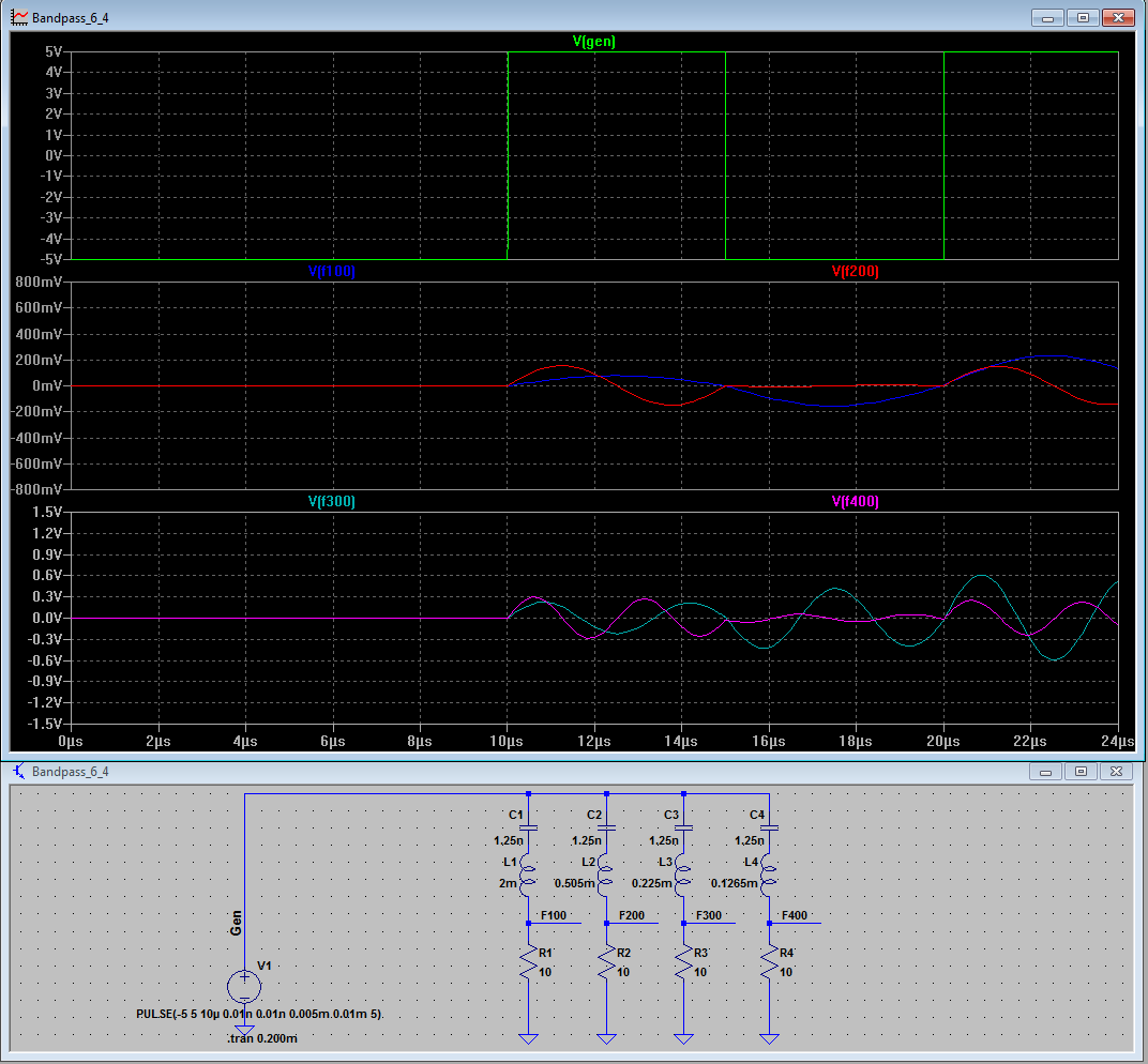

Hier der Auszug der Anschwingvorgänge.

JuRo hat geschrieben:
Es kann also nichts aus dem Rechtecksignal ausgelesen werden weil da nichts weiter als die beiden Flanken mit ihren dazugehörenden Spannungszuständen rauskommt.
Wenn ich dir jetzt, mit Hilfe der anderen Resonanzfrequenzen des "Filter" zeige dass da nur bestimmte Sinussignale entstehen, wie erklärst du das dann?
Quatsch doch nicht schon wieder solchen Unsinn :!: :lol: :lol: :lol: :lol: :lol: :lol:
Wo geht ein Sinussignal denn sonst hin wenn du ihn auf das Rechtecksignal "draufaddierst" :?: :lol: :lol: :lol:
Wohin denn :?: In deine Kondensatoren, in die Flanken, wohin soll sich das Ding denn verkrochen haben :?: :lol: :lol: :lol: :lol: :lol: :lol:
Du erwartest von mir dass ich dir eine Frage beantworte die aus deiner völlig verquerten Weltsicht stammt!
Wo geht den nein Sinussignal hin?
Wo geht denn ein Rechtecksignal hin?
Wo laufen sie denn, ja wo laufen sie denn.
Wenn du mir erklärst was ein Sinussignal oder ein Rechtecksignal für ein Ding ist und wie dieses Ding irgendwo hingehen kann dann schauma weiter.
Und dann auch noch wie das Ding Sinussignal in einen Kondensator reingehen kann.
Nistet es sich dann links oder rechts ein, ach jetzt weiss ich wo meine kaputten Kondensatoren herkommen, da hat sich ein Sinus quergelegt und einen Kurzschluss bewirkt.

Da ist gezeigt wie die Sinussignale durch Flankeneinwirkung entstehen.
Flankeneinwirkung :? :? :? :lol: :lol: :lol:
Was bist du nur einfältig.
Nicht die Flanke, sondern die gesamte Form des periodischen Signals bestimmt, welche Harmonischen im Signal enthalten sind.
Naja Ernst, was soll ich da noch sagen?
Du bezeichnest mich als einfältig, ich sehe dich nur noch als Gläubigen an der irgendwas auf sein Fähnchen malt und dieses dann schwenkt.
Warum weigerst du dich die realen Vorgänge überhaupt mal ein wenig zu betrachten!
Es sind keine Signale in einem Signal enthalten!!
Diese Hirngespinnste kannst du ruhig ablegen.

Also ich muss sagen, das mich das Ergebnis von Kurts Filtern verwirrt.
Schaut mir auch so aus, als würden die entsprechenden Serienschwingkreise nur durch die Einschaltflanken des Rechtecksignals zum schwingen angeregt und schwingen später dann fröhlich aus.
Was mich wundert ist, dass anfangs nach der fallenden Flanke das 200 Hz Signal praktisch auf Null zurückgeht, warum?
Jedenfalls ist das nix, was meine Meinung, dass das Rechtecksignal schon ursprünglich aus einer Summer verschiedener Sinussignale besteht, irgendwie unterstützt (was aber nichts an dieser Meinung ändert).
