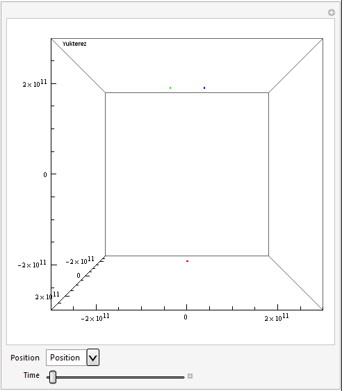

BeitragVerfasst: So 6. Jul 2014, 23:08
Wenn die Abstände nicht alle gleich sind, zum Beispiel bei einem gleichschenkeligen, nicht aber gleichseitigen Dreieck, dann verfehlen sich die Punktmassen und fangen an, einen ewigen Tanz umeinander zu führen:
Code:
M1  = mSol/40;   M2  = mSol/50;   M3  = 3 mSol;   M4  = 0;
P1x = -Au/3;     P2x = Au/3;      P3x = 0;        P4x = 0;
P1y = 1.7 Au;    P2y = 1.7 Au;    P3y = -1.7 Au;  P4y = Infinity;
glsch.gif [ 65.84 KiB | 5889-mal betrachtet ]
Plottend,

BeitragVerfasst: So 6. Jul 2014, 23:24
Vom Mond aber werden Hammer und Feder verschieden Stark beschleunigt und das immer, auch bei gleichen Abständen aller drei Körper zueinander.
Kannst du das auch simulieren? Wenn ja, wie sehen deine Formeln und Zahlen dafür aus? Wenn das bei dir so rauskommt könnte man mit deiner Rechnung die Zahlen für die Planeten eingeben und schaun ob sie die richtigen Orbits gibt; das wage ich dann nämlich zu bezweifeln!
Da stimmt etwas mit der Plotterei nicht.
Na wenn du das sagst muss es ja wohl stimmen. Der Code wurde ja auch nur mit dem Sonnensystem getestet und von Ed Pegg Jr und Konsorten reviewt, aber was heisst es schon wenn die sagen der ist korrekt, wenn du meinst er ist es nicht.

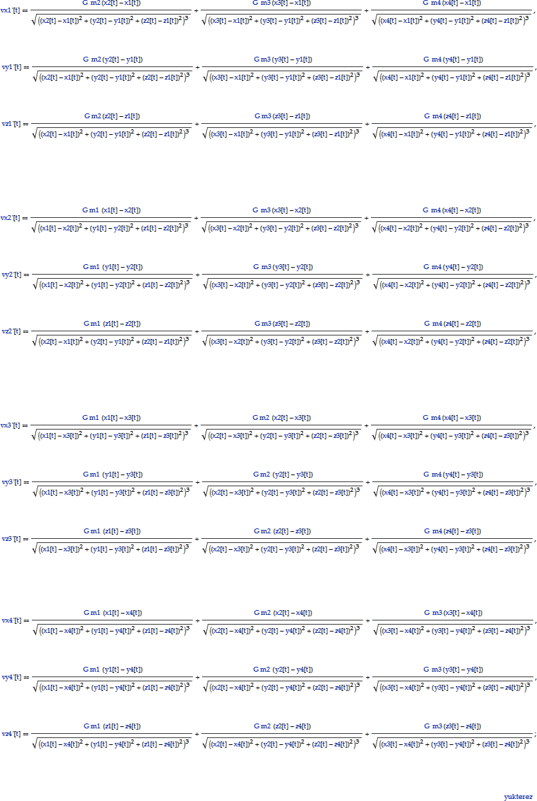

Zeige du mir mal drei Körper bei Newton und vergleich mal die Differentialgleichungen dort mit deinen.
Ich habe meine Differentialgleichungen nach Newton und Pythagoras geschrieben. Wenn du meinst, da ist ein Widerspruch zu Newton, dann sag mal an wo genau!
Für das Dreikörperproblem kannst du natürlich die letzte Spalte rechts (mit m4) und die letzten drei Zeilen ignorieren; willst du mehr Körper, fügst du im selben Stil hinten dran. Die Notation ist g_x1[t] = v_x1´[t], x1´[t] = v_x1[t] usw.

Das ist wahrscheinlich der Punkt. Du hast deine Differentialgleichungen geschrieben...
Naja wer denn sonst, Highway oder Chief vielleicht?
Wo berechnest du denn die jeweiligen Wirkmassen in jedem einzelnen Schritt?
Die Frage verstehe ich nicht.
Es ist doch wohl klar, dass der Hammer vom Mond und von der Feder angezogen wird
Der Hammer wird nur auf der x-Achse von der Feder angezogen, und auf beiden Achsen vom Mond. Diese Komponenten darf man getrennt betrachten (muss man sogar beim Programmieren)
Ferner zieht der Mond auch Hammer und Feder an, wobei der Hammer natürlich stärker angezogen wird.

dann wird die Feder auch vom Hammer und vom Mond und von der Feder angezogen
Ganz falsch. Die Feder wird nicht von der Feder angezogen. In welche Richtung sollte man sich denn auch selber ziehen? Vergiss diese idiotischen Highway & Chief Formeln, das hat nichts mit Newton zu tun!

Das ist aber genau der Teil, der in deiner Rechnung fehlt. Mit Wirkmasse maine ich die anteilig summierten Massen von Hammer und Feder, die auf den Mond, die von Mond und Hammer, die auf die Feder und die von Mond und Feder, die auf den Hammer wirken.
Ach nein, und was meinst du was auf viewtopic.php?p=75689#p75689 sonst zu sehen ist?
Für eine entsprechende Animation fehlt mir grad die Zeit
Und offensichtlich auch die Aufmerksamkeit!
Bezweifelnd, dass du die Formel überhaupt gelesen hast,
