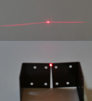

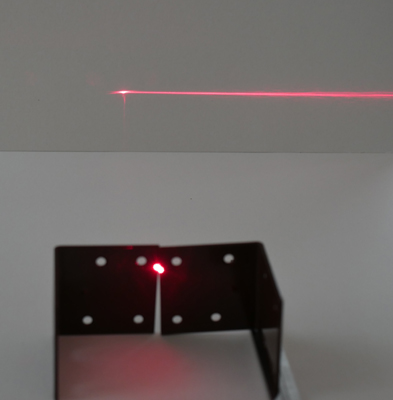

So, da bin ich wieder mit dem ursprünglichen Thema.
Ich habe nun die beiden Metallteile leicht schräg zueinander angeordnet.
Man sieht ganz eindeutig dass die Lichablenkung jeweils von der Kante des gegenüber liegenden Metallteils stammt. Es ist also eindeutig Lichtstreuung und nicht Beugung.
Stellt man das linke Metallteil hinter das rechte Metallteil so wird die Streuung des rechten Metallteils durch das linke Metallteil abgehalten, man sieht nur mehr die Streuung des linken Metallteils.
Es gibt keine Beugung des Licht an einem Spalt, es entsteht nur Streuung an den Kanten. Das kann beim Doppelspalt nicht anders sein.

rmw hat geschrieben:
Sehr schöne Bilder. Es handelt sich eindeutig um ein EM-WW. Das Licht wird über die Kanten (Streuung) durch das Medium zur Wand "abgestrahlt".
Danke für das Lichtexperiment!
Predictor

Predictor hat geschrieben:
Ja, sehr schöner Taschenspielertrick. Das Licht wird an den dicken, schräg stehenden Innenwänden reflektiert. Mit dem Einzel- und Doppelspaltexperiment hast das fast nichts mehr zu tun. Das Interferenzmuster der ersten Bilder wird hier absichtlich verhindert um um dem geigten Leser etwas vorzugaukeln.
Der Spalt sollte nicht mit dickwandigen Metallteilen realisiert werden, die obendrein auch noch schräg stehen, sondern mit möglichst dünnen, rasiermesserscharfen Teilen, die genau senkrecht zum Lichtstrahl stehen. Dann zeigt sich auch das Interferenzmuster, das die Wellennatur des Lichts beweist.
