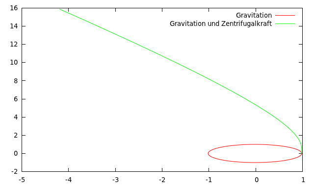

BeitragVerfasst: Fr 18. Sep 2015, 19:37
viewtopic.php?f=7&t=416
Ich habe das ganze ja schoneinmal durchgerechnet. Wenn die Trajektorie der Erde um die Sonne in einem äußeren IS nur mit der Graviation (der Zentripetalkraft) berechnet, dann ergibt sich eine geschlossene, fast kreisförmige Bahn. Wenn man allerdings die Zentrifugalkraft hinzufügt, dann fliegt die Erde aus ihrer Bahn.
Wie kann das sein, es sollte doch genau umgekehrt sein?
