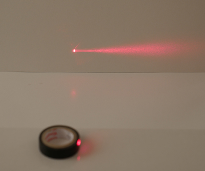

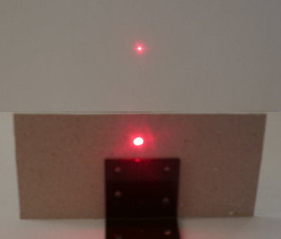

Beitragvon rmw » Mo 5. Jan 2026, 12:42
Rudi Knoth hat geschrieben:Ein Vorschlag zu einem Experiment, das die von dir genanten Reflektionen ausschliesst. Man nehme eine Glasplatte und beschichte sie mit einem dunklen Lack. Dann ziehe man mi einem Messer oder eine Rasierklinge einen Strich durch den Lack, sodaß man einen dünnen Spalt erhält. Und dann mache man den versuch in der Weise, daß der Laserpointer auf diesen Süalt zeigt. Wenn dann das Interferenzmuster sich zeigt, dann ist wohl der Wellenansatz richtig. Denn da der lack dunkel ist, kann man Reflektionen ausschliessen. Ebenso solche gar zwischen den Kanten.
Nun, ich habe mir überlegt es etwas einfacher zu machen und eine Klasichtfolie und schwarzes Isolierband zu verwenden.
Nur, schwarzes Isolierband spiegelt das Licht des Laserpointers ganz prächtig (Bild), das wird bei schwarzen Lack nicht anders sein.
Schwarze Gegenstände bzw. schwarzer Lack heißt ja nicht dass tatsächlich alles Licht absorbiert wird, denn dann könnten wir schwarze Gegenstände überhaupt nicht sehen.
Eine Klarsichtfolie spiegelt das Licht etwas und das tut Glas auch. Mit schwaren Isolierband und Folie, bzw. mit Lack und Glas läßt sich also nicht wirklich etwas nachweisen.
Was sich aber zeigt ist dass das Streifchenmuster umso weniger wird umso rauer die Kanten sind, bzw. umso weniger sie spiegeln.
Wenn man gerade geschnittenen Karton verwendet dann entsteht kein Streifchenmuster mehr (Bild).
Die Lichtablenkung an einem Spalt mag zwar nicht vom Material und von der Dicke des Materials abhängen, wohl aber von der Oberflächenbeschaffenheit und der Form der Kanten.
Mit einer Wellenbeugung an den Kanten ist das nicht zu erklären, mit einer Reflektion an diesen Kanten und zurück Reflektion an den Gegenkanten ist es aber ganz gut erklärbar.
Es gibt keine Beugung von Licht in einem Spalt, es ist ganz einfach eine Wechselwirkung mit den Kanten. Möglicherweise wirken sich auch noch andere Effekte aus, es ist ja nicht undenkbar dass sich Wärmestrahlen auf das Licht auswirken.

Beitragvon Rudi Knoth » Mo 5. Jan 2026, 12:54
rmw hat geschrieben:
https://www.markweger.at/licht_teilchen.html
Nun deine Experimente beeisen nichts. Gerade raue Kanten widersprechen der Anordnung des Experiments. Warum konnte denn Herr Lewin dieses in seinem Video gut vorführen? So kommen wir nicht weiter.
