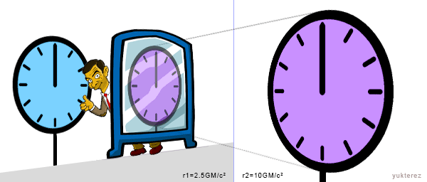

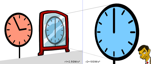

D. h. Der oben befindliche Oszillator schwingt dort mit f und wird unten ebenfalls mit f gesehen.
Das klingt schon sehr danach als würde man den oben befindlichen Oszillator sowohl von oben als auch von unten mit der selben Frequenz sehen, was natürlich falsch ist. Sowohl oben als auch unten würde man ihn nur dann mit der selben Frequenz sehen (Sehen ist in diesem stationären Fall gleichbedeutend mit Messen) wenn man ihn immer dort hinbringt wo man ihn gerade betrachtet. Wenn er aber immer oben verbleibt sieht ihn der untere Beobachter blauer als der obere (also schneller tickend).
Richtig wäre: der oben befindliche Oszillator (oder Laser, Lampe, Uhr, was auch immer) schwingt mit f und sein Licht wird vom oberen Beobachter sowohl wenn es aus dem Laser kommt als auch wenn es am unteren Spiegel ankommt mit der selben Farbe bzw. Frequenz gesehen bzw. gemessen, also sieht ihn der obere Beobachter im unteren Spiegel genau so schnell ticken wie er ihn in natura neben sich ticken sieht. Den oberen Beobachter auf den sich die Aussage beschränkt muss man hier unbedingt dazuerwähnen.
Wenn der obere Beobachter nun zwei baugleiche Uhren hat die nebeneinander stehend gleich schnell ticken und er eine davon nach unten neben den Spiegel bringen lässt wird er das Spiegelbild seiner eigenen Uhr genauso schnell ticken sehen wie seine eigene Uhr neben ihm tickt, während er die echte Uhr die er neben dem Spiegel ticken sieht langsamer ticken sehen wird als seine eigene bzw. das Spiegelbild derselben. Wenn er jetzt wissen will um wie viel die Zeit dort unten langsamer geht als seine eigene braucht er nur die Ticks die die echte Uhr neben dem Spiegel im Vergleich zur gespiegelten Uhr macht zählen, dann wird er das Verhältnis √(1-rs/r1)/√(1-rs/r2) finden.
observer.at.r2=10.gif [ 295.98 KiB | 28742-mal betrachtet ]
observer.at.r1=2,5.gif [ 289.2 KiB | 28737-mal betrachtet ]
Mit einem Doppelbild mehr als mit 1000 Worten sagend,

Damit es nicht stundenlang dauert bis der kleine Zeiger eine ganze Umdrehung macht und damit einen nahtlosen Loop vollendet habe ich die Dauer der Animation im Zeitraffer auf 8.58sek reduziert. In dieser Zeit die für den Beobachter vor dem Bildschirm vergeht vergehen auf der rotverschobenen Uhr 12h, auf der lokalen blauen 24h und auf der violettverschobenen 48h (der Beobachter im Bild sieht natürlich dass eine Stunde auf der blauen Uhr auch eine SI-Stunde lang dauert). Preisfrage: von welcher Koordinate aus hätte man das obere, und von welcher aus das untere Video filmen müssen um (abgesehen von den sowieso nicht exakt maßstabsgetreuen Farben die dann schon in den unsichtbaren Röntgenbereich verschoben wären) das selbe Ergebnis ganz ohne Zeitraffer zu erhalten?
Die Formeln dazu alle auf dieser Seite stehen habend,
