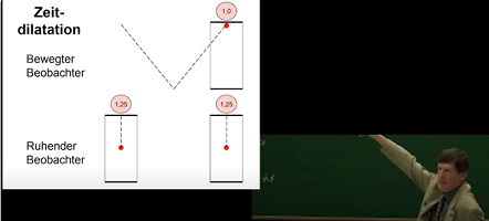

So, Holle macht hier ja immer den Lauten, schauen wir mal, wie viel oder wenig echte Substanz gegeben ist, was da gekonnt wird:
Frau Holle » Fr 27. Okt 2023, 18:32 hat geschrieben:
Denn jeder, der Augen im Kopf hat sieht sofort, dass sie wahr ist:
Ach und die Logik mit dem Ruhesystem dieser drei Uhren durchschaust du ja seit Monaten auch nicht.
So, so, ich durchschaue es also nicht, wer so was behauptet, sollte es selber doch dann voll verstanden haben, und da Holle eh immer behauptet, die SRT so voll durchblickt zu haben, schauen wir mal wie viel davon nur Geschwafel ist.
Diese Grafik ist analog zu der von Holle gezeigten, ich habe die von Wikipedia eben nur etwas gepimpt:
Und nun mal die Grafik von Holle aus dem Video genommen und ein wenig erweitert:
Ja die Grafik selber ist schlecht, ... hab nur das Bild von Holle als Grundlage genommen, werde mir aber das noch mal aus dem Video ziehen, hatte daran gar nicht gedacht vorhin, werde es dann tauschen.
Also ich bin sicher, Rudi und Julian können alle Ereignisse aus dem Bild von Holle berechnen, so wie auf dem Bild von Wikipedia, alle konkreten Ereignisse, und das dann auch in S und S' darstellen. Extra für Holle hab ich die Grafik vom Professor soweit mal erweitert, dass der Weg vorgegeben ist, die Grafik vom Professor zeigt also nur die untere linke Darstellung von dem Bild das ich darüber zeige.
Man kann das alles recht einfach berechnen und in S und S' zeigen, mit einem Minkowski-Diagramm, hatte ich eh schon überlegt, weil auch Kurt immer jammert, er würde das mit den Lichtuhren nicht gezeigt bekommen. So eine Darstellung hab ich noch nicht gefunden, das mit den Lichtsignalen wäre sicher interessant anzusehen, aus beiden Systemen.
Aber zurück zu Holle, ich prophezeie mal, Holle wird hier kein weiteres Ereignis vorrechnen können und auch nichts darstellen. Ich nehme mir etwas Zeit und werde dann das zeigen, was Holle nicht zeigen kann.

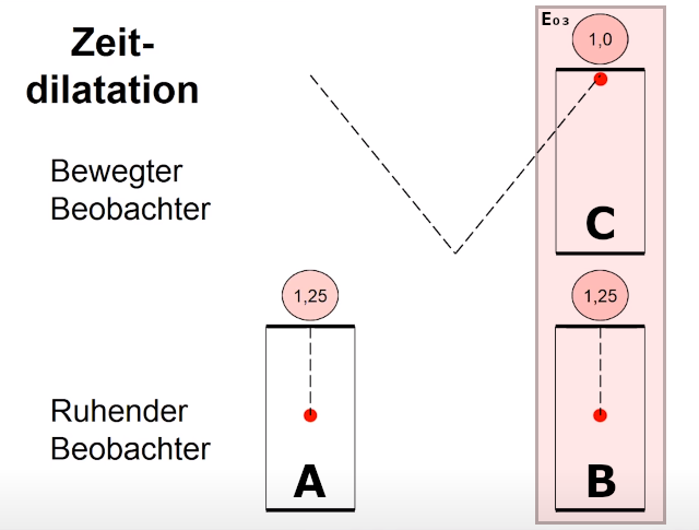

So, sehr schön, ich habe eben mal die Grafik neu erstellt:
Ja, vermutlich wieder zu groß ...
So sollte es gehen. Ich habe mal vorbereitet, das Ereignis E₀₃ schon eingezeichnet, da gibt es natürlich noch einiges zu ergänzen, wir können das ohne Probleme, aber was kann Holle, außer große Töne spucken?
Die Grafik wird natürlich noch mal ganz neu aufgebaut, die Ereignisse berechnet, dass Holle hier scheitert ist eh klar, ich wollte das aber eh noch mal darstellen und hier passt die Geschwindigkeit recht gut. Die rechte Seite ist nur symbolisch, da muss die Szene natürlich aus S' gezeigt werden.

So, bevor ich den "Beitrag" von Holle lese, der ganz sicher nichts substanzielles enthalten wird, habe ich mal eben etwas über die Grafik und die Szene nachgedacht. Wie schon geschrieben, werde ich diese eh noch einmal ganz neu erstellen, mit richtigen Abständen, Raster, Grid, Achsen, und dann in ein Minkowski-Diagramm aus beiden Systemen zeigen. Aber so etwas dauert natürlich etwas, vorab werde ich aber alle Ereignisse vorrechnen und/oder auf jeden Fall alle Koordinatenwerte für diese zeigen.
Zurück zur Szene, was der Professor zeigt, ist zu optimieren, und zwar zeigt er für die Uhr A und C zwei Ereignisse die zwar gleichzeitig sind aber nicht gleichortig.
Darum habe ich mal die Uhr C gedreht, wir haben somit genau 1 Ereignis mit den Koordinatenwerten x, t, x', t' = 0 auch wenn ich jetzt erstmal noch zwei rote Kügelchen für die Signale zeige.
Ich habe eben auch noch das Ereignis E₀₀ eingezeichnet, als nächstes könnte man ja mal E₀₄ und E₀₁ berechnen:
Werde ich dann mal zeigen, Holle wird es ganz sicher nicht vorrechnen können.

Frau Holle hat geschrieben:
Holle, Deine "Vergleiche" von zwei Uhren sind mathematisch nur ein Punkt in der Raumzeit mit Koordinatenwerten in zwei Systemen ...
Unsinn. Es ist die Beschreibung einer physikalischen Tatsache, eine Grundaussage der SRT über die Wirklichkeit. Deine Punkte kannst du dir sonst wo hin stecken.
Nein Holle, wenn Du zwei Uhren vergleichst, dann an einem Ort.
Das ist ganz konkret ohne wenn und aber einfach nur ein Ereignis, eines, und somit ein Punkt in der Raumzeit:
E₀₃ (B/C) [x₀₃ = ± 0,75 Ls; t₀₃ = + 1,25 s | x'₀₃ = ± 0,00 Lj; t'₀₃ = + 1,00 s] ➞ Treffen B/C
Wie lange willst dir denn noch einen Wolf rechnen und zeichnen zu den trivialsten Beispielen? Das rechne ich im Kopf. Steht ja alles da, was man wissen muss. Abstand 1,25 Ls, Gamma = 1,25 : 1 = 5/4 ⇒ v = 0,6 c. Deine anderen Ereignisse bekommt man auch ganz leicht, obwohl sie nach wie vor ganz irrelevant sind für die Szene. 8-)
Du verstehst es eben nicht, Du kannst auch nicht die Szene aus S' den Ruhesystem der Uhr C zeigen, darstellen, berechnen, und die entsprechenden Ereignisse. Wir wissen ja nun schon lange, für Dich geht die Uhr dilatiert, die im Vergleich weniger anzeigt. Für Dich können ja auch im System ruhende Uhren dilatiert gehen und bewegte nicht, für Dich altert der reisende Zwilling schon auf dem Hinweg, ist aber nach der Rückkehr oh Wunder genauso alt wie sein Bruder der nicht gereist ist, aber der sieht dennoch einfach älter aus. Dazu hast Du die relativen Einheiten erfunden, kannst aber nicht eine Anwendung oder Einsatz dieser zeigen.
Und das mit den Lichtuhren hat einen neuen Aspekt, denn wir können das Treffen beider Uhren C und B als ein Ereignis in der Raumzeit beschreiben, so wie der Professor es ja auch macht, aber das trifft nicht auf die Lichtsignale selber zu, dreht man die Uhr C um, dann kann man für E₀₀ ein Ereignis nehmen, aber bei E₀₃ haben wir die beiden Lichtsignale der Uhren C und B nicht gleichzeitig an einem Ort. Wird keine große Rolle spielen, aber ist wie es ist.
Und dein Zitierwahn hilft dir auch nicht aus der Patsche. Du kapierst es seit Monaten einfach nicht. :P
Das ist kein Wahn Holle, das belegt einfach wo Deine Aussagen im Widerspruch zum Relativitätsprinzip stehen, und da Du sachlich einfach nicht entgegensetzten kannst, versuchst Du das einfach so zu diskreditieren. Du gehst nicht auf die Argumente ein, kannst Du auch nicht, denn die belegen ohne jeden Zweifel, dass Deine Aussagen immer wieder im Widerspruch zum Relativitätsprinzip stehen.
Warum auch immer Du das nicht zugeben willst, dabei ist es so offenkundig, dass sogar Kurt das augenblicklich erkannt hat und sich wie ein Honigkuchenpferdchen gefreut, endlich mal einer der behauptet er hat die SRT verstanden und steht auch hinter dieser, der so deutlich dem Relativitätsprinzip widerspricht. Natürlich hast Du Kurt recht verwirrt, so im Nachhinein, denn Du kannst ja eben nicht mal das erkennen.
Nachtrag:
Neben Deinen relativen Einheiten behautest Du ja nun auch noch, Länge wäre was absolutes und Philosophisches, es gäbe eben die wahre wirkliche Länge und dann Messergebenisse, die aber eben nicht wirklich die Länge sind. Du schnallst nicht die Aussage der SRT, dass eben auch die Länge eines Objektes nun relativ und vom Bezugssystem abhängig ist. Auch der Punkt ist ja noch neben so vielen anderen noch offen.
