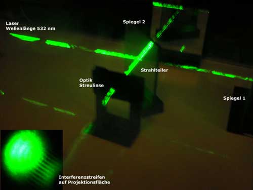

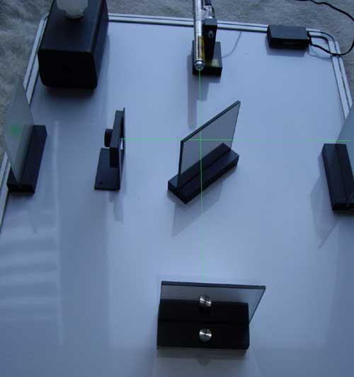

Sagst Du. Und ich sage das Gegenteil. Irgendwie habe ich das Gefühl, Du versuchst es so darzustellen, als hätte ich vom MM-Versuch keine Ahnung. Aber ganz so ahnungslos bin ich nicht. Immerhin habe ich das Experiment auch selbst durchgeführt.
Hier mein Instrumentarium:
Dabei habe ich übrigens festgestellt, dass die Kompensationsplatte völlig unnötig ist. Es gibt mit oder ohne das erwartete "Nullergebnis". Die eventuelle winzige Phasenverschiebung geht in der Strahlbreite völlig unter!
Kugelwellen gibt es erst nach Aufweitung durch die Optik. Sie enthalten dann die Interferenz, die sich aus der Lage ergibt, in welcher die Strahlen bis zur Optik zusammen laufen. Und da sind sie ab Umlenker eben etwas zueinander verschoben. Die konstruktive Interferenz kommt aus dem Bereich, wo die Wellenfronten am geringsten zueinander verdreht sind. Und das ist nicht der Punkt, den man theoretisch erwartet. Ergo das Ergebnis einer falschen Messung mit keinem oder zu geringem Ausmaß.
