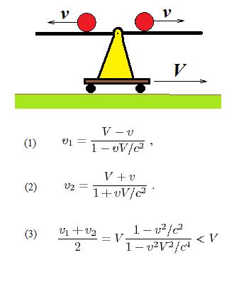

Hier ein weiteres Paradoxon als Gelegenheit zur Beschäftigung mit der SRT. Es führt die relativistische Geschwindigkeitsaddition ad absurdum, solange es nicht widerlegt werden kann.
Auf einem wie im Bild dargestellten Waagebalken sollen zwei Stahlkugeln von der Mitte aus mit gleicher Geschwindigkeit symmetrisch in Richtung der Balkenenden rollen. Die Kugeln sind gleich schwer und der Balken bleibt daher im Gleichgewicht bis beide Kugeln gleichzeitig die Enden erreichen und gleichzeitig herunter fallen. Der Balken bleibt daher immer im Gleichgewicht. Die Drehachse des Balkens soll soviel Widerstand innehaben, dass geringfügige Gewichtsveränderungen der Kugeln das Gleichgewicht noch nicht stören. Im Bezugssystem des Waagebalken bleibt das Gleichgewicht erhalten, bis beide Kugeln fallen und auch danach. Bewegt sich diese Balkenwaage gegenüber einem ruhenden Beobachter, oder bewegt sich auch nur ein Beobachter relativ zu dieser Anordnung, ergeben sich für ihn nach der rel. Geschwindigkeitsaddition andere Geschwindigkeitsverhältnisse:
waage.jpg [ 14.59 KiB | 6059-mal betrachtet ]
Die Geschwindigkeiten der Kugeln ergeben sich für den Außenbeobachter nun mit (1) und (2). Wenn man das ausrechnet, wird man feststellen, dass die Auseinanderbewegung der Kugeln auch für den Außenbeobachter symmetrisch bleibt und sich daher auch eine Geschwindigkeit des Ausgangspunktes der Kugelbewegungen ergibt, die sich ebenfalls relativistisch errechnet nach (3) und kleiner ist als die Relativgeschwindigkeit, welche die gesamte Anordnung gegenüber dem Außenbeobachter hat. D.h. die symmetrische AUseinanderbewegung der Kugeln verschiebt sich gegenüber dem bewegten Waagebalken, und die der Gesamtbewegung entgegen bewegte Kugel wird das Ende daher früher ereichen als die andere Kugel, vorher herunter fallen und der Balken verliert das Gleichgewicht und kippt!
Im Bezugssystem des Balkens ist das aber nicht gegeben. Es gibt also einen Widerspruch, der einer Lösung bedarf.
Mit der Lorentztransformation kommt man auch gleich zu diesem Widerspruch, weil sich mit dieser ergibt, dass die Kugeln, die im Balken BS die Enden gleichzeitig erreichen, dies im BS Außenbeobachter nicht tun (Relativität der Gleichzeitigkeit).
Die Frage ist nun, erreichen die Kugeln die Balkenenden gleichzeitig oder nicht? Die relativistische Geschwindigkeitsaddition verunmöglicht eine identische Beschreibung des Vorgangs aus beiden Bezugssystemen.
Das Argument, hier spiele die Gravitation ja mit - und die SRT sei daher nicht zuständig, greift hier nicht, denn bei allen Experimenten, die angeblich die SRT so glänzend bestätigen und auf der Erdoberfläche durchgeführt werden, ist auch die Gravitation vorhanden - und hier wird damit argumentiert, dass schwache Gravitationsfelder der Definition eines Inertialsystems nicht entgegen stehen.
Ich freue mich schon auf die elegante Lösung dieses Paradoxons mit der SRT ;)
Ich wundere mich, daß Du immer wieder solche Mätzchen bringst. Darüber freuen sich letztlich nur die Vertreter der SRT. Denn bezüglich solcher Dinge ist die SRT selbstverständlich sattelfest.
Was Du da machst, ist prinzipiell bei allen solchen "Widerlegungen" immer dasselbe. Du unterstellst der SRT für eine bestimmte Konfiguration eine Aussage, welche sie nicht trifft bzw. die sie nicht vollständig trifft.
Im vorliegenden Fall unterschlägst Du die LK und viel schlimmer noch die RDG:
Es ist wie gesagt nicht der Mühe Wert, das komplett durchzurechnen. Es macht nur Arbeit und die SRT Kompatibilität des Ergebnis steht im Vorherein fest.
Zudem spielt Gravitation in Betrachtungen der SRT solange keine Rolle, wie sie keinen qualitativen Einfluß ausübt. Das ist in Deinem Beispiel nicht der Fall.

Und wie muss man dies jetzt wieder verstehen? Wenn die Kugeln masselos wären, dann funktioniert die SRT wieder in dem Beispiel?
Wenn alles kräftefrei ist, kann der Balken nicht kippen.
Dazu muß man kein Relativist sein. ;)
Solche Kraft-Einflüsse sind von der SRT nicht behandelt.
Das ist aber nicht so wichtig. Haralds Trugschluß liegt in der unvollkommenen Transformation, weil er eben die Zeit nicht transformiert (RdG). Er spricht von "gleichzeitig" und "früher" ohne Berücksichtigung der Relativität der Begriffe.
Diese Unterlassung spielt bei praktisch allen solchen Widerlegungsversuchen die erste Geige. Die RdG als Kernelement der SRT wird stets übersehen.
Solche Konfigurationen muß man vollständig transformieren, wenn man die SRT richtig anwendet.
Es reicht nicht, wenn man eine partielle Rechnung ausführt, wie Harald es tut, sondern man muß eben die komplette LT ausführen

Bezweifelt wird aber, dass die Hebel gleichzeitig gleich lang sind.
Naja, sie sind schon immer gleich lang. Aber an ihren beiden Enden ist eine unterschiedliche Zeit.

Wie geht denn da was mit ungleichen Zeiten und ungleichen Hebellängen beispielsweise?
Sieh aufmerksam auf Gl. (1) und (2). Die Geschwindigkeiten der beiden Kugeln auf dem Balken sind unterschiedlich (auch aus Gl. 3 ersichtlich). Sie wären also bei invariablen Zeiten an unterschiedlichen Hebellängen. Da auf dem Balken aber die Zeiten unterschiedlich sind, sind sie letztlich dort wieder gleichzeitig an der gleichen Hebellänge.
Das ist der gleiche mathematische Mechanismus, der dafür sorgt, daß Licht einer im IS bewegten Quelle in beide Richtungen gleichschnell ist.
Setze einfach in Haralds Gleichungen v=c. Dann erhältst Du auch v1=v2=c
Das ist alles einfach SRT Arithmetik. Manchmal etwas mühsam zu handhaben. Aber daß man damit die SRT durch sich selbst widerlegen kann, muß niemand in Erwägung ziehen. Das ist vielfach versucht; geht aber immer in die Hosen.

1.) Gilt das Hebelgesetz deiner Meinung nach auch in/unter der SRT.
2.) Bist du der Meinung, dass die Gravitation in diesem Beispiel nicht die Zuständigkeit der SRT in Frage stellt weil in Y-Richtung eh keine Transformation erfolgt?
1.) Ich habe Dir gerade erläutert, daß das Hebelgesetz gilt. Und Dir das mittels RdG erklärt.
2.) Die Graviatation ist an allen Orten konstant. Und die Kugeln, auf welche die Gravitation wirkt, sind an gleichen Hebelarmen zur gleichen Zeit. Und das trotz unterschiedlicher Geschwindigkeiten in beiden Richtungen. Die wird nämlich kompensiert durch die unterschiedlichen Zeiten entlang dem Balken.
Aber hab mal Verständnis. Ich habe keine Lust mehr, immer wieder auf solche Dinge zu reflektieren. Alle diese vermeintlichen Unstimmigkeiten beruhen darauf, daß die Kenntnisse der SRT unzureichend sind. Speziell die Zeittransformation und die dadurch induzierte RdG wird nicht verinnerlicht oder (von Harald wohl) bewußt ignoriert.
Efektiver als alle Diskussionen dazu hier ist das Durcharbeiten entsprechender Einführungsliteratur zur SRT.
Wer sie kritisieren will, muß sie doch kennen.

Aber die Massen sind unterschiedlich.
Richtig! Damit man dies nicht berücksichtigen muss, schrieb ich auch:
Auch die Längenkontraktion spielt keine Rolle, denn der Balken kontrahiert ja nicht real, sondern wird verkürzt gemessen, wenn t'=t gesetzt wird. Außerdem verkürzt sich die Länge nicht nach dem einen oder anderen Ende zu, sondern symmetrisch - wenn man schon eine reale Verkürzung annehmen will. Die Ausbreitungsbewegung der Kugeln erfolgt für den Außenbeobachter aber asymmetrisch! D.h. der Mittelpunkt ihrer Ausbreitung hat eine geringere Geschwindigkeit als der Balken. Eine Kugel fällt für den Außenbeobachter daher früher als die andere, im BS des Balkens hingegen nicht.
