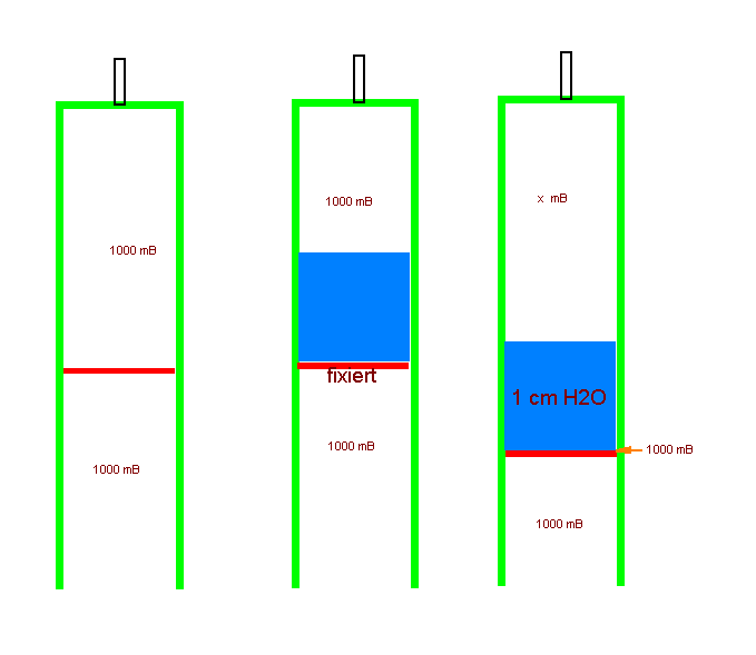

Über beiden Öffnungen haben wir den gleichen Druck (1030g/cm² zu 1030g/cm²), das Niveau ist beiderseits ausgeglichen, der Pegel ruht.
Ich denke soweit bist Du noch dabei ?
Nun machen wir über p1 dicht. (habs extra für Dich rot gemacht, nicht dass Du es wieder übersiehst)
Hast Du nun einen Unterdruck darin ? Oder noch den gleichen Druck wie zuvor ?
Gib mir einfach ein gleich, oder ein ungleich !
Nun erhöhe den Außendruck über p2 auf 1032g/cm²
Bekommst Du das noch hin ?
Drückst Du nun die Flüssigkeit in den InnenRaum p1 , verdichtest Diesen somit, hast demzufolge einen höheren InnenRaumDruck als zuvor ?
Einfach ja oder nein reicht mir völlig!
Nun hast Du Aussendruck (1032g/cm²), du hast Gewicht (sagen wir mal 2 Gramm) aber wo ist nun der Unterdruck, sprich das Vakuum über den 2 Gramm ?
Hatten wir nicht grad noch einen Überdruck ?
Ich habe da einen Überdruck !
Und Du ?
Mal sehen, ob mein IQ reicht um Deine Gleichung an zu wenden.
Ich nehm mal besser ne Vorlage...
Poet hat geschrieben:
10t/m² (Außendruck) – 1t/m² (Gewichtskraft) = 9t/m² (Innendruck)
Aussendruck (1032g/cm²) - 2g/cm² (Gewichtskraft), = 1030g/cm² (Innendruck)
Ups, hab ich falsch gerechnet oder kommt da nun tatsächlich ein Unterdruck herraus….?
Eben, zuvor, war doch eigentlich klar, dass wir den Raum verdichtet haben, und somit den Innenraumdruck erhöht haben, Oder ?
Also, spielt das Gewicht nun eine Rolle? Oder sind es einfach die beiden Drücke (1032g/cm² zu 1030g/cm²) die entscheidend sind, und die gegeneinander Wirken, womit der Pegel rechts so lange steigt, bis der InnenRaumDruck nun auch bei 1032g/cm² liegt ?
!Solange das Gewicht unter 1030g/cm² liegt, kannst Du es, …wie mit einer Balkenwaage, bis Anschlag hoch drücken (76cm bei Hg)! Es sei denn, der InnenRaumDruck ist gleich, dem Aussendruck. Dann wirst Du das Gewicht keinen Millimeter weiter in den Raum bekommen, solange Du den AußenDruck nicht abermals erhöhst, oder den InnenRaumDruck senkst!
Also, beantworte einfach kurz meine paar Fragen, dann können wir die Sache auch beenden denke ich.

wir sind immer noch bei der Spritze, es wurde Luft rausgenommen, 1 cm Wasser eingefüllt.
Die Membrane hat sich etwas nach unten bewegt.
Nun sagst du dass im Bereich der Luft, oberhalb des Wasser-cm, der gleiche Druck herrscht wie ausserhalb.
Das stimmt nicht!
Sag bitte genauer welcher Druck wo herrscht.
- im unterem Teil der Spritze, also da wo sie offen ist. (Vorgabe: 1 Bar)
- direkt an der Membraune von unten her gesehen
- direkt an der Membrane von oben her gesehen.
- da wo das Wasser, der cm, zu Ende ist
- da wo die Luftsäule im abgeschlosenem Teil der Spritze beginnt
- oben, wo das Ventil ist.
Überall der gleiche Druck, oder unterschiedlicher?

 Betreff des Beitrags: Re: Der Poet und das TAO der Physik
BeitragVerfasst: Mo 1. Nov 2010, 18:18
Beiträge: 23204
Hallo Mordred,
hier ein Bildchen.
Links ist die Membrane an diese Stelle gebracht worden, oben und unten liegen 1000 mBar an.
Im mittlerem Bild ist die Membrane fixiert, das Venitil oben geöffnet, 1 cm Wasser eingefüllt und das Ventil wieder geschlossen worden.
Rechts ist die Membrane freigegeben worden, sie bewegt sich mit dem Wasser etwas nach unten.
Wieweit sie sich nach unten bewegt hängt von der Luftmenge über dem Wasser ab.
Dadurch dass das Luftvolumen sich vergrössert/vergrössert wird, sinkt ihr Druck.
Und zwar soweit bis....
Druck-01.GIF [ 7.71 KiB | 8824-mal betrachtet ]

Hallo Kurt, wie gesagt, in Deinem Beispiel mit der Membrane und dem Wasser von oben zugefüllt, stimme ich Dir zu.
Das ist aber nicht unser Thema.
