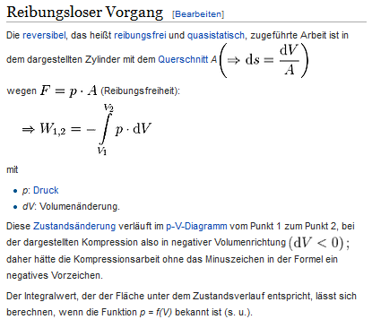

Die verwendete Formel die man in meinem Notebook da oben sieht findet sich zB. auf
http://de.wikipedia.org/wiki/Volumenarbeit#Reibungsloser_Vorgang:
quelle.png [ 12.53 KiB | 5460-mal betrachtet ]
Was meiner Meinung nach am stärksten gegen deinen geringen Wert spricht ist dass man genau die Hälfte von meinem hohen Wert in ein Projektil stecken und das mit dem Chronographen bei 1 Bar Außendruck auch so nachmessen kann.
