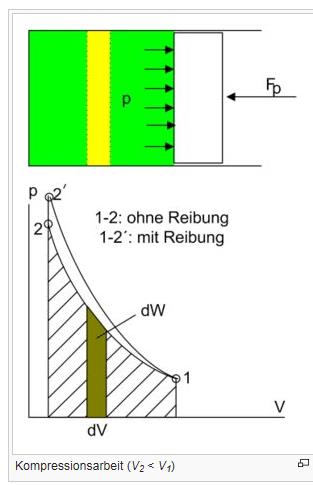

Heureka, fallili hat es (glaubt er zumindest).
Ich betrachte mein Beispiel, in dem ein Kolben mal bei einem Umgebungsdruck von 0 Bar und dann bei 1 Bar bewegt wird, mal völlig anders
Zur Erinnerung das Bild (http://www.mahag.com/neufor/viewtopic.php?f=15&t=683&start=520#p84192.
kompression.jpg [ 19.37 KiB | 4867-mal betrachtet ]
Egal, ob wir den Kolben nun bei 0 Bar Außendruck reinschieben und dabei dann über 500 Nm an Arbeit aufbringen, oder ihn bei 1 bar Außendruck reinscheiben und dabei nur ca. 50 Nm an Arbeit aufbringen - der Zustand des Gases im Kolben ist hinterher natürlich absolut der Gleiche!
Und daher hat das Gas im Kolben dann eine innere Energie von eben 500 - 600 Nm (je nachdem welche Ausgangsdaten wir da hatten, die sind ja von uns allen in diversen Beiträgen immer etwas verschieden gewesen).
Das ist der Wert, den alle Formeln - p1V1* ln V1/V2 (Hihgway und andere) oder MRT*logV2/V1 (Yukterez) völlig zu Recht ergeben.
Was wurde bisher nicht bedacht?
Wenn wir im Kolben das Volumen um 5 l verringern, dann wird außerhalb des Kolbens das Volumen um 5 l vergrößert.
Um das daher salopp zu formulieren, hier auf der Erde haben nun, thermodynamisch betrachtet, alle Luftmoleküle die Chance sich auch in diesen "neuen" 5 l Volumen aufzuhalten - die innere Energie der Luft auf der Erde wird kleiner, weil die Entropie der gesamten Luftmasse auf der Erde sich vergrößert. Oder man kann es natürlich auch so betrachten, dass der Luftdruck der Luft auf der Erde etwas kleiner wird.
Im Prinzip muss man sich das Ganze, im Bild dargestellte Experiment, nur in einen abgeschlossenem System vorstellen (bzw. durchrechnen). Also einen weiteren Behälter rund um das Ganze und dann mal alles mit oder ohne 1 bar Luft gefüllt durchrechnen. Dann wird man sehen, dass sich natürlich auch an dieser Umgebungsluft genauso viel energetisch ändert wie im Kolben!
Im Prinzip haben daher alle recht.
Man kann zu Recht sagen, dass die Volumenarbeit, die im Gas steckt, eben diese 500 - 600 Nm beträgt.
Welcher Anteil von dieser Volumenarbeit dann allerdings bei der Kompression durch "Muskelkraft" (oder Kompresser) aufgewendet werden muss und welcher Anteil vom umgebenden Gasgemisch aufgebracht worden ist, ist vom Druck des umgebenden Gasgemisches abhängig.
Alle hier in letzter Zeit eingestellten Rechnungen und Werte sind daher richtig!
Was aber natürlich auch bedeutet, dass bei 1 bar Umgebungsdruck wirklich nur ca. 50 Nm notwendig sind um aus 30 Liter 1Bar Luft 25 Liter 1,2 Bar Gas zu machen.
ich weiß nicht ob Yukterez sich nun etwas kleinlauter geben muss, aber ich glaube, dass ich mir etwas auf die Schulter klopfen darf (von Euch wird's ja keiner tun). Bin echt überzeugt, dass ich das nun endlich richtig sehe.

Auf die Schulter klopf ich mir schon lange, weil ich, soweit ich weiß, als erster drauf gekommen bin, dass der Anstieg des Auftriebs bzw. die Vergrößerug des Volumens kaum linear sein kann.
Was soll das denn heißen, wir haben doch gesehen dass p=M·R·T/V=Konstante/V. Der Druck zu Volumen Plot ist deshalb keine gerade Linie weil durch V dividiert wird, die Funktion ist also der Kehrwert einer Linie.
Ob ich dabei den ein oder anderen Bock geschossen habe, weil Thermodynamik oder um was es da auch immer geht, nicht mein Ding ist, ist völlig unerheblich.
Also wenn du im Jagdrevier lauter Böcke schießt wenn eigentlich gerade Hasenjagd ist hilft es dir nicht als Ausrede dass du pro 10 Böcken auch 1 Hasen geschossen hast.
Aber bei exponentiell bzw. logarhytmisch seid ihr ja Gott sei Dank seit einigen Seiten auch schon.
Der Log kommt bei der Berechnung der Arbeit vor, in Form von W=M·R·T·Log[V2/V1], aber nicht im Verhältnis von Druck zu Volumen.
