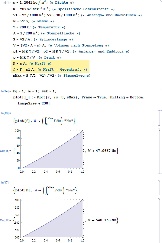

Vielleicht kannst du uns ja beim gerade anstehenden Disput helfen. An ein Perpetuum Mobile glaubt eh keiner, das ist nicht der Punkt. Es geht um den korrekten Wert der aufzuwendenden Arbeit bei einer isothermen Kompression eines Volumens von 30 Liter auf 25 Liter bei 1 bar Umgebungsdruck. Das eine Lager bekommt 46,9 Joule heraus, das andere 554 Joule.

Nochmal zum Vergleich: Plot 1 = offenes System (50 Nm), Plot 2 = geschlossenes System (550 Nm)
pEx_pIn.png [ 49.16 KiB | 4456-mal betrachtet ]
Diesmal richtig,

Die Temperatur habe ich nur geschätzt, ich bin ja schon froh wenn ich die richtige Formel habe so dass es ungefähr 550 zu ungefähr 50 steht. Wie viel Grad es genau hat hängt eh wieder davon ab wo man sich den Brunnen hinstellt, das wird erst dann interessant wenn man wirklich so ein Gerät zuhause stehen hat. Die ursprünglichen Werte habe ich aus einer alten Rechnung übernommen, da war auch die Dichte für die Luft etwas höher. Aus welcher Tabelle ich das damals kopiert habe weiß ich heute nicht mehr, aber anscheinend war es nicht Wikipedia.

Das diskutieren wir hier schon seit ein paar Seiten ob man den Umgebungsdruck abziehen muss oder nicht. Man muss, und dann kommt 46,9 Joule heraus! Wir haben es erst über die von dir angegebene Beziehung berechnet und dann haben wir Kraft x Weg eines Kolben gerechnet. Die angegebenen 46,9 Joule sind eindeutig richtig!
