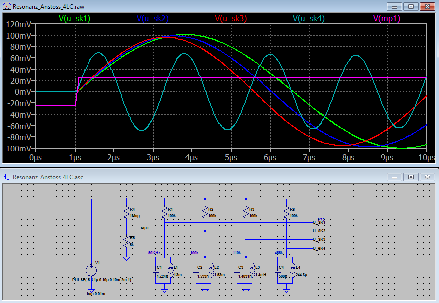

Anregung von Resonazschwingungen bei 4 Schwingkreisen durch eine einzigen Flanke.

Schaltplanlesen und Bilderverstehen ist wohl nicht deine Stärke, das wird auch durch deine beleidigende Art nicht ausgeglichen.
Es sind vier Schwingkreise vorhanden, einer mit 90 kHz, einer mit 100 kHz, einer mit 110 kHz, einer mit 455 kHz.
Alle vier werden durch die Flanke angeregt, beginnen zu schwingen und schwingen dann weiter.
Es ist sogar am 455 kHz-Signal zu erkennen, wie sich die Amplitude abbaut.
Setzt mal deine Brille auf und schalte den Schaltplanversteher ein. Ev, hilfts.

Na dann ists ja OK.
Ich stelle fest:
Eine Flanke regt alle Resonanzkörper, hier LC-Schwingkreise, zum Schwingen an.
Auch den mit der Resonanzfrequenz von 455 KHz.
Weiter stelle ich fest das es nicht 455 Anregungen pro Sekunde sein müssen das der 455 kHz eine Schwingung ausführt.
Auch stelle ich fest das du kapiert hast das sich die Schwingamplitude wieder abbaut, hier über den/die 100 kOhm-Widerstände wenn keine weiteren Anregungen mehr kommen.
Irgendwelche Einwände Herr Oberlehrer?

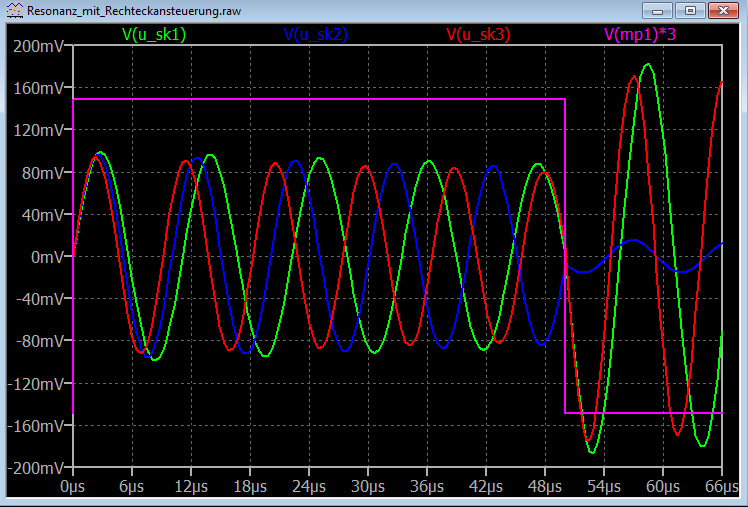

Keine Angst, dein Wunderding SA kommt auch noch dran.
Nun geht es mit einer weiteren Flanke weiter, sie zeigt was mit den Schwingkreisschwingungsamplituden passiert.
Hier folgt nach 50µs eine weitere Flanke, sie trifft die beiden Schwingkreise, den 90 und den 110 kHz konstruktiv, den geradzahligen destruktiv.
Die Auswirkungen sind gut zu erkennen, die beiden "Ungeradzahligen" erhöhen ihre Schwingamplitude, der Geradzahlige nicht, der wird abgewürgt und beginnt mit anderer Phasenlage neu zu schwingen.
Ich hoffe das du das kapierst, werde dich nachher extra fragen.
Falls du auszuweichen versuchst und anmerkst das ja hier kein 455er dabei ist dieses:
Auch den 455er betrifft Gleiches, er ist hier nicht dabei weil es da nur um "Oberwellenausbildung" geht.
Beiträge: 23156

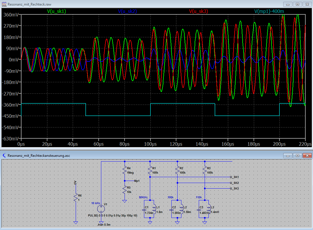

hmpf hat geschrieben:Was passiert, wenn Sie Ihre 4 Schwingkreise mit einem Rechteck der falschen Frequenz ansteuern?
Und schon wieder zeigst du das du das dir Gezeigte nicht kapierst!!!
Die drei Schwingkreise werden mit einem Rechtecksignal angesteuert, es hat die Periodendauer von 100µs, also eine Frequenz von 10 kHz.
Die erste Flanke des Rechecksignals regt alle zum Schwingen an, die zweite Flanke, es ist die Hälfte der Periodendauer des Rechtecksignals, würgt einen der drei wieder ab.
Es bleiben also nur zwei übrig.
Die dritte Flanke, sie ist wieder positiv, regt wiederum die beiden Ungeradzahligen weiter an, diese erhöhen wiederum ihre Schwingamplitude. Der Geradzahlige ist wiederum der Dumme, er wird nun wieder, in seiner neuen Schwingung, destruktiv getroffen, also wieder nichts mit Amplitudenaufbau.
Diese Positivflanke ist zugleich das Ende der ersten Rechteckschwingung und der Beginn der zweiten.
Kapiert???
Nachtrag.
Bild das die verhältnisse nach zwei Rechtecksituationen zeigt
Die blaue Linie ist der Geradzahlige.
Beiträge: 23156
