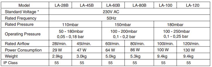

Es ist alles gesagt. Auch, daß bei einem Entnahmedruck von 1,2 bar niemand erst einen Speicher auf 4,2 oder gar 10 atü aufpumpt, wenn er am Ausgang keine kinetische Energie eines austretenden Luftstrahls benötigt.
Sollen 1,2 bar absolut entnommen werden, reicht ein Speicherdruck von 1,3 bar.
http://www.nitto-kohki.eu/en/products-en/pumps-a-compressors/air-blowers/item/la-120a.html
Verdichter 1.JPG (49.87 KiB) 3829-mal betrachtet
Aber man muß ja hier nicht alles 10x wiederholen. Es ist alles gesagt. Es geht nicht. Basta.
