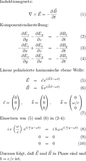

Schon klar, dass man die "reinrassige" Transversalwelle im Fernfeld in geschlossener Form als harmonische ebene Welle darstellen kann.
Chief und ich streiten uns aber ums Nahfeld, wo sich die reaktiven (mit dem Dipol wechselwirkenden) phasenverschobenen EM-Felder nur noch numerisch beliebig genau berechnen lassen. In geschlossener Form ist dies nur unter einschränkender Randbedingungen und in grober Näherung möglich.

Du streitest dich mit Chief über das Nahfeld. Er hatte so etwas Fortgeschrittenes gar nicht im Sinn. Er hat behauptet, dass das E-Feld und das B-Feld auch im Fernfeld nicht in Phase sind, weil er zwar die 90°-Verschiebung durch die partielle Differentiation nach der Zeit erkannt hat, nicht aber jene nach dem Ort.

B=Bosin(ωt) ==> dB/dt=Bo*cos(ωt)
sin(0)=0 , cos(0)=1
Und wo ist k? Und λ?
 Betreff des Beitrags: Re: Aktuelle Standard-Theorie-News rational interpretiert
BeitragVerfasst: Mo 4. Aug 2014, 22:33
k=1/λ
Stimmt mehrfach nicht. Der Betrag k=|k|=1/λ stimmt nicht und k ist ein Vektor:
k=(2π/λ)n.
|n|=n=1 ist der Normalvektor oder Richtungsvektor.
