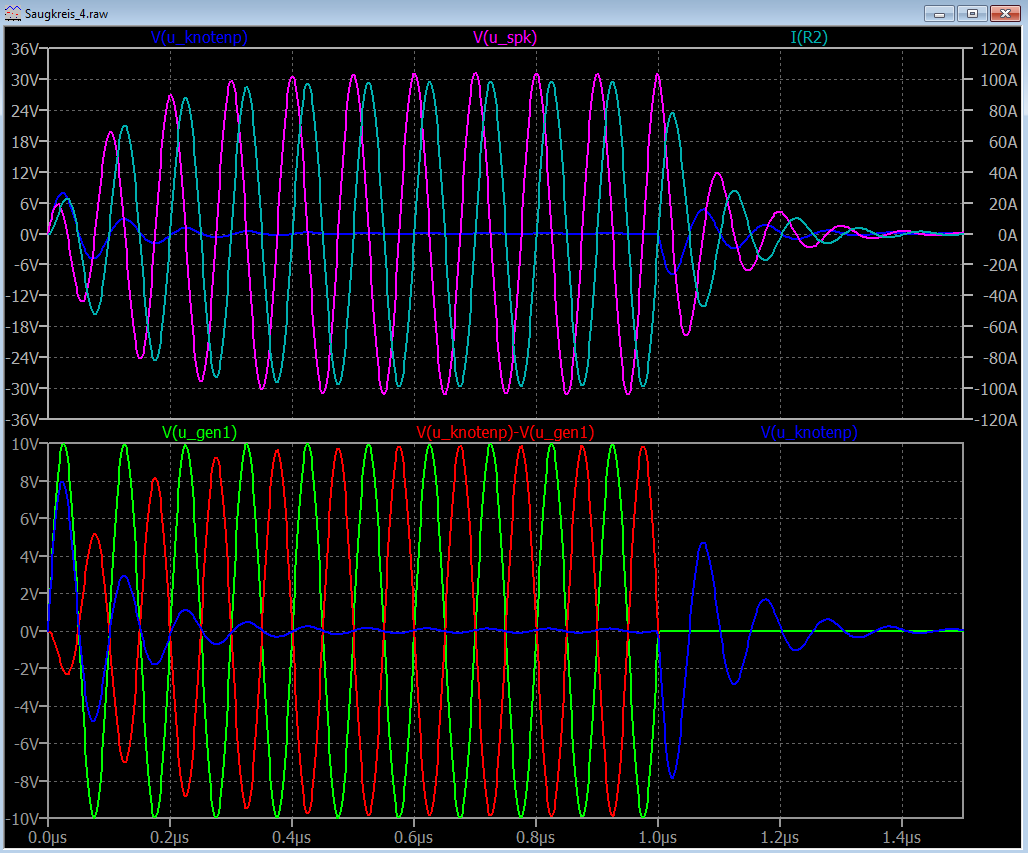

Wie hoch ist Spannungsabfall am R2 ?
Die grüne Linie im letzten Bild zeigt es.
Nö.
Wo du recht hast hast du recht.
Darum das Bild das diese direkt zeigt.
Bild_Saugkreis_4c.png [ 39.54 KiB | 3023-mal betrachtet ]
Grün ist die Ausgangsspannung vom Generator1
Blau die Spannung am Knotenpunkt
Rot die Spannung die über R2 abfällt.
BeitragVerfasst: Mi 17. Jun 2020, 19:25
Beiträge: 23344
Was zeigt sie denn?
Deinen Schwachsinn!
Am R2 beträgt Spannungsabfall 10V.
Sag mal, wir wissen doch beide das die Ausgangsspannung des Generator +- 10V beträgt, was bitteschön hat das mit dem Spannungsabfall am R2 zu tun?
Der liegt halt nunmal nicht an Masse (damit dein Bild stimmen würde), sondern am Generator2, bzw. am Knotenpunkt wo beide Generatoren zusammengeführt werden.
Ist halt nunmal so.
Bedeutet: wenn die Spannung am Knotenpunkt nicht 0V beträgt dann ist die Spannung über den R2 nicht die der Ausgangsspannung des Generator1.

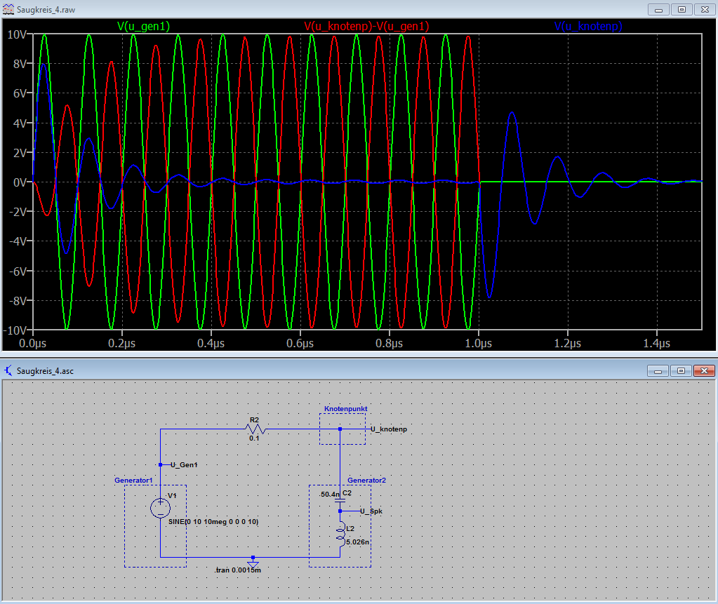

Hier ein weiteres Bild.
Bild_Saugkreis_4d.png [ 50.19 KiB | 3076-mal betrachtet ]
Der untere Teil ist identisch mit dem Bild davor, die Schaltung wurde auch nicht verändert.
Die blaue Linie zeigt die Spannung am Knotenpunkt, dem Punkt durch den die Ströme des Generator1 und des Generator2 laufen.
Die hellblaue Linie zeig den Strom durch R2
Die Purpurne zeigt die Spannung des Generator2.
Ich warte seit Tagen das mal jemand auf die Idee kommt und auf den Phasenunterschied zwischen dem Strom durch R2 und der Spannung des Generator2 hinweist.
Aber da warte ich wohl vergebens.
Also: die Phasenverschiebung die zwischen dem Strom durch R2 und der Spannung des Generator2 besteht lässt sich mit einem einzigen Wort beschreiben.
Blindstrom"
Heisst: bei der Schaltung liegt ein Bildstromgenerator in Form von Generator2 vor.
