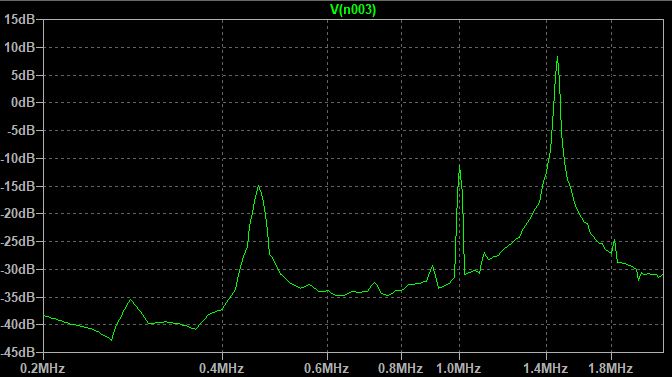

Re: Superhet
Beitragvon Lagrange » So 28. Dez 2025, 22:24
FFT vom Signal hinter der Diode. 455 kHz ist klar zu erkennen.
Dateianhänge
Re: Superhet
Beitragvon Kurt » So 28. Dez 2025, 23:03
Lagrange hat geschrieben:FFT vom Signal hinter der Diode. 455 kHz ist klar zu erkennen.
Selbstverständlich, muss ja da sein. schliesslich ist es ja auch am Resonanzkreis vorhanden.
Und wo kommt es her?
Wo kommt es am Resonanzkreis her?
Ist das was der SA zeigt nicht mit dem was der Resonanzkörper zeigt identisch?
Haben beide 455 kHz-Signale nicht den gleichen Werdegang?
Natürlich haben sie den, sie entstehen beide am Resonanzkörper, am 455 kHz Schwingkreis.
Dabei ist es unerheblich ob es sich um einen realen Schwingkreis oder um reine Software handelt.
Beidemale ist der Resonanzkreis der Erzeuger und Träger der 455 kHz-Schwingung.
Und beidemale tritt sie nur auf denn die Diode/Schalter im Anregeweg ist.
Fazit: die Veränderung des Knotenpunksignals bedingt die Anregung/Signalaufbau des 455 kHz-Schwingkreises, ist keine Veränderung dieses Signals vorhanden gibts auch keine sich aufbauende Resonanzschwingung des 455 kHz-Kreises.
Angeregt wird er schon, aber er kann keine nennenswerte Amplitude aufbauen.
Grund: das Anregesignal hat keine Bevorzugung der konstruktiven Anregeumstände, also keine "Flanken"* die passend sind.
Es ist so einfach und simpel, zulassen mus man es halt.
* Flanken: hier sind es keine steilen Flanken wie beim Rechteck, sondern Übergänge von Null weg.
Hier noch ein Unterschied zwischen dem Software-FFT und dem realen Schwingkreis.
Am Knotenpunkzt zeigt der SA dieses Bild, in der realen Schaltung ohne Diode erfolgt aber kein Aufbau der Schwingamplitude.
Beiträge: 23156

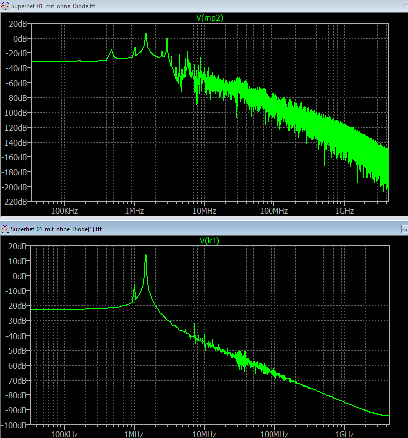

Re: unser Fanatiker hier
Beitragvon Kurt » So 28. Dez 2025, 23:20
Hier die zwei FFT bei Null Ohm über den Schwingkreis unten.
Oben nach der Diode, unten vor der Diode.
Ps: die FFT hier arbeitet schon korrekt, habe mich in den Bildern verschaut gehabt.
Beiträge: 23156
Re: Superhet
Beitragvon Kurt » Mo 29. Dez 2025, 00:15
hmpf hat geschrieben:
Kurt hat geschrieben:Hier die zwei FFT bei Null Ohm über den Schwingkreis unten. ...
Also alles so wie @Rudi Knoth, die Literatur und ich vorausgesagt haben:
Die 455 kHz-Anregung wird von der Diode erzeugt und nicht vom Schwingkreis, denn den Schwingkreis
gibt es ja auch im Pfad ohne Diode.
Naja, so könnte man es sehen wenn einem nicht bewusst ist das die FFT-Analyse sich wie eine Realschaltung verhält.
Und da ist halt der SoftiSchwingkreis nicht überbrückt, heisst: er ist vorhanden und baut die 455 kHz auf.
Heisst: du hast dich selber in die Irre geführt.
So naiv möchte ich auch mal sein, naja besser nicht, und der Diode diese Wundereigenschaften zuweisen. (ist doch hier schon weg vom Fenster, nicht mitgekriegt?)
Was ist wenn da der Schalter anstatt der Diode drin ist, ist dann die "Diodeneigenschaft" da auch vorhanden?
Oder ist es doch so wie ich es darstelle, so dass es der Schwingkreis ist der durch konstruktive Anregungen seine Schwingamplitude aufbaut?
Suchs dir aus, ist ja nur die Entscheidung ob Realität oder Märchenwelt deine Vorstellungen bestimmt.
Beiträge: 23156
