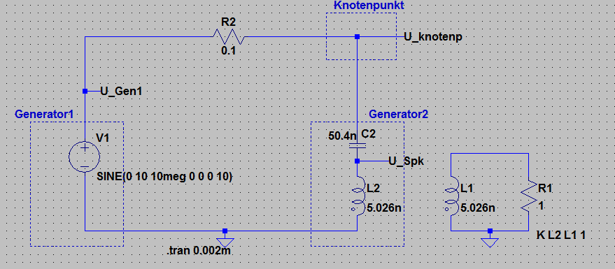

Gezeigt wurde das der Resonanzkörper, bestehend aus L und C, selbstständig anschwingt sobald er was zum Futtern bekommen hat.
Er erzeugt eine sinusartige Schwingung die nach Zeit, bei stetiger Futterversorgung, stabil ist.
Solange die "Fütterung" anhält generiert er ein Sinussignal dessen Spannung, gemessen über seine Spule, den dreifachen Wert aufweist gegenüber dem was der Generator1 an Spannung ausgibt.
Wird er nicht passend mit "Futter" versorgt generiert er auch keine 60Vss mehr, sondern weniger.
Sobald die "Fütterung ausbleibt schwingt er solange weiter bis nichts mehr zum Umsetzen in seine Ausgangsspannung mehr da ist, er hört also auf Generator zu spielen.
Mehrmals gezeigt durch Einsatz/Verwendung der Simulationssoftware LTSpice.
Generator 2 existiert nicht, ganze Energie kommt vom Generator 1. :lol:
Aber selbstverständlich existiert Genrator2 und zwar dann wenn er, der Schwingkreis der den Generator darstellt, dazu in die Lage versetzt wird.
Die "Energie" dazu kommt selbstverständlich vom Generator1, eine andere "Energiequelle" gibt es hier nicht.
Generator1 wiederum bezieht seine "Energie" aus einer DC-Spannung, diese ist hier nicht gezeichnet und wird vorausgesetzt.
Heisst: Generator1 generiert aus der "Ursprungsenergie" einer DC-Spannung, eine Wechselspannung, diese wiederum versorgt Generator2, so dass dieser ebenfalls eine Wechselspannung, auf Grund seiner Eigenschaft "Resonanzkörper", erzeugt.
Letztendlich wird der Grossteil der "Energie" im Widerstand zu "Wärmeenergie" umgesetzt.
Der ist es nämlich durch den die beiden, von zwei Generatoren erzeugte "Energie, läuft.
End Teil I

Selbstverständlich kannst du diese Umsetzung der "Energie" gleich durch einen Widerstand, der an der "Energiequelle" das Generators, also an DC hängt, in Wärmeenergie umsetzen lassen.
Das hätte aber den Nachteil das dir niemand zeigen könnte das ein Resonanzkörper ein Generator ist und völlig unabhängig von anderen Komponenten eine resonante Schwingung erzeugt.
Er braucht halt dazu "Energie", aber die liefert ihm ja Generator1. Er generiert also aus passender Energie ein Generatorsignal.
Nicht mehr und nicht weniger als es der Generator1 auch macht.
"Generator 2" ist nur ein Kurzschluss im Stromkreis.
Aber nein, das hat man dir halt so vorgesagt.
Ein Kurzschluss kann keine Spannung haben die das dreifache dessen beträgt was Generator1 liefert.
Sie ist halt nunmal da und ist gezeigt und kann nicht weggewunschen werden.
Hinweis: der Begriff Energie ist in " " gefasst.
Grund: dabei handelt es sich um eine reine Rechengrösse, real existiert so ein Ding nicht.
Zur Verdeutlichung ist dieses Hilfskonstrukt allerdings hervorragend geeignet.
Damit du siehst wie abwegig diese/deine Behauptung ist habe ich dir ein weiteres Bild gebastelt.
Bild_Saugkreis_6.png [ 13.06 KiB | 4392-mal betrachtet ]
Wenn deine Behauptung, die das "Generator2" ja nur ein Kurzschluss für den Strom des Generator1 ist, dann dürfte die Ankopplung des 1 Ohmers über den Trafo an die Spule des Generator2 keinerlei Auswirkungen an die in der Schaltung auftretenden Spannungen und Stöme haben.
Gibt es da Auswirkungen?
BeitragVerfasst: Do 18. Jun 2020, 23:20
Beiträge: 17971
Schwachsinn!
Mit Xl-Xc=0 Ohm hast du Kurzschluss.
BeitragVerfasst: Fr 19. Jun 2020, 07:24
Beiträge: 23344
Schwachsinn!
Was ist, gibt's da Auswirkungen?
BeitragVerfasst: Fr 19. Jun 2020, 09:33
Beiträge: 17971
Lösche L1 und schalte R1 parallel zu L2.
Du hast also den Kurzschluss beseitigt. :lol:
BeitragVerfasst: Fr 19. Jun 2020, 13:04
Beiträge: 23344
a) welchen Kurzschluss?
b) was hat das für Auswirkungen?
c) ich warte immer noch auf deine Aussage zu:
